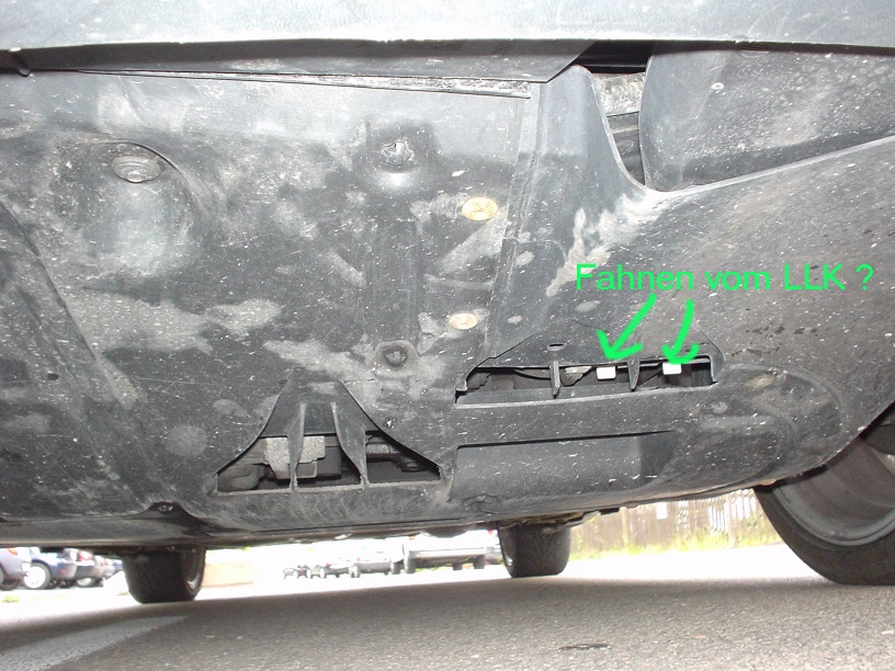

Ich war mir halt so sicher, weil ich damals am 6K GP01 ASV vom Kollegen erstm mal ewig nach dem sche.... LLK gesucht hab. Und dann die dolle Verrohrung gesehn hab icon_smile.gif
Auch die flache, lang-quere Bauform laesst auf "unterm Getriebe" oder "vorm Getriebe" schliessen.
Allerletzte Hoffnung waere, dass Jans NL-Ibiza nen anderen LLK hat als der deutsche, den ich in den FIngern hatte icon_wink.gif
Abbei ein Indiz, dass der LLK NICHT vor dem Rad sitzten koennte - zumindest bei dem ASV, den ich kenne.

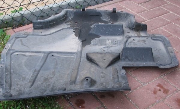

Leider nur auf der Strasse und darum nicht so ganz leicht im Detail zu fotografieren, weil auseinanderbauen da keinen Spass macht.
Ich hab nochmal in meinen Bildern gebuddelt und tatsaechlich was interessantes gefunden.

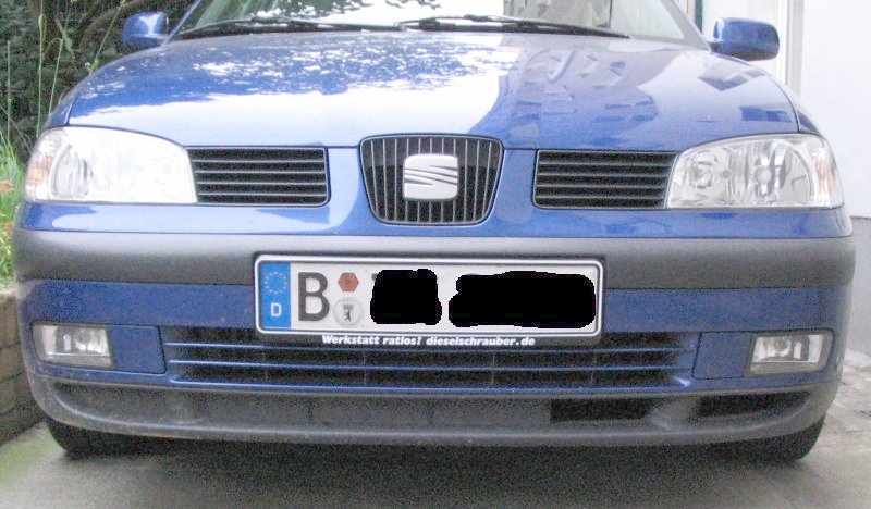

"vor dem Getriebe" kann man damit durchaus bestaetigen, darunter natuerlich nicht. Da der LLK etwa 25 cm breit ist, bedeutet "vor dem Getriebe" aber zugleich auch "vor dem Rad". Aber seht selbst.
Viele Gruesse,
Jan

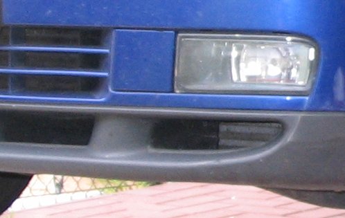

 Hier noch ein Blick von vorne u.a. auf die beiden Luftschaechte des LLK.
 File size:  92.13 KB
 Viewed:  2473 times
 Und hier die Lufteinlaesse mit Blick auf den LLK dahinter - bei Blick von vorne recht er soweit nach aussen, wie der Einlass selbst reicht und damit vor das Rad.

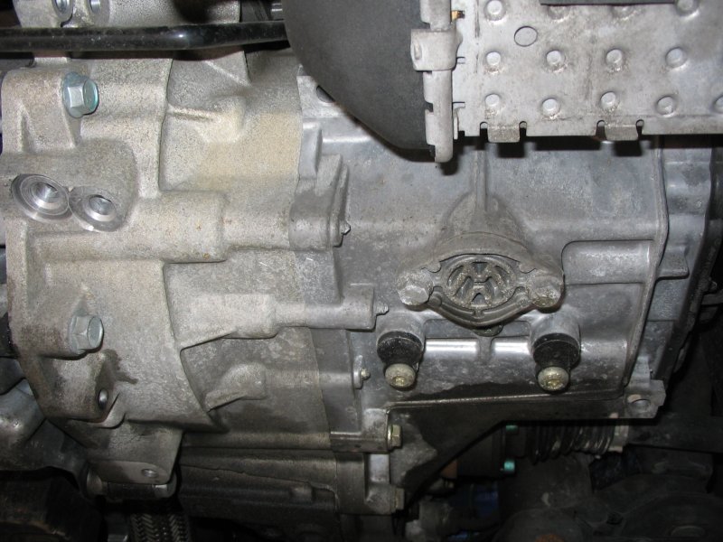

 Hier das Teil von Martins Bild - man sieht deutlich, dass der linke Einlass Richtung Motor/Turbo geht und der rechte zum Getriebe und HINTER dem LLK angeordnet ist. Eventuell soll er auch Unterdruck zur besseren Luftabfuhr erzeugen.
 File size:  54.53 KB
 Viewed:  2485 times
 Blick von vorne unten auf das Getriebe, rechts oben ist eine Ecke vom LLK (die mit dem Ausgang) zu sehen.

hab gerade noch ein viertes Bild oben ergaenzt... falls du zu schnell warst icon_wink.gif
Aber er geht tiefer als das Getriebe, oder ?
Nicht wirklich. So aus der Erinnerung raus wuerde ich sagen, etwa gleich weit. Die viereckige Aussparung unten rechts auf dem Foto der Bodenwanne ist genau die Stelle, wo der LLK sitzt - er ist von einem eigenen Plastikteil verborgen. Wenn man von unten hinten schaut, sieht man in etwa den halben LLK von hinten. Die andere Haelfte gibt es dann vom Radkasten aus zu sehen.
