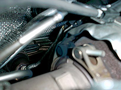

Ciao!
Ecco come appare il mio turbocompressore dal lato dei gas di scarico dopo 30.000 km. Devo preoccuparmi per questo, o dovrei semplicemente stringere la vite sul flangia?
Una volta, per una ironia della sorte durante un viaggio per la pulizia del filtro antiparticolato (DPF), ho sentito il turbocompressore "fischiare" e allora ho controllato cosa stesse succedendo.
Saluti.
Pete.

Ciao!
Per risolvere il tuo problema 'alla perfezione', è meglio smontare completamente il tubo dal turbocompressore. Se ci sono residui come fuliggine o ruggine all'interno, rimuovili con della carta vetrata. E ora arriva la parte importante: non sorprenderti, ma funziona davvero! Applica del grasso sulle superfici di contatto; quello grigio per gli alberi di trasmissione si è dimostrato efficace in passato. Stringi bene e fai scaldare il motore, così dovrebbe rimanere sigillato a lungo. Tuttavia, potrebbe emanare un leggero odore durante la fase di riscaldamento...

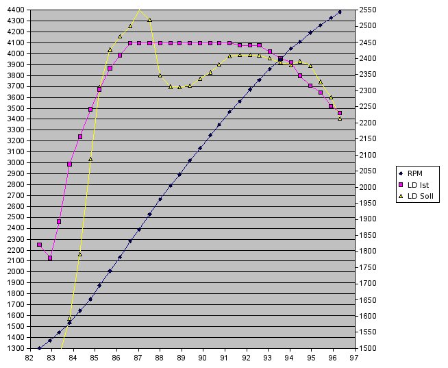

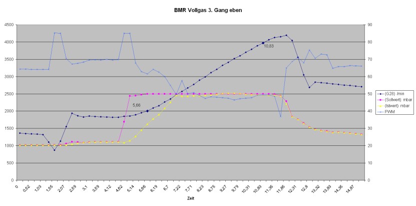

Penso di sì. Purtroppo, al momento non ho un'immagine a portata di mano in cui si possa riconoscere un numero di parte sul turbocompressore... Ma per quanto ne so, la differenza tra i due motori si limita al modulo delle alberi di equilibratura.
dieselmartin ha scritto:
Macht der BMN auch 2500 mbar abs. Pressione di sovralimentazione?
Credo di sì. Almeno, l'avevo portato fino a quel punto una volta (vedi il diagramma nell'allegato! Attenzione: i valori "dovrebbe essere" e "è" sono invertiti).

Messaggio27-08-2007, 6:50    Oggetto: Guarnizione turbina: perdita gas di scarico? Cita
Interfaccia utente.
Lo fa davvero male! / È pessimo in quello che fa!
...nel fine settimana, dopo la gita di recupero, ho anche fatto una vera e propria "sgroppata", ovvero un giro molto veloce e impegnativo.
Le freni a disco "NULL" sono geniali, ma richiedono un po' di pratica per la partenza lenta del veicolo.

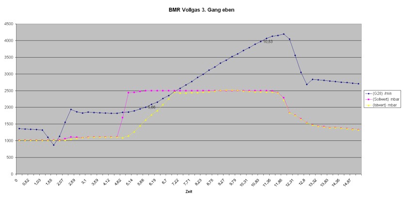

Ecco la fastidiosa conseguenza dell'adattamento lento:
Perdita di coppia ai bassi regimi, e parecchia!

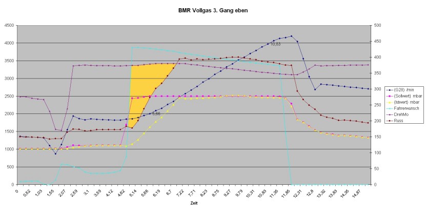

Messaggio27-08-2007, 7:17    Oggetto: Guarnizione turbina: perdita gas di scarico? Cita
Il mio N75 ha paura della pressione di sovralimentazione!
Aumenta brevemente all'85,1% (cioè voglio la massima potenza), per poi immediatamente tornare alla modalità "sicurezza" e aumentare solo molto lentamente icon_sad.gif.

Messaggio27-08-2007, 7:44    Oggetto: Guarnizione turbina: perdita gas di scarico? Cita
Certo, questo è un comportamento problematico del sistema. A dire il vero, al momento in cui ho registrato l'errore sopra indicato, avevo già installato la versione software 0424, che è molto più lenta della mia vecchia versione 0061.
Stasera proverò a effettuare un'ulteriore registrazione dati con il VAG-COM in "modalità turbo" (il che, con il cambio DSG, è sempre un po' fastidioso). La mia precedente registrazione era stata effettuata nella quarta marcia (in modalità S, accelerando fino al punto in cui il cambio DSG effettua la cambiata).
Diventerà interessante per me quando avrò installato il software versione 1185; vedremo come si comporterà.
Vedo solo una pressione di 2450 mbar, ma dovrebbe essere di 2500 mbar quando attivo il gas.
Perché il BMR ha bisogno ora di 50 mbar in più?

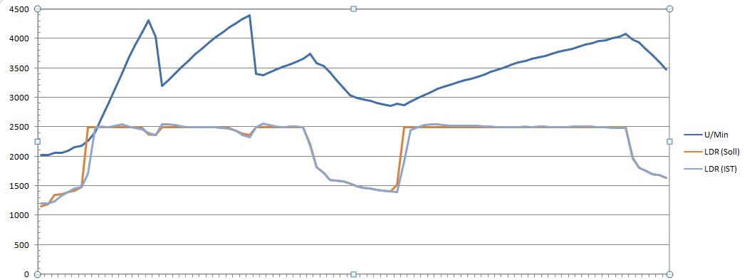

Messaggio04-09-2007, 20:27    Oggetto: Guarnizione turbina: perdita gas di scarico? Cita
Ecco un'informazione da aggiungere: BMN con dati aggiornati alla versione 1185 (riferendosi al valore desiderato di 2450 per il parametro LDR).

Messaggio04-09-2007, 20:39    Oggetto: Guarnizione turbina: perdita gas di scarico? Cita
È una carta di credito?
Perché la pressione di sovralimentazione non diminuisce mai veramente.
Kannst du versuchen, ein Log wie meines im 3. Andiamo a fare una passeggiata?
Cosa vuoi dirmi esattamente con questo? Il mio sistema di gestione della batteria (BMS) è particolarmente lento nella gestione della pressione di carica?

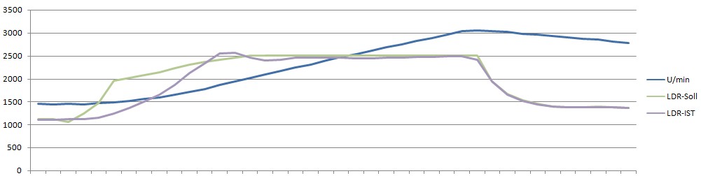

Messaggio04-09-2007, 20:48    Oggetto: Guarnizione turbina: perdita gas di scarico? Cita
Hmm, non posso dirtelo con precisione.
Ne ho conosciuti due persone che rientrano in questa categoria, ma all'epoca non mi ero accorto di nulla.
Ecco un interruttore manuale del modello BMN-1185...
No, si trattava del fatto che anche il modello 1185 regola correttamente la pressione a un valore di riferimento di 2500 bar nel sistema BMN.
Ecco la traduzione:
'Allego anche il log completo di HS.'
 BMN-HS
