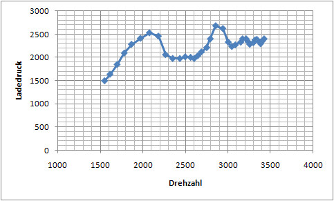

La curva della pressione di sovralimentazione è strana. Inoltre, presenta un valore massimo (overshoot) fino a 1,7 bar.
 Perdita di potenza motore ASZ: aiuto e log.
 Dimensione file:  54.11 KB
 Visualizzato:  2407 volte
