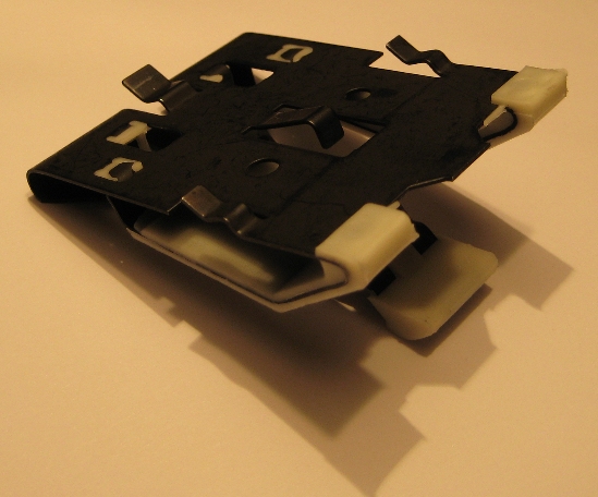

Esattamente nel punto in cui si sente lo scatto, si trova una delle clip 8E0 857 117.

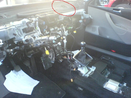

C'è qualcuno che ha una foto di un 3C SENZA quadro elettrico?
Allora potrei visualizzare meglio l'interno e lavorare in modo più mirato.

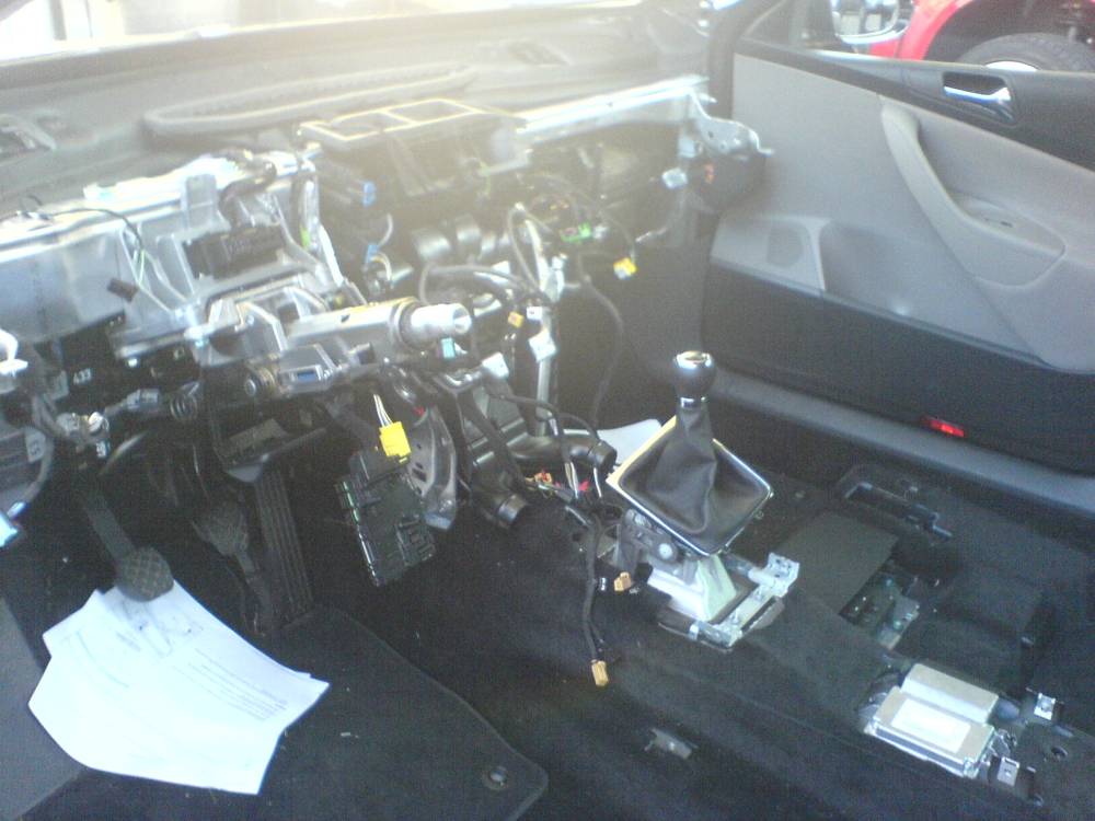

vagtuning
Messaggio06-02-2008, 22:49    Oggetto: Rumore provenienti dall'evacuatore del condensatore nel Passat 3C Cita
Qualità scadente, ma forse c'è qualcosa di utile da trovare?
 3C
 Dimensione file:  75.63 KB
 Visualizzato:  9609 volte
Iscritto il: 13/03/2003
Messaggi: 10121
Località: in der Werkstatt

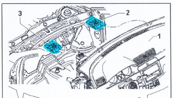

Messaggio07-02-2008, 9:54    Oggetto: Rumore provenienti dall'evacuatore del condensatore nel Passat 3C Cita
Grazie mille.
(Mol simile al mio: Climatronic, latte macchiato su stoff, cambio manuale icon_wink.gif )
Purtroppo, la "zona problematica" non è così facilmente individuabile.
Hai altre foto?
 Dimensione file:  127.03 KB
 Visualizzato:  5615 volte

Messaggio07-02-2008, 10:14    Oggetto: Rumore provenienti dall'evacuatore del condensatore nel Passat 3C Cita
Ecco una foto di riconoscimento del sospettato attualmente (il numero 2):

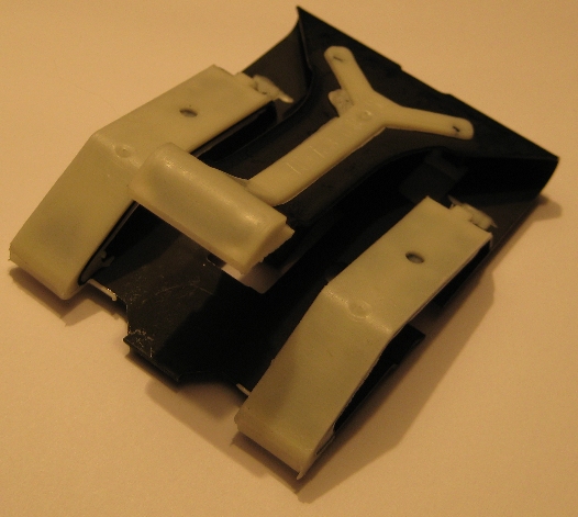

Messaggio13-02-2008, 21:27    Oggetto: Rumore provenienti dall'evacuatore del condensatore nel Passat 3C Cita
Chi sa come verranno installate queste parentesi?
Quindi quali artigli entrano in quali posizioni?
 Dimensione file:  135.45 KB
 Visualizzato:  4934 volte
 Dimensione file:  136.99 KB
 Visualizzato:  4937 volte

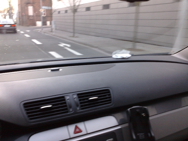

Messaggio18-02-2008, 9:29    Oggetto: Rumore provenienti dall'evacuatore del condensatore nel Passat 3C Cita
Questo oggetto mi sta facendo impazzire.
Ora ho inserito un oggetto tra il disco e il quadro, e il ronzio è scomparso.
Bei forti irregolarità del terreno, ora fa "CLACK" a SINISTRA! (solo molto, molto raramente e leggermente più silenziosamente). Tuttavia, a volte è possibile simulare lo stesso effetto colpendo il cambio.
 Dimensione file:  196.96 KB
 Visualizzato:  5015 volte

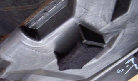

Messaggio18-02-2008, 16:50    Oggetto: Rumore provenienti dall'evacuatore del condensatore nel Passat 3C Cita
Ok.
Ora so come appare "giù sotto".
Quindi, in realtà, il problema potrebbe essere solo la struttura del telaio, vero?
 Dimensione file:  82.73 KB
 Visualizzato:  4790 volte
