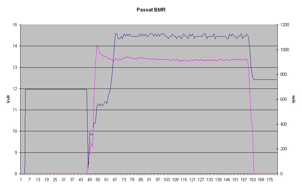

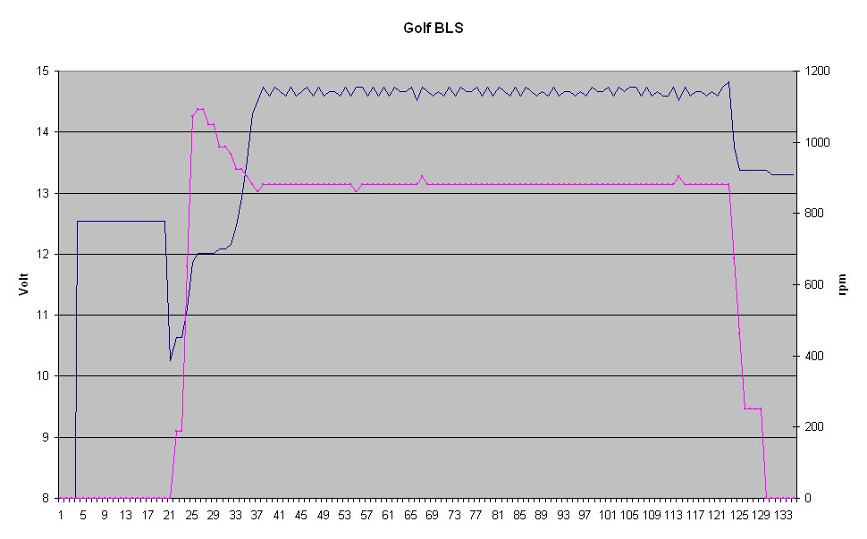

Ecco i miei tentativi di avviamento a freddo:
Acqua di raffreddamento, temperatura 7-9 gradi.
Luce spenta, illuminazione interna spenta, frizione premuta, preriscaldamento terminato (Passat 2.0, Golf 1.6).

(1) La tensione è corretta: ho appena confrontato il valore indicato dal centralina motore e dal voltmetro direttamente collegati alla batteria.
(2)
Il log indica, prima dell'avvio:
01010000 = Nessun preriscaldamento.
e
Tensione di alimentazione: 11,97 V.
Allegati i log. Con la Passat, ho registrato un problema di avviamento a caldo durante una sosta a un semaforo la sera.
