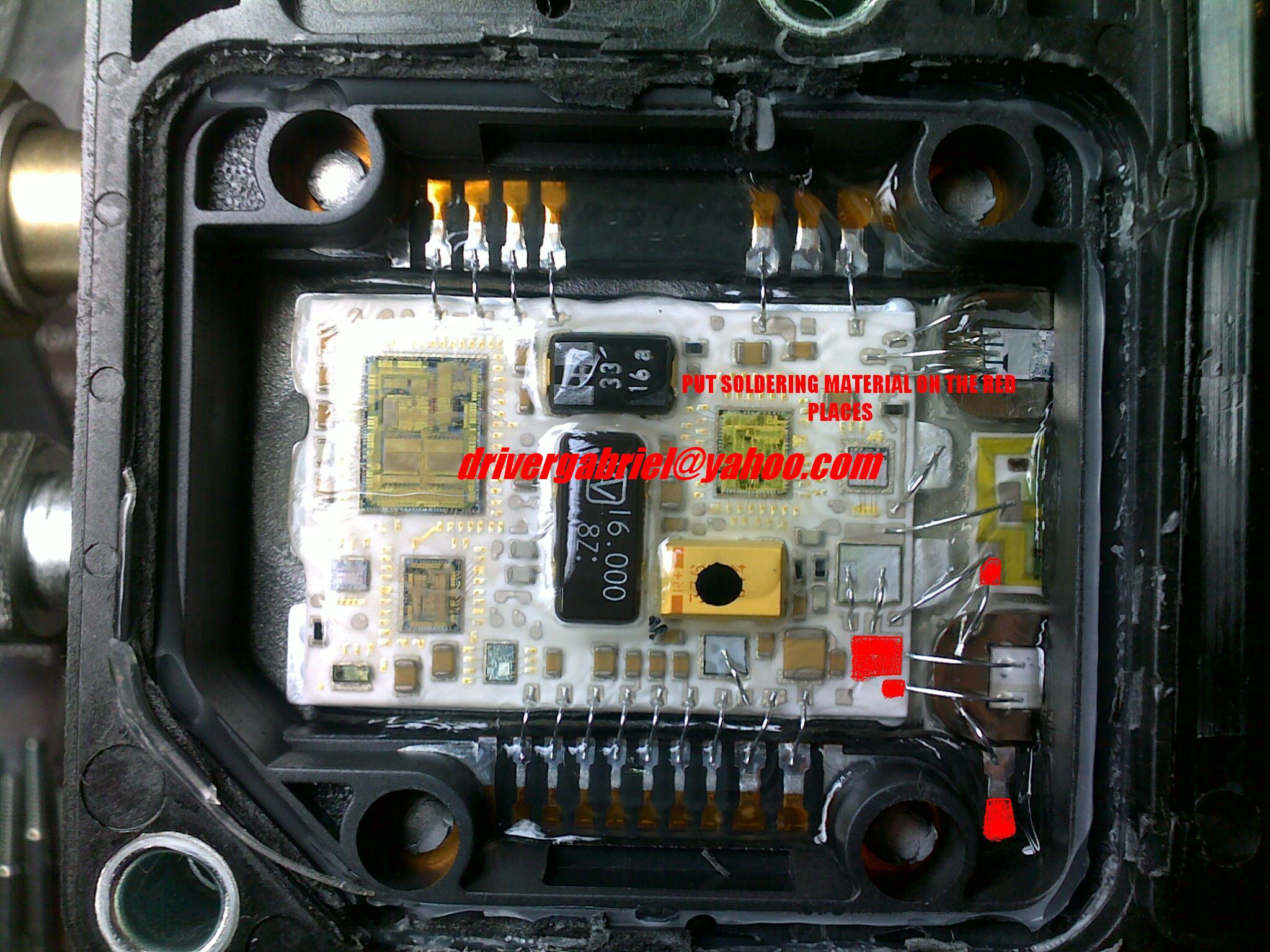

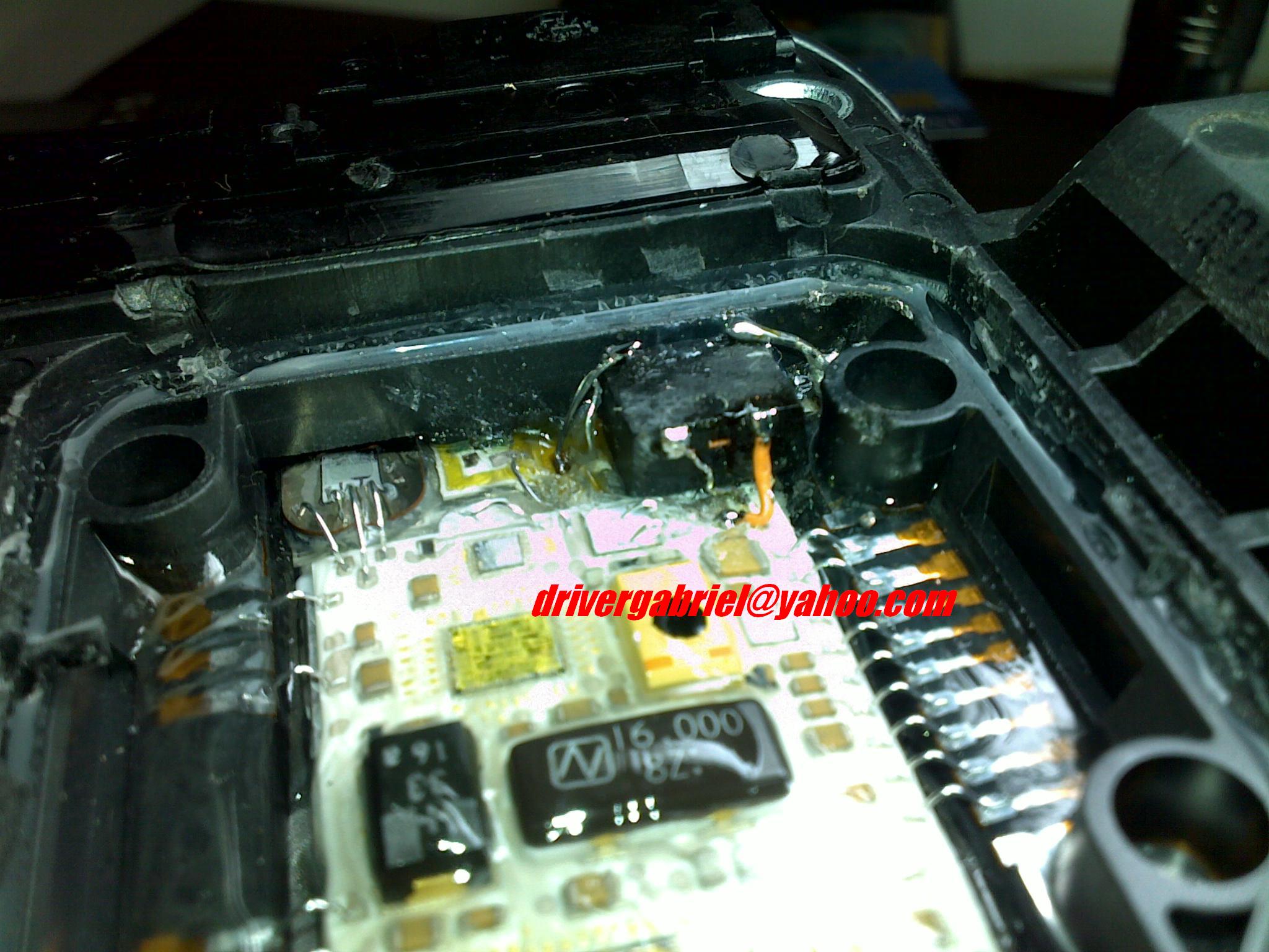

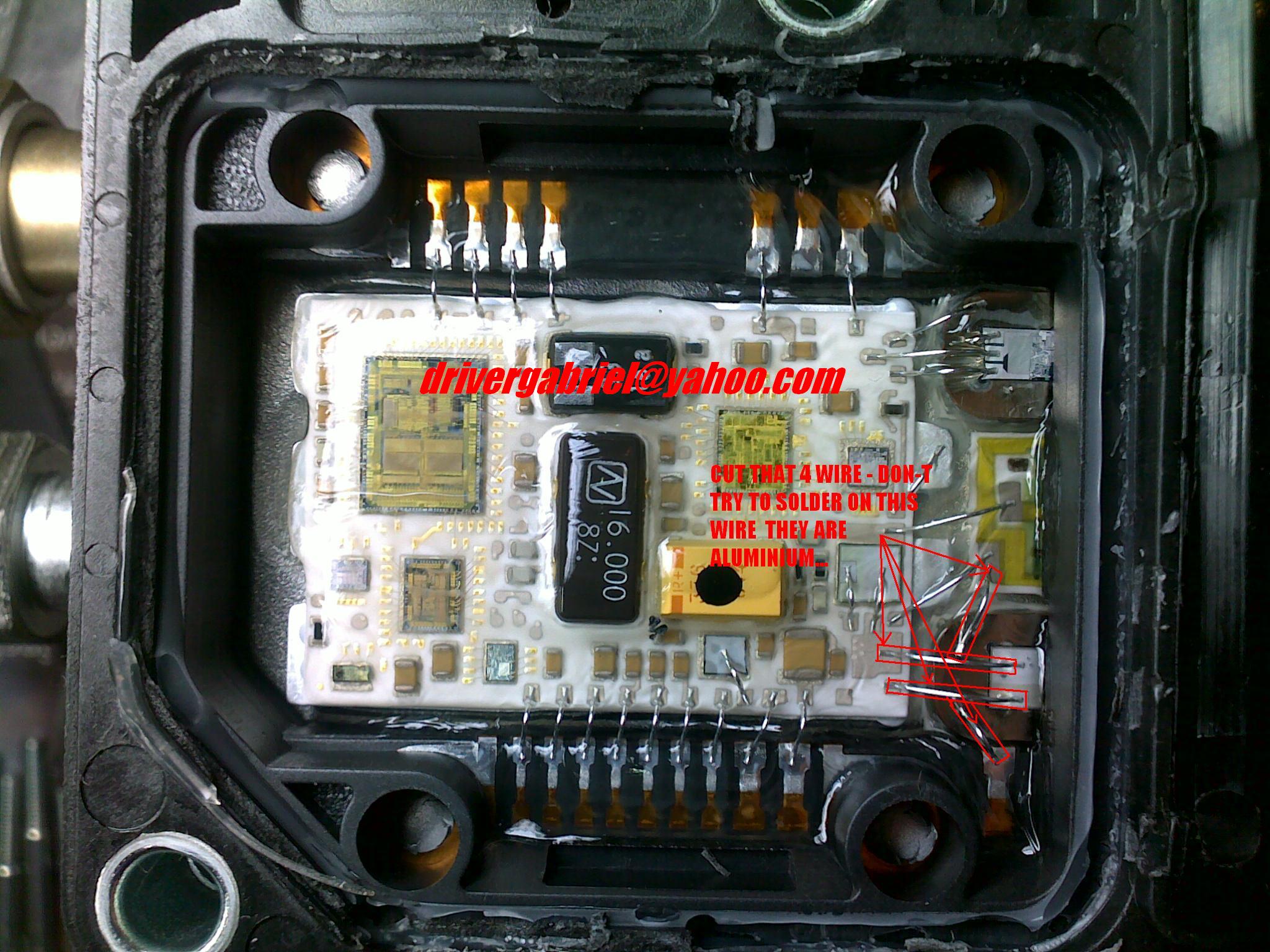

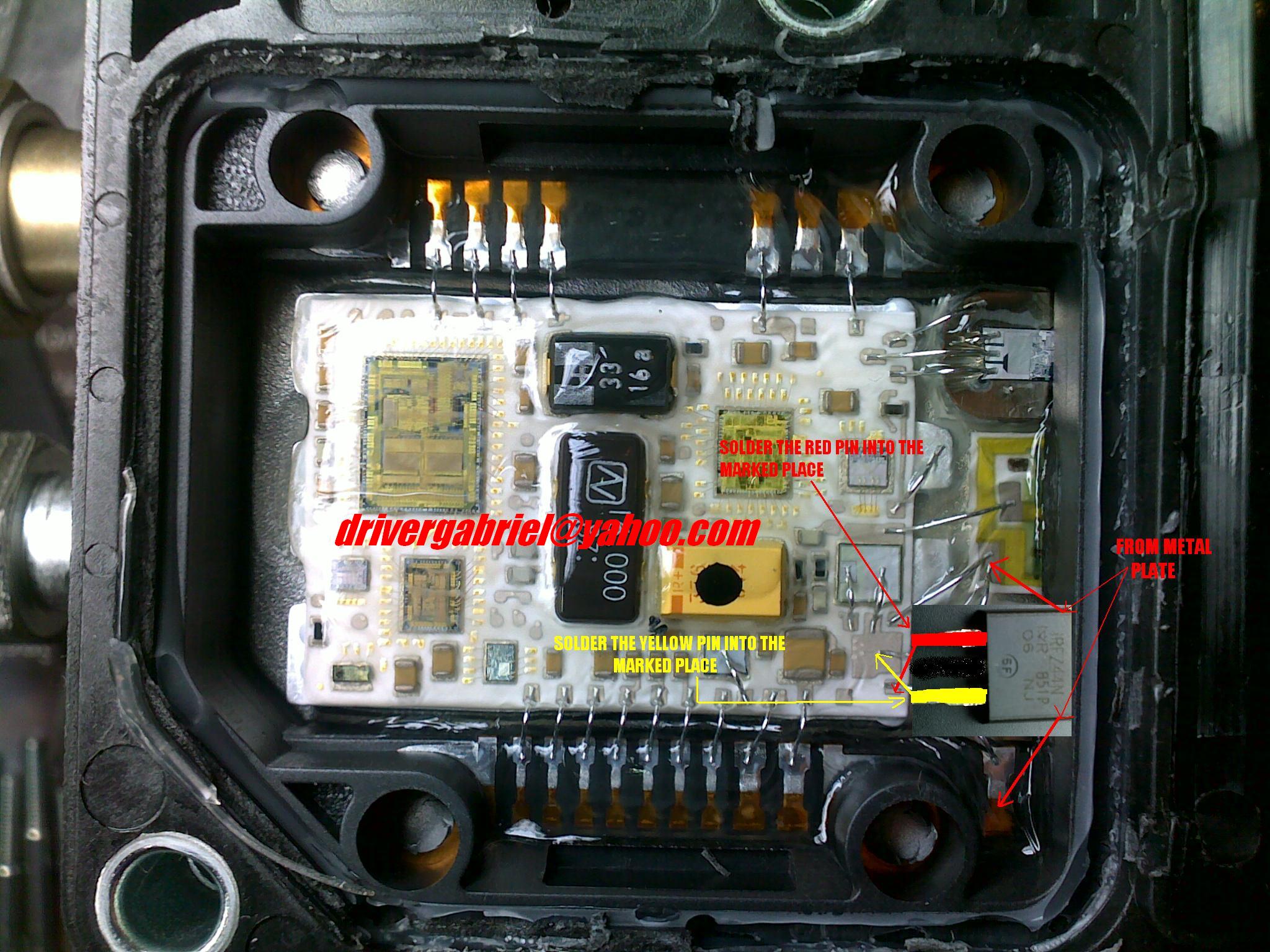

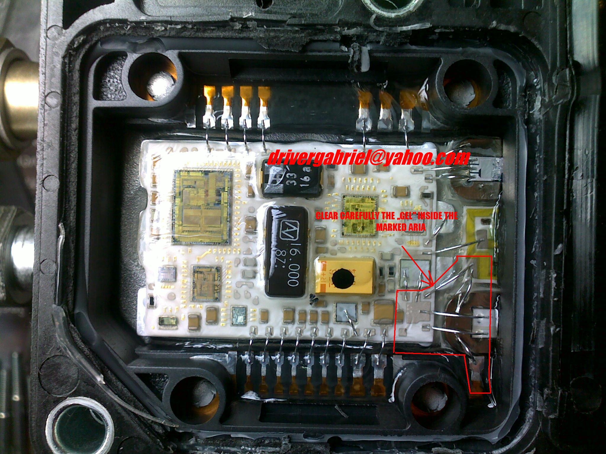

 fertiges Ergebnis, geht auch schöner zu machen
 Dimensione file:  335.82 KB
 Visualizzato:  14595 volte
 Übersichtsbild
 Dimensione file:  419.18 KB
 Visualizzato:  13123 volte
 Schritt 4
 Dimensione file:  429.83 KB
 Visualizzato:  34912 volte
 Schritt 3
 Dimensione file:  422.83 KB
 Visualizzato:  11611 volte
 Schritt 2
 Dimensione file:  425.02 KB
 Visualizzato:  11403 volte
 Schritt 1
 Dimensione file:  428.38 KB
 Visualizzato:  11718 volte

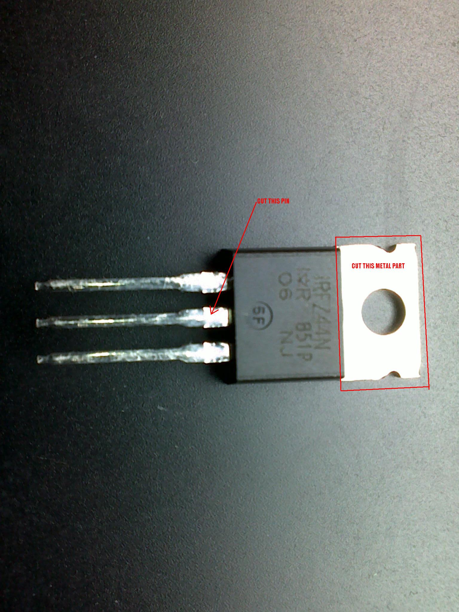

 Der neue FET IRFZ44N
Scarica
 Nome file:  IRFZ44N.JPG
 Dimensione file:  309.12 KB
 Scaricato:  3147 volte

Messaggio11-08-2010, 1:00    Oggetto: VP44: Quali guasti elettrici vengono rilevati tramite diagnosi? Cita
Salve, Dio!
Grazie mille per le foto!!!
Trovo davvero fantastico che ci sia qualcosa di concreto da vedere (anche se il FET nel "finale" appare davvero terribile icon_wink.gif )
Ma la pompa ha ripreso a funzionare correttamente dopo?
Saluti da Monaco!

Messaggio11-08-2010, 8:45    Oggetto: VP44: Quali guasti elettrici vengono rilevati tramite diagnosi? Cita
Continuano a dibattere su quale transistor sia il migliore. Molti raccomandano l'IRFZ44N. Molti utilizzano invece l'IRFZ44 al posto dell'IRFZ44N. Alcuni preferiscono altri tipi, ad esempio l'IRLS3034, perché si dice che non si surriscaldi così tanto.
Original: wohl der IRLR2905PBF bzw. FDB44N25TM verbaut!
Conclusione: Il problema principale risiede nella scelta del giusto spettro di prestazioni del transistor e nel raffreddamento del componente, a cui è necessario prestare attenzione. Tuttavia, l'IRFZ44(N) è probabilmente la scelta preferita per il 95% dei riparatori VP44.
Il problema è che, quando si monta il componente NEL modulo di controllo, è necessario tagliare la staffa di raffreddamento e montaggio. Qualcuno ha risolto il problema saldando i cavi internamente e montando il transistor ESTERNAMENTE con un dissipatore di calore sulla pompa, il che sembra funzionare perfettamente.
Un uomo polacco mostra in un video di YouTube come sostituire il transistor e utilizza quello che si dice sia quello originale, anche se di altra forma, quello presente nel VP44: IRLR2905PBF
http://www.youtube.com/watch?v=UiJ-13vldWg icon_idea.gif

Messaggio11-08-2010, 18:44    Oggetto: VP44: Quali guasti elettrici vengono rilevati tramite diagnosi? Cita
Oh,
Mi sono appena accorto di aver dimenticato di inviare un feedback in quel momento.
@TDI-GTI-4-MotionVisualizzazione profilo: TDI-GTI-4-Motion: Grazie per aver chiarito la questione dell'MWB. In quel momento non c'erano stati errori e, di conseguenza, la comunicazione per il funzionamento del sistema di pompaggio era stata garantita.
Di conseguenza, sono rimasti problemi con il FET e un guasto del motore della pompa. Dato che c'era molta aria nel flusso, abbiamo deciso di sostituire l'intera pompa. Il proprietario ha inviato la sua vecchia pompa a una persona specifica in Baviera, e dopo diverse attese, circa 8 settimane (!), ha finalmente ricevuto una pompa funzionante.
Da l'installazione, la scatola funziona di nuovo.
@DeusVisualizzazione profilo: Deus Violentia
Purtroppo, è troppo tardi per me; avrei voluto provarlo. Ma, è fantastico che tu stia mettendo a disposizione questo per le generazioni future icon_exclaim.gif
Come nota: Nel video di YouTube, oltre al tipo di transistor menzionato, viene principalmente utilizzata la forma SMD, che viene incollata termicamente al vecchio transistor. Questo mi sembra un vantaggio evidente rispetto all'immagine con l'indirizzo Yahoo, dove avrei delle preoccupazioni riguardo alla determinazione dei costi di perdita.
Ma, il principio è molto evidente nelle immagini e a ciascuno lascia la libertà di decidere cosa farne. Un dubbio, un grande apprezzamento per il tuo contributo!
