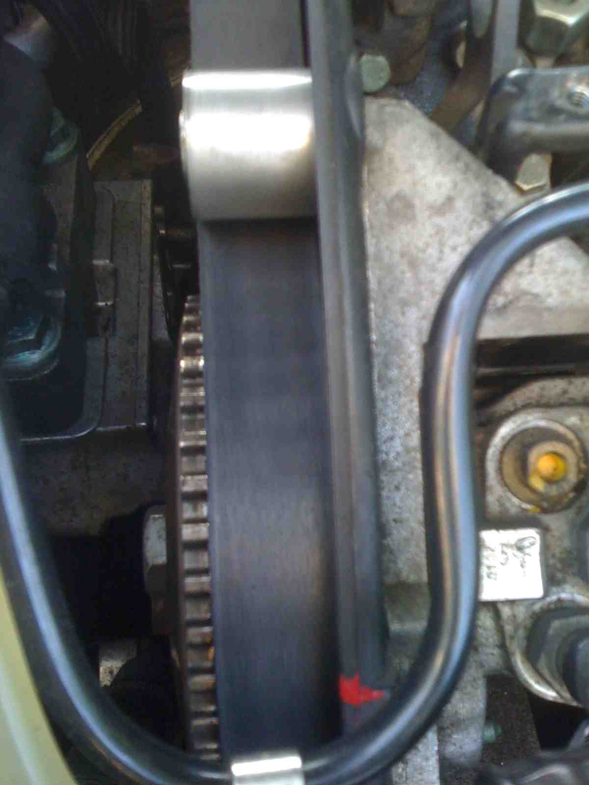

Ciao a tutti,
ich habe eine Frage bezüglich Geräusche nach dem Zahnriemenwechsel. Ich habe bei meinem Golf 4 1.9 TDI (90PS;ALH) den Zahnriemen inkl. Rollen, Wasserpumpe und auch den Keilrippenriemen gewechselt. Der Zahnriemensatz ist von Goodyear. Nach dem Wechsel der Komponenten ist ein ungewohntes Geräusch aus dem Bereich des Zahnriemens bzw. Keilriemens zu hören. Wenn der Motor mit Standgas läuft, hört man nichts. Wenn man Gas gibt ist dieses Geräusch zu hören. Besonders wenn man z.B. im Stadtverkehr fährt. Auf dSull'autostrada, non si sente più il rumore (probabilmente perché il motore diventa più forte).
Ich würde dieses Geräusch als ein Heulen oder Kreischen beschreiben. Hab noch mal die Zahnriemenabdeckung abgemacht und nachgeschaut wie der Riemen nach ca. 500 km aussieht (Anhang). Der Spanner ist auch so eingestellt, dass die Kerbe fast genau vor der Nut sitzt. Wenn man auf den Zahnriemen drückt (Laut Handbuch kann man so den Riemenspanner Überprüfen) arbeitet der Spanner ordnungsgemäß, d.h. er bewegt sich und kehrt wieder in die Ausgangsstellung zurück. Wenn A quanto ne so io, non è più possibile fare nuove assunzioni lì.
Qualcuno ha un'idea di dove potrebbe provenire questo rumore? Forse questo nuovo rumore è normale?

Scatta un'altra foto, questa volta da davanti! La posizione della cinghia di trasmissione sembra strana. Il rumore potrebbe anche essere causato da una tensione eccessiva. Sei sicuro di aver utilizzato il punto corretto sulla puleggia di tensionamento per la misurazione?
