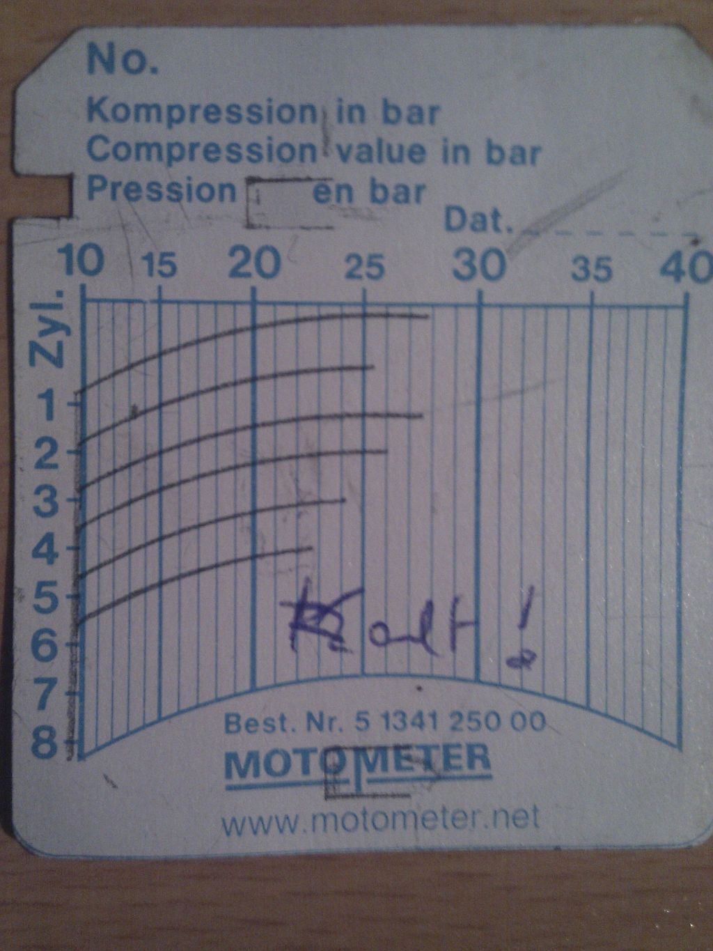

Ho scritto qualcosa riguardo al mio problema e ora farò eseguire un test di compressione a causa dei problemi di avviamento al mattino.
Beh, il risultato è piuttosto negativo per un motore con 140.000 km di percorrenza.
Nell'allegato, ho incluso l'espressione.
Quello che mi sorprende è che la fila di posti sul lato sinistro, in direzione di marcia (4, 5, 6), sembra peggiorare costantemente?
La formazione di depositi di carbonio può influire sulla qualità della combustione nei cilindri 4-6, causando una minore efficienza?
Non so se dovrei togliere subito le teste.
Avete magari qualche altro consiglio? (Oltre a "liberati di quella vecchia icon_wink.gif")
Certo, la regolazione del minimo indica che il cilindro è più performante rispetto al cilindro di riferimento quando il valore è negativo, giusto?
La maggiore discrepanza l'ho riscontrata dopo l'avviamento, nel cilindro 5: a motore caldo, il cilindro 5 presenta un valore di 6, mentre gli altri cilindri hanno un valore di circa -0,39 - -0,55.
I cilindri, però, hanno la compressione più bassa e potrebbero non essere più potenti di 2 o 3.
Cordiali saluti, Steffen.

Messaggio03-12-2011, 20:11    Oggetto: Compressione V6 BDG: perché in cantina? Cita
La differenza è notevole, forse è meglio iniziare togliendo i tappi.

Messaggio03-12-2011, 21:10    Oggetto: Compressione V6 BDG: perché in cantina? Cita
Comunque, è una cosa seria.
Sì, probabilmente dovrò farlo.
Mi sembra strano questo calo continuo da 4 a 6.
È già abbastanza pieno di sporcizia, ma è possibile che questo possa avere delle conseguenze?

Perché non è stata effettuata la misurazione con il motore caldo?
I valori sono decisamente bassi, ma secondo la scheda tecnica rientrano nella tolleranza. La massima deviazione ammissibile per questo motore è di 5 bar. Non superi quel limite. Non credo che i tuoi problemi siano dovuti a una compressione insufficiente!

Messaggio03-12-2011, 22:36    Oggetto: Compressione V6 BDG: perché in cantina? Cita
Il limite di usura potrebbe essere inferiore a 20 bar anche per il sistema BDG.
Se un cilindro presenta anomalie evidenti, ciò potrebbe essere dovuto anche alla fasatura dell'albero a camme che controlla le valvole di quel cilindro.

Messaggio03-12-2011, 22:41    Oggetto: Compressione V6 BDG: perché in cantina? Cita
Ciao, il servizio Bosch ha installato un dispositivo di avviamento.
Il limite di usura è di 24 bar, e in alcuni casi sono già al di sotto di questa soglia.
È stata misurata una temperatura bassa perché l'avviamento al mattino è problematico. A volte fa fatica ad avviarsi e richiede più tempo per raggiungere il regime minimo.
È ovvio che qualcosa non vada, visto anche che i valori di minimo dopo l'avviamento non sono buoni.
Non posso dire nulla sulla pressione dell'olio. Tutto sembrava a posto quando ho controllato gli iniettori.
Come posso misurare la pressione all'interno di questi dispositivi? Se la pressione è alta, dovrebbero fare rumore, giusto?

exciter ha scritto:
Il limite di usura è di 24 bar, e in alcuni casi sono già al di sotto.
Non lo sai affatto! La misurazione viene effettuata con il motore caldo, e dato che non è stato fatto, il risultato non è molto significativo.
Come ho detto, considero questi valori assolutamente accettabili. Ho già avuto diverse macchine V6 con pressioni che, in alcuni casi, scendevano anche al di sotto di 20 bar, e comunque funzionavano correttamente.
Come sono i tempi di fasatura? Quando inizia l'iniezione?

Messaggio03-12-2011, 22:57    Oggetto: Compressione V6 BDG: perché in cantina? Cita
Da hai preso questo valore?
Per un motore a iniezione diretta, mi aspetterei un valore compreso tra 18 e 20 bar. Un limite di 5 bar per la differenza di pressione è anch'esso tipico.

Messaggio03-12-2011, 23:04    Oggetto: Compressione V6 BDG: perché in cantina? Cita
La officina mi ha detto così, e ho trovato la stessa informazione su diverse pagine online.
27-31 bar (pressione) per prodotti nuovi e 24 bar (pressione) come limite di usura.

Messaggio19-12-2011, 14:53    Oggetto: Compressione V6 BDG: perché in cantina? Cita
Qualcuno ha un filo di resistenza/elettrodo Elsa recente a disposizione e può dirmi qual è il limite di usura?
17 o 24 bar?

Messaggio19-12-2011, 15:10    Oggetto: Compressione V6 BDG: perché in cantina? Cita
Pass auf, wenn die Karre neu ist, haben alle Zylinder min. 30 bar gleichmäßig. Selbst wenn alle Zylinder "nur" gleichmäßig 24 bar hätten, würde der Motor voll funktionieren. Die Unterschiede der einzelnen Zylinder sind hier dein Problem. Man kann nicht behaupten, von 24 bar nochmal 5 bar abzuziehen, wäre in Ordnung. Das isSbagliato.
La formulazione contenuta nelle guide operative non è precisa. Il problema è determinato dall'altezza complessiva e dalla differenza tra i cilindri.
I tuoi valori di pressione sono attualmente ancora accettabili per iscritto, ma con questi valori non potrai più vincere una competizione di sollevamento pesi.
a) Vorrei ripetere la misurazione con il motore leggermente più caldo.
b) Abbassare i coperchi e farli controllare da un professionista.
