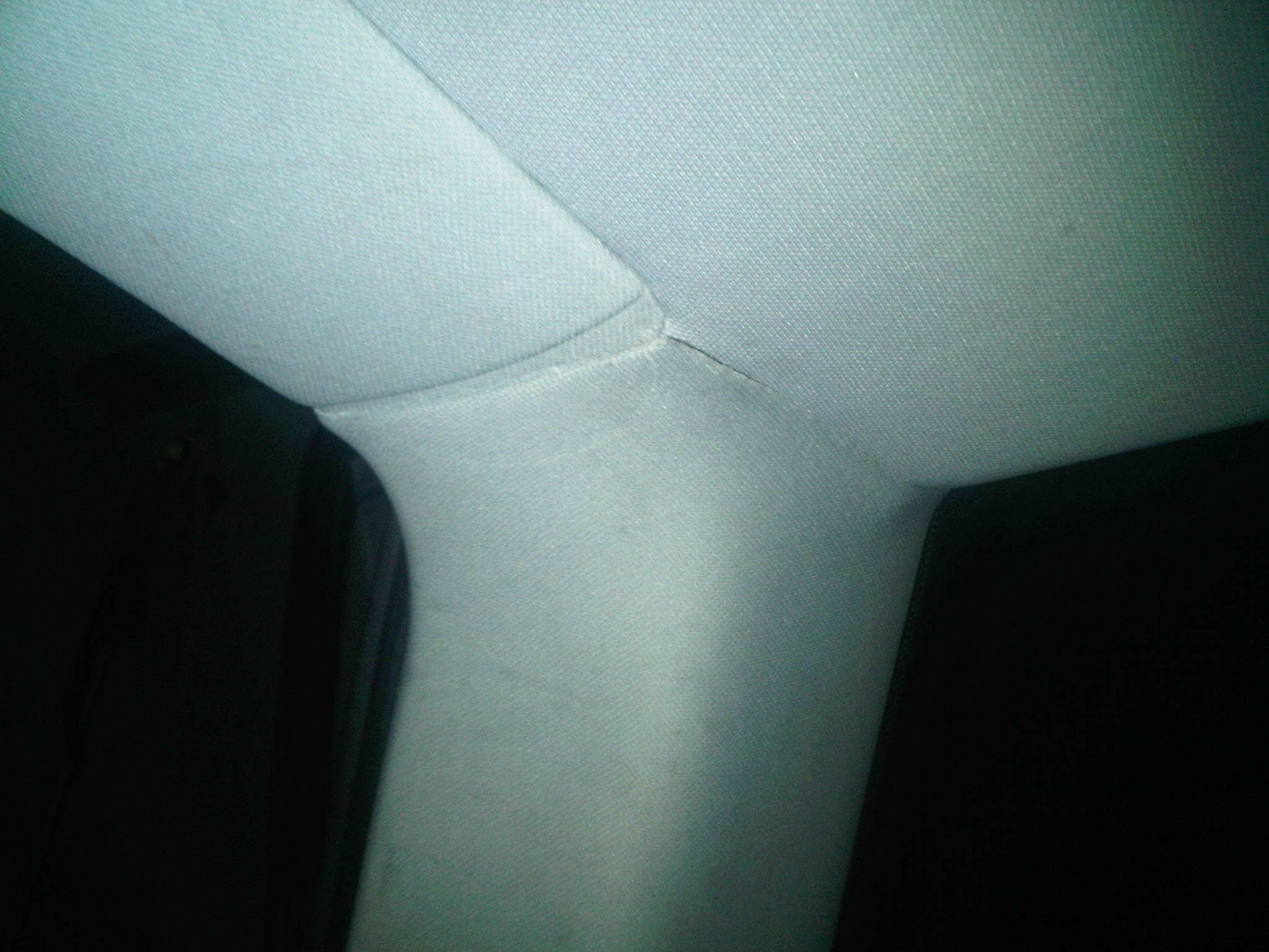

Ciao a tutti,
La recente sostituzione del supporto dell'antenna, eseguita da un professionista, ha causato la rottura delle "naso" in plastica presenti sulla guarnizione interna del montante posteriore (?), sul lato del conducente, nella parte superiore del cielo. Patetico tentativo di nascondere il danno: sono state incollate (si sentiva l'odore della colla al momento del ritiro!). La riparazione si è rivelata poco duratura.
Meine Reklamation beim GF der Firma wurde nach Wochen wahrgenommen und letztlich akzeptiert. Angebot: neu bestellen und austauschen. Finora tutto è a posto.
Risultato della ricerca del icon_smile.gif oggi: il componente non viene più prodotto e non è disponibile per l'ordine!
Nuova proposta: cercheremo di farcela in qualche modo... non mi piace molto.
C'è qualcuno di esperto che può indicarmi una concessionaria Volkswagen dove il mio meccanico di fiducia possa ordinare il pezzo di ricambio?
Veicolo: Volkswagen Golf Variant, anno 2003, interni grigi chiari, ecc.
WVWZZZ3BZ3E410146

http://www.jimellisvwparts.com/images/parts/VW/fullsize/221867650.jpg
Il 21?

Ciao Martin,
Sì, penso di sì! Quella parte nello schizzo, in alto, dove c'è la scritta "21-" a sinistra.
Nel disegno in basso a sinistra, si nota anche un elemento contrassegnato come "2)1". Sembra essere il rivestimento dei montanti A. A destra di questo, sono rappresentati i componenti della berlina, mentre sopra sono schematizzati quelli della station wagon.
Trovo spesso online articoli di qualità discutibile [url] con immagini, ma sicuramente questo link: http://www.passatplus.de/umbauten/dachhimmel/d-saeule-links.jpg[/url]icon_smile.gif è più duraturo.
Sembra che i pezzi siano disponibili a prezzi convenienti di seconda mano. Acquistare e installare da soli significherebbe liberarsi dall'obbligo di }.

Risultato della ricerca dell'icona icon_smile.gif di oggi: il componente non viene più prodotto e non è più disponibile per l'ordine!
Nuova offerta: cercheremo di farcela in qualche modo... non mi piace molto.
Perché non ce ne sono icon_wink.gif? Devono procurarsi una copertura (a partire da 13€) su eBay: non è un tuo problema.

dopo 10 anni, non sono più disponibili ricambi - è davvero una situazione triste. Sono stati eliminati il 1° marzo 2013 - è stato un periodo breve - il colore beige solare è ancora disponibile, quindi puoi far sostituire l'intero interno icon_wink.gif.
Chiedi a Classicparts (http://www.volkswagen-classic.de/) - questo è in realtà il metodo ufficiale, nel caso in cui il pezzo non sia più disponibile nel catalogo standard. Altrimenti, cerca un pezzo usato: è sicuramente la soluzione più semplice).
