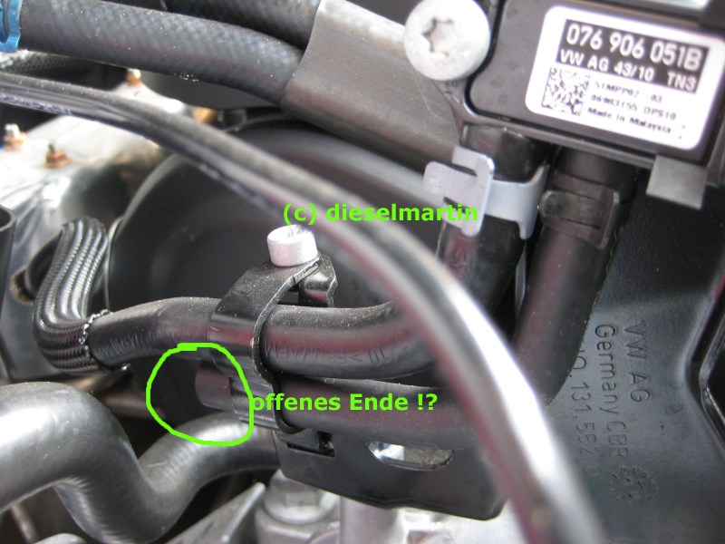

Il sensore di pressione differenziale ha una connessione ATM, ovvero un'estremità aperta, oppure è difettoso?
 Anschluß Differenzdruck Sensor im 7M

Mmm, che tipo di motore è installato? *riflette*

Ciao Martin,
Guarda qui:
/viewtopic.php?t=25781
LG
Dirk.

Si tratta di un modulo CFFB all'interno del sistema MJ11 dello Sharan.

brezelmann01 ha scritto:
Ciao Martin,
Guarda qui:
LG
Dirk
Per precauzione, vorrei precisare che una simile "connessione" non è possibile/sensata se il DPF utilizza una seconda connessione per il sensore di pressione differenziale.
Non è quindi possibile scegliere liberamente tra i due tipi di collegamento possibili, ma in caso di riparazioni o modifiche, è necessario utilizzare la stessa configurazione utilizzata in precedenza, poiché il software nella centralina del motore si aspetta proprio quella configurazione.

Ciao Martin,
Con il sensore di pressione differenziale con connettore ATM mostrato qui, è possibile misurare direttamente la contropressione dopo il turbocompressore e prima del filtro antiparticolato (DPF), e non solo la perdita di pressione attraverso il DPF.
Sarei interessato a sapere qual è la pressione di contro pressione. Avete qualche dato di misurazione relativo a situazioni di massima potenza?

Forse lo fanno per misurare direttamente la pressione, invece di utilizzare un modello, per la compensazione della pressione del sensore lambda.
Per la modellazione del carico di fuliggine, sicuramente devono utilizzare un modello complesso. La scelta tra la pressione differenziale e la contropressione dipende dal fatto di modellare il DPF come un semplice contenitore o come un "contenitore con un tubo posteriore".
La compensazione della pressione nel sensore lambda, invece, è più semplice ed efficace, poiché si dispone di una misurazione diretta, anziché di un modello di pressione che, in questo punto, potrebbe essere influenzato dallo stato variabile di carico del filtro antiparticolato (DPF) o risultare complesso.
