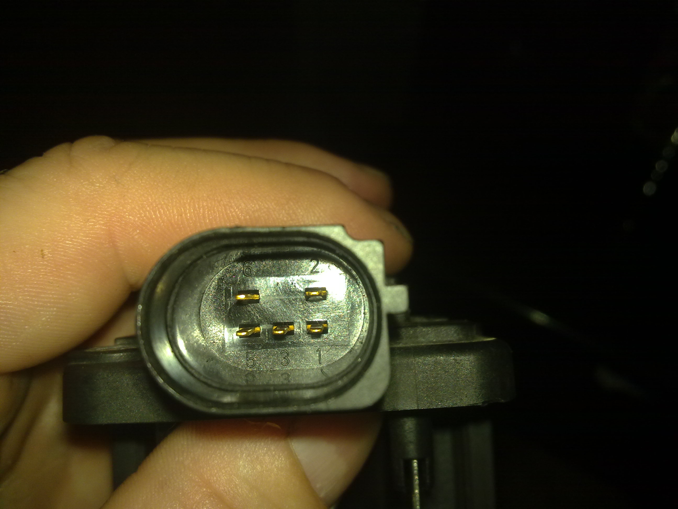

Come si può controllare il potenziometro della valvola EGR? Mi riferisco a questa valvola EGR come mostrata nell'immagine.
Normalmente, un potenziometro può essere controllato collegando con un multimetro il contatto centrale a uno dei due contatti esterni; in questo modo, si dovrebbe misurare una certa resistenza. Nel mio caso, anche così funziona. Tuttavia, quando premo il potenziometro, la resistenza non cambia.
Nel settore automobilistico, molte cose sono diverse rispetto all'elettronica tradizionale, quindi a volte possono sembrare illogiche se si seguono le proprie abitudini.
Forse qualcuno ha un sistema di ricircolo dei gas di scarico (AGR) modificato e potrebbe farlo controllare. Oppure, sa come effettuare le misurazioni su questo componente?
Per descrivere il connettore della copertura in plastica del sistema EGR, nella prima immagine:
I due contatti superiori sono collegati direttamente, senza resistenza, rispettivamente al polo A e al polo B del motore proveniente dalla valvola EGR. I tre contatti inferiori, invece, sono collegati al potenziometro.

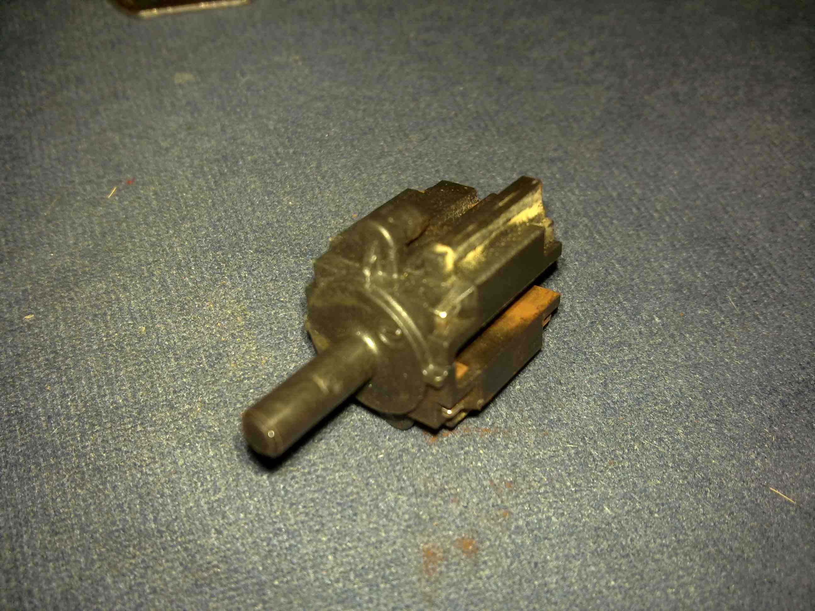

L'ho appena smontato e rimontato, e ora sono un po' più informato di prima icon_biggrin.gif e, fortunatamente, non ho rotto niente.
Purtroppo, ho scattato solo una foto, che mostra cosa c'è dentro.
Questo nucleo viene spinto fuori da due piume.
Sopra, visibile dall'esterno, c'è un altro coperchio sotto il quale si trova una piccola componente elettronica immersa in un gel impermeabile. (Purtroppo non ho scattato una foto).
Aprendendo il coperchio, si intuisce subito che potrebbe esserci un potenziometro all'interno... Probabilmente, in quel caso, la misurazione avverrebbe tramite induzione, dato che il nucleo è dotato di metallo e attorno ad esso è presente una bobina invisibile.
Ho dovuto riattaccare il coperchio perché si era staccato completamente.
 Kein Potentiometer, ein induktiver Drehwinkelsensor

Un potenziometro è qualcosa di diverso, si tratta di un sensore angolare induttivo. icon_idea.gif

Mmm, questo è un movimento lineare.
