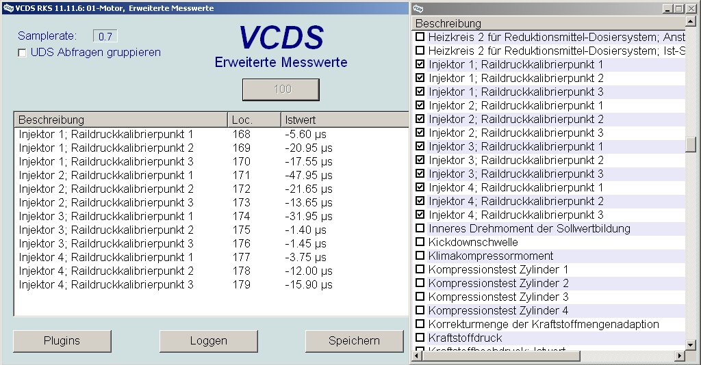

Ecco i punti di calibrazione degli iniettori a diverse pressioni, per confronto, del mio motore CFFB.
Di seguito, un file di configurazione VCDS per i valori diagnostici avanzati corrispondenti.
 Injektor Kalibrierpunkte mit VCDS auslesen.
 Dimensione file:  163.33 KB
 Visualizzato:  10801 volte
CFFB-Injektor-Kalibrierpunkte.a01
 Injektor Kalibrierpunkte in erweiterten Messwertblöcken finden (CFFB Motor).
Scarica
 Nome file:  CFFB-Injektor-Kalibrierpunkte.a01
 Dimensione file:  84 Byte
 Scaricato:  419 volte
