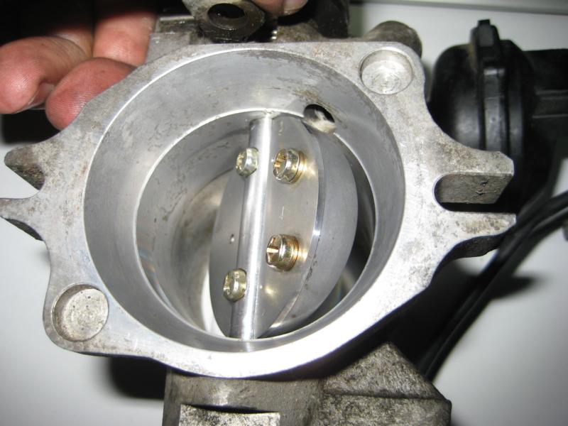

Sì, in effetti non è stato poi così male.
Valvola a farfalla smontata (il disco di regolazione è stato rimosso e i suoi bordi sono stati lucidati) e poi rimontata.
La velocità di rotazione a vuoto è stabile, sia a freddo che a caldo.
Adesso ho scoperto una crepa nello scarico  .

Durante il montaggio, avevo tirato la corda verso il retro, fino alla chiusura, e poi l'avevo fissata con le viti. Quindi, era già sotto tensione.
A quanto pare, la dilatazione termica ha fatto sì che il sistema di trasmissione a ingranaggi si sbloccasse (cioè, la valvola a farfalla si sia spostata dalla sua posizione di riferimento rispetto al cavo dell'acceleratore sull'alloggiamento del cambio), e questo ha fatto sì che la valvola a farfalla, ora estremamente leggera, si aprisse di un decimo.
E questo fa raggiungere al motore un numero di giri molto elevato.
Ecco perché ha previsto appositamente questa vite a testa bombata sulla DK, per ridurre la sezione trasversale quando l'apertura è minima.
Altrimenti, probabilmente, potrebbe solo usare la funzione "Kickdown"  .
Sembra che altri modelli di WBX avessero anche una terza molla (oltre alle due direttamente collegate al carburatore) che pre-tensionava la leva del gas nel collettore di aspirazione.
Quello, però, non è più disponibile e, a quanto ne so, non era nemmeno incluso nel nostro modello di auto.
I distributori d'aria, tuttavia, presentano tutti un supporto nella parte posteriore superiore della giunzione.
