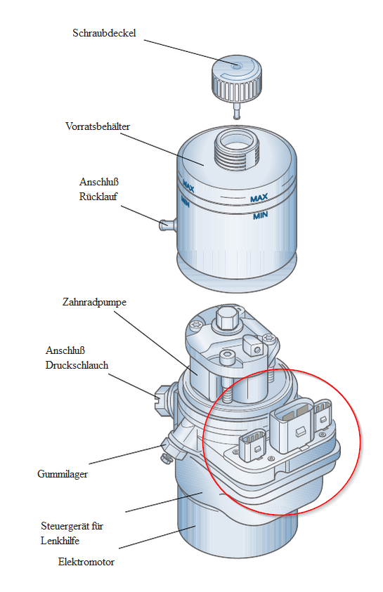

Temo che ci sia un problema nella pompa idraulica icon_confused.gif.
 Centralina assistenza sterzo: Guasto e riparazione
 Dimensione file:  188.49 KB
 Visualizzato:  14956 volte

Al momento, lo sterzo (almeno quando l'auto è ferma) funziona di nuovo e anche la spia di avvertimento è spenta.
È possibile ottenere maggiori informazioni su questo argomento utilizzando VCDS? Esistono valori di riferimento (MWBe)?
Saluti, Klaus.
MODIFICA: Grazie per la grafica, non me ne ero accorto.
