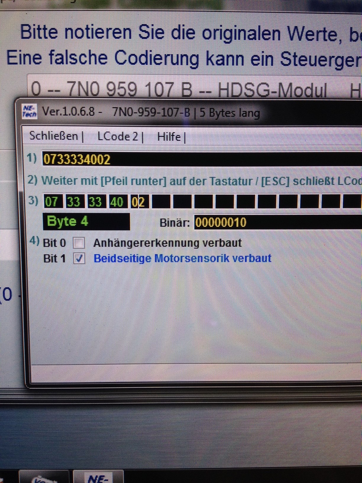

Ciao, ieri per caso ho visto parcheggiato davanti alla mia porta un Sharan 2 con gancio di traino e portellone posteriore automatico. Sono andato nel modulo di controllo del portellone posteriore e ho effettuato una codifica lunga, e guarda caso: funziona!
È possibile rimuovere il segno di spunta nel byte 4, nel bit 0, e in questo modo il portellone posteriore si aprirà automaticamente quando è collegato un rimorchio (connettore a 13 poli inserito).
Dato che la configurazione dei pin può essere modificata nel byte 1, ritengo che questa centralina sia installata nei seguenti veicoli: Porsche Cayenne, Skoda Superb, Octavia, VW Sharan e Seat Alhambra.
Ho allegato una scansione della centralina e una foto della codifica.

Indirizzo 6D: Portellone posteriore (----)
File di etichette: RKS\7N0-959-107.clb
Codice articolo SW: 7N0 959 107 B; Codice hardware: 7N0 959 107 A.
Componente: Modulo HDSG H11 0803.
Revisione: 41011001. Numero di serie: 149100132.
Codifica: 0733334002
Numero di pratica: WSC 00020 999 12345.
ASAM Dataset: EV_HDSGVW428 201133
ROD: EV_HDSGVW428.rod
VCID: 366898BC895B39AE711-8063
Nessun codice di errore rilevato.
