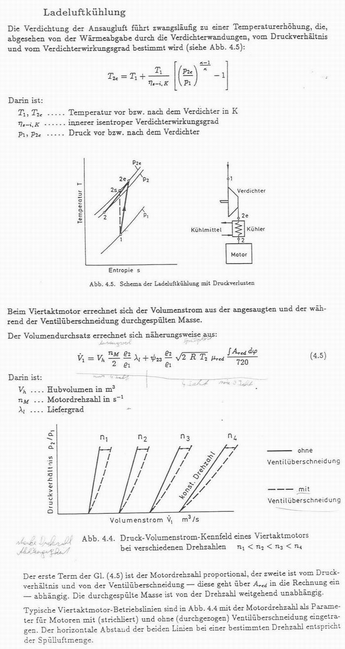

Messaggio09-06-2003, 14:22    Oggetto: Relazione tra giri/minuto / pressione di sovralimentazione / massa d'aria? Traduzione in corso...
[Traduzione in corso...]Die Temperatur nach dem Verdichter ist im angefügten Bild gleich am ANfang errechnet. Die Temperatur nach dem Ladeluftkühler ist leider viel komplizierter zu berrechnen (keine vordefinierte Zustandsänderung (nichtmal isobar)), deswegen wäre ich für Messen (ich hab aber kein VAGCom).
Aus der Temperatur dann die Dichte der Ladeluft errechnen und in die Formel für den Volumenstrom einsetzen. Die Hauptabhängigkeit ist die Drehzahl. Der Rest ist dann eher kompliziert. Das Zeichen nach dem '+' ist ein Funktion des Druckverhältnisses zwischen Einlaß und Auslaß. Das Integral steht dann für die Durchflußfläche während der Überschneidung.
Also für eine gute Annäherung muß man schon viel mehr wissen. Und für den wahren Wert braucht man nochmals mehr (die von christian angesprochenen Resonanzen usw)
gruß Ernst

Messaggio09-06-2003, 20:44    Oggetto: Relazione tra giri/minuto / pressione di sovralimentazione / massa d'aria? Traduzione in corso...
Hi Ernst
das untere Diagramm zeigt IMO perfekt genau nicht das, was ich wissen wollte icon_razz.gif
. . . nämlich die Abhängigkeit den Volumenstroms von der Drehzahl bei ansonsten unveränderten Rahmenbedingungen.
Hast Du dazu vielleicht auch ein Bildchen oder eine Faustregel?
Von der Volumenstrom-Formel kapiere ich mangels Studium nur marginale Bruchteile icon_redface.gif
Welche Drücke sind denn mit P1 und P2 gemeint?

Ernst S.
Messaggio10-06-2003, 0:14    Oggetto: Relazione tra giri/minuto / pressione di sovralimentazione / massa d'aria? Traduzione in corso...
Volumen = Ansaugvolumen (hauptsächlich drehzahlabhängig) + Spülvolumen(hauptsächlich druckabhängig)
Zum ersten Teil:
Hubvolumen mal Drehzahl /2 mal Dichteverhältnis (Ladedruck zu Umgebungsdruck) mal dem Liefergrad
Das war auch schon das wichtigste.
Also deine direkte Proportionalität zur Drehzahl ist richtig.
Und die direkte Proportionalität zum Ladedruck auch.(in der Dichte enthalten)
Und dann kommt noch die Divison durch die Temperatur der Ladeluft(auch in der Dichte enthalten), die bei höherem Druckverhältnis steigt (wieviel? kann man nur messen)
Zum zweiten Teil der zum ersten dazuaddiert wird:
Das Luftvolumen, das während der Ventilüberschneidung durchgespült wird. Das ist von vielen Dingen abhängig, nur nicht von der Drehzahl.
Vom 1mg/Hub weiß ich nicht ob das die Masse ist die wirklich im Zylinder landet oder ob da auch die Masse enthalten ist, die durchgespült wird. Also keine Ahnung ob du mit der dann proportional weiterrechnen kannst.
Die Differenzen durch die Saugrohrschwingungen können durch den Liefergrad je nach Drehzahl berücksichtigt werden. (Der mittlere Druck vor dem Ventil wird nicht verändert. Eine Schwingrohraufladung hat man dann, wenn kurz vor dem Ventilschliessen noch eine Überdruckwelle im Zylinder ankommt) Aber Turbomotoren werden eher so ausgelegt, daß die anderen Aufladungseffekte nicht ins Gewicht fallen, also viel wird sich da nicht tun. Ich befürchte die Rechnung scheitert aber schon vorher weil es soviele Einflußgrößen gibt.
Gruß Ernst

In Wirklichkeit wird der Spülverlust geringer sein und auch der schlechter werdende Liefergrad seinen Beitrag leisten. Ich wollt nur zeigen, wie sich die Spülverluste auswirken.
Es gibt Ladungswechselsimulationsprogramme, die könnten dir wirklich weiterhelfen . Nur muß man da genaue Daten eingeben wie z.b. die Geometrie des Einlaßkanals und Ventilerhebungskurven. Und eine Faustformel gibts nicht, weil die Auslegung des Einlaßsystems zu verschieden sein kann.
Durch deine Angabe von 1g/Hub bei 3000rpm kann man zumindest dort den Liefergrad ausrechnen. (Die Rechnung oben hab ich gelöscht, die war pfui)
Ladeluftdichte (2bar, 313K) : 2,2541kg/m³
Hubvolumen eines Zylinders: 0,000474 m³
beides multipliziert ergibt: 0,001068 kg = 1,068 g (Masse die theoretisch pro Hub im Zylinder Platz hat)
Du hast gesagt 1g pro Hub ist die sich tatsächlich im Zylinder befindende Frischgasmasse.
1 / 1,068 = 0,94 .... entspricht dann der Definition des Liefergrades. (bezogen auf den Zustand vor dem Einlaßventil)
Aber auf den weiteren Verlauf des Liefergrades und auf die Spülverluste kann ich nicht schließen. Vielleicht kommst du mit den 7%/1000rpm als Gesamtabnahme hin, aber das wäre mehr zufällig.
Gruß Ernst
Hi Ernst
Der Massenstrom / Drehzahl-Graph ist eine simple Gerade, so daß man IMO durch Verlängerung bis 4500 rpm und Parallelverschiebung auf einen höheren Massenstrom die Abläufe beim 81 kW "simulieren" könnte.
Das Originadiagramm für den AFD geht übrigens nur bis 3400 rpm / 350 kg/h.
Wie unschwer zu erkenen sein dürfte, hab ich die oberen Bereiche abgeflickt.
Hältst Du es für denkbar, daß man die Verhältnisse beim 81 kW in dieser Form aus dem AFD "heraus projizieren" kann?
 Dimensione file:  10.02 KB
 Visualizzato:  9026 volte
Ernst S.
Messaggio15-06-2003, 18:05    Oggetto: Relazione tra giri/minuto / pressione di sovralimentazione / massa d'aria? Traduzione in corso...
Hältst Du es für denkbar, daß man die Verhältnisse beim 81 kW in dieser Form aus dem AFD 'heraus projizieren' kann?
Nachdem es jetzt um eine Gerade geht, kann man mehr daraus deuten.
Bereich von 2000 - 3400 rpm mathematisch:
Gerade ist definiert durch konstante Steigung. Die Steigung ist aber nichts anderes als die Luftmasse je Hub (mit ein paar Dimensionsumrechnungen). Also muß die Luftmasse je Hub konstant bleiben, damit es auch eine Gerade bleibt. Also ist da nix drinnen, das z.b. eine Liefergradverschlechterung bedeuten könnte.
Wenn sich der Liefergrad verschlechtern würde, dann würde eine degressive Kurve entstehen. Im Diagramm ist aber einfach eine Gerade, die nicht durch den Ursprung geht eingezeichnet. nicht durch den Ursprung -> Betrag der über die Drehzahl konstant bleibt, also Spülverluste.
Jetzt könnte man einfach die Gerade bis zu 0 rpm Ziehen(die 0rpm muß man auch erst einzeichnen) und dann sagen: Das sind die Spülverluste. Das geht aber auch nicht weil:
Ich glaube nicht, daß das Diagramm so genau ist ... die 3 Geraden sind einfach Annäherungen. Zwischen 2000 und 3400 dürfte der TDI ziemlich konstant gehen, deswegen reicht da eine Gerade. Bei höheren Drehzahlen, vorallem dann über der Höchstleistung wird die Masse/Stunde sicher degressiver weiterverlaufen weil dort dann eine Liefergradverschlechterung auch sichtbar wird.
Der Bereich von 1000-2000 hat deswegen eine so große Steigung weil sich da der Ladedruck und die Spülverluste aufbauen denk ich mal. Und nicht weil da die Luftmasse je Hub größer ist.
Gruß Ernst
