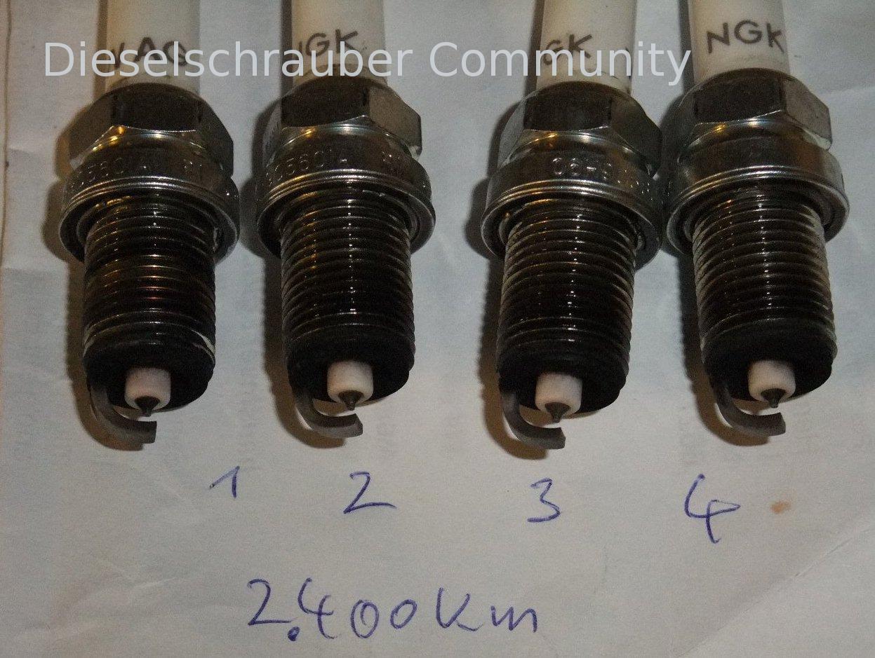

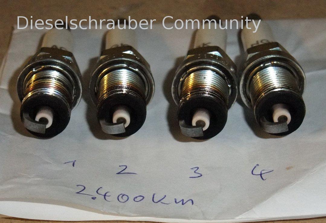

Secondo me, anche i volti delle candele appaiono normali, come si può vedere nell'allegato.

 Zündkerzen CDLJ Motor
 Dimensione file:  221.55 KB
 Visualizzato:  2186 volte
 Dimensione file:  170.61 KB
 Visualizzato:  2171 volte

Le candele nella foto sembrano a posto.

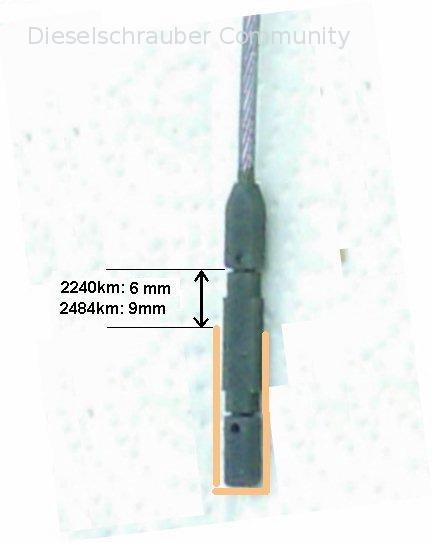

 Ölmessstab 2.0 TSI
 Dimensione file:  35.17 KB
 Visualizzato:  2195 volte

3mm potrebbero comunque rientrare nell'intervallo di precisione delle misurazioni.
Vedremo quanti mm corrispondono ai 0,2 litri aggiunti.

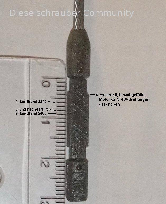

Bene, ora sono completamente confuso.
Ho cercato di esporre le ragioni nell'allegato.
I numeri da 1 a 4 indicano l'ordine delle mie verifiche.
Dopo aver aggiunto 3 litri, ho aggiunto altri 0,1 litri di olio (quindi in totale 0,3 litri), perché 0,2 litri, dopo circa 8 ore di attesa, avevano fatto salire il livello dell'olio solo di circa 1 mm sull'astina.
Successivamente, ho voluto fare un test di compressione approssimativo: ho provato a far girare il motore spento alla sesta marcia, tirando manualmente per almeno quattro giri, prestando attenzione alla resistenza necessaria. Tuttavia, non ho ottenuto risultati definitivi.
Circa 2 ore dopo, ho controllato di nuovo il livello dell'olio e non ci credevo: c'erano circa 4 mm di olio in più sulla sonda rispetto al controllo precedente!
Per sicurezza, ho asciugato completamente il tubo di livello e l'ho ricontrollato -> risultato identico.
Come funziona?
 Fame di olio nel 2.0 TSI: problema di rodaggio?
 Dimensione file:  101.34 KB
 Visualizzato:  10346 volte

Nach 3. habe ich weitere 0,1 Liter Öl nachgefüllt (also insgesamt 0,3 Liter), weil 0,2 Liter nach gut 8 Stunden Warten nur ca. 1mm am Peilstab brachten.
Vielleicht weil du mit dem eingefüllten Öl einer der zahlreichen Taschen im ZK, wo nun mal Öl stehen bleibt, erst mal gefüllt hast. icon_wink.gif
Con quantità così piccole, dovresti percorrere una certa distanza per assicurarti di avere le stesse condizioni. Altrimenti, icon_wink.gif due bicchierini pieni tendono facilmente ad accumularsi da qualche parte, prima di raggiungere il carter dell'olio.

Beh, se interpretiamo in modo ottimistico tutti i controlli del livello dell'olio, l'elevato consumo di olio degli ultimi 240 km potrebbe includere parte del condensato proveniente dai precedenti brevi tragitti effettuati dopo il cambio dell'olio.
In totale, negli ultimi ~1500 km, ho aggiunto 0,3 litri di olio per raggiungere il livello di olio iniziale... icon_rolleyes.gif questo sarebbe accettabile per il periodo di rodaggio.
