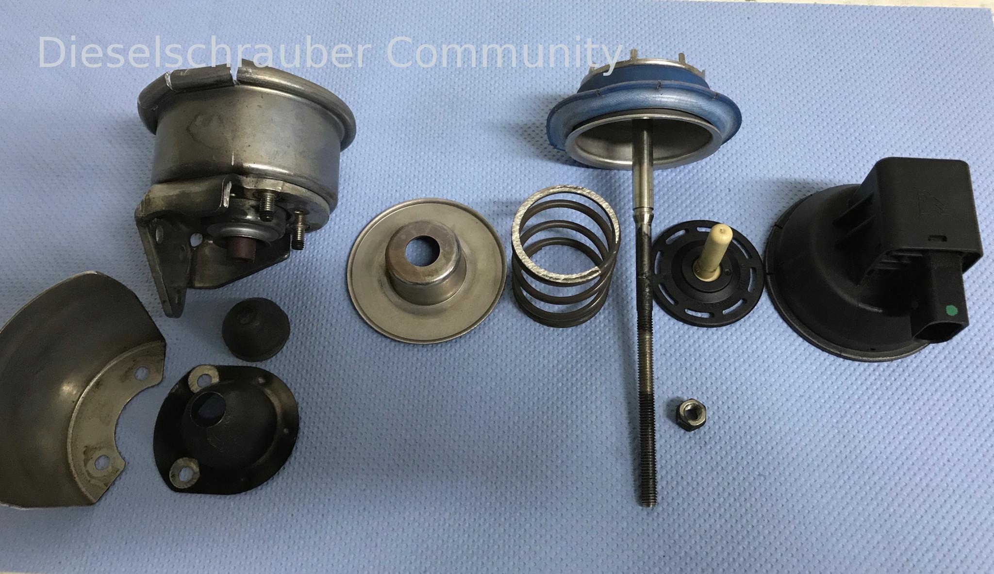

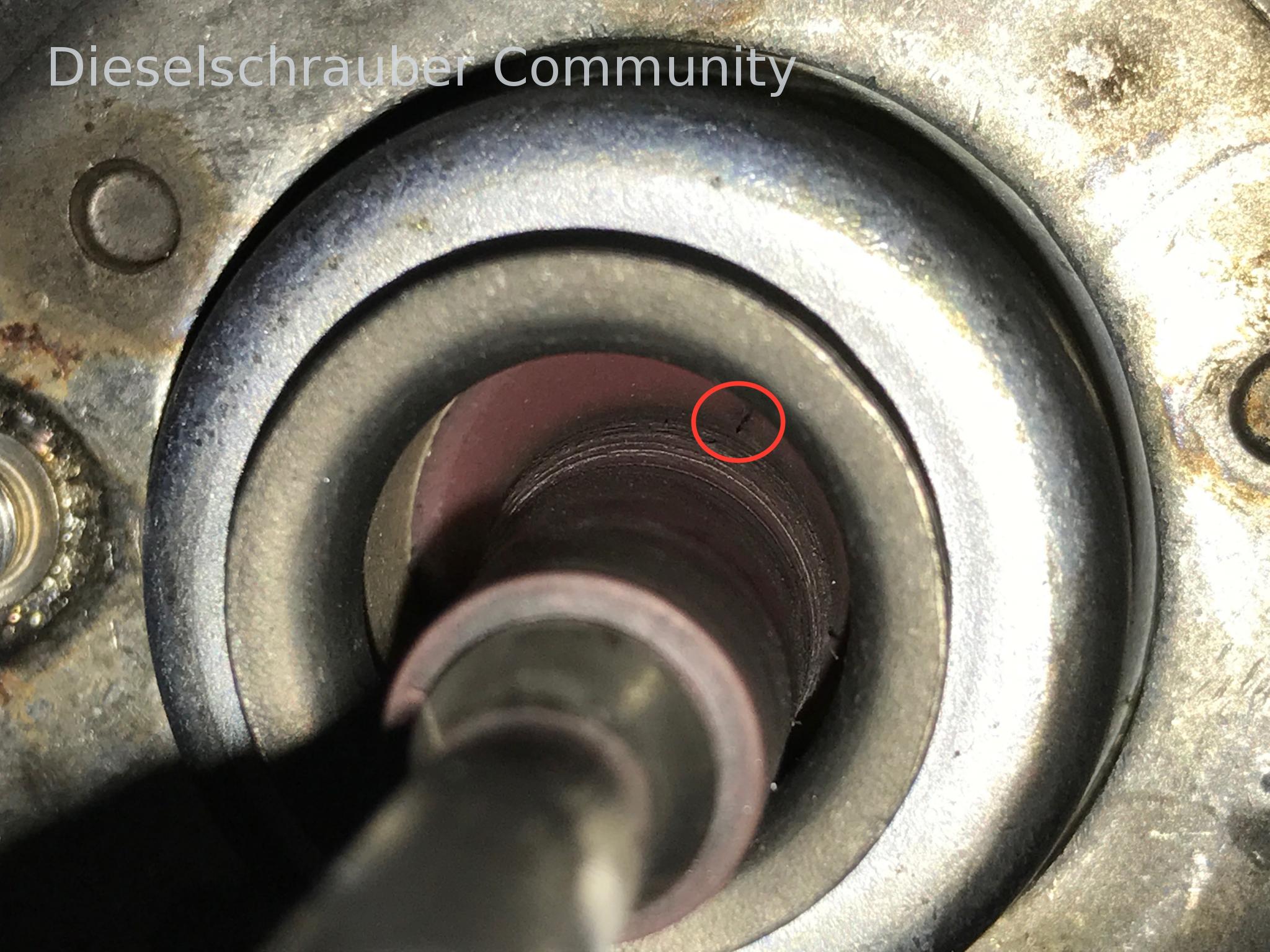

Messaggio03-05-2017, 18:46    Oggetto: Errore CBBB: Guida alla risoluzione Cita
La bombola del compressore è stata sostituita, e la pressione di sovralimentazione è tornata. Allego due foto: una della bombola smontata con i suoi componenti, e l'altra del problema reale, ovvero la crepa nella membrana inferiore.
Saluti.
 Einzelteile Druckdose

 Riss Membran
