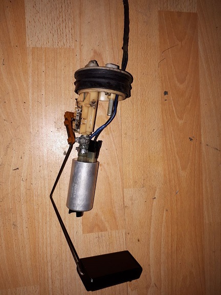

Joe
Iscritto il: 01/11/2017 Messaggi: 2 Karma: +0 / -0 Località: Freising
02-11-2017, 22:54 Oggetto: Golf 2: quale pompa carburante per il motore ARL? |
Cita |
Ciao a tutti,
Innanzitutto, grazie mille per le vostre risposte!

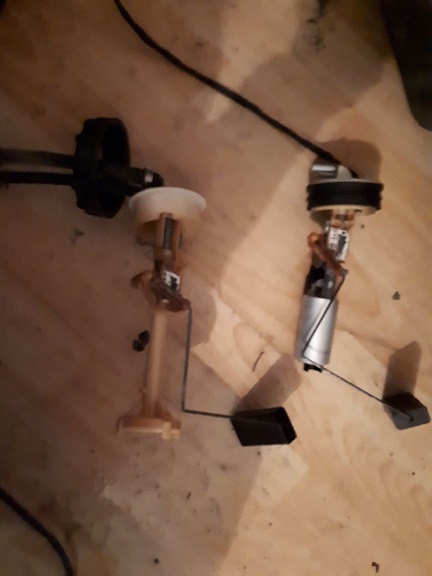

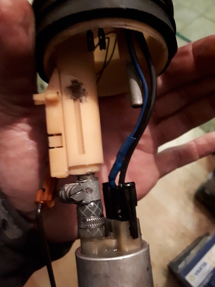

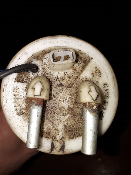

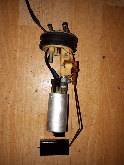

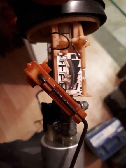

Oggi sono stato da qualcuno che ha un motore con iniezione diretta 1.9 (130 CV, 5 marce) montato sulla seconda serie di Golf. Purtroppo, lui ha già acquistato l'auto in quelle condizioni e non mi ha potuto aiutare con i dettagli.
Tuttavia, sono riuscito a convincerlo a smontare temporaneamente la pompa del carburante installata  .
È stato installato un serbatoio originale del Golf 2 (con apertura piccola), dotato di un bocchettone per il gasolio.

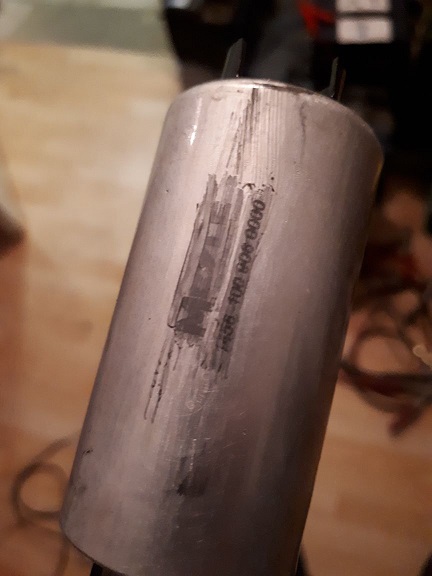

La pompa del carburante installata è un'unità serbatoio modificata, proveniente da una Golf 2 (1.6). Purtroppo, non riesco a trovare informazioni sulla pompa specifica installata; l'etichetta è difficile da leggere. Ho cercato di oscurare la scritta esistente e riesco a distinguere qualcosa come "Mezle" o "Mekle", insieme al numero 456 100 906 0000. L'alimentazione elettrica della pompa avviene tramite due cavi separati. La spina originale serve per il display del livello del carburante.
Purtroppo, non riesco a trovare informazioni su questa pompa specifica online, e non conosco nemmeno la marca. Sarebbe interessante sapere quanta pressione riesce a generare. Qualcuno di voi conosce questo marchio?
Comunque, questa combinazione o "soluzione improvvisata" funziona piuttosto bene, il collega non ha riscontrato alcun problema e tutto funziona al 100%.
Se solo sapessi dove posso trovare la pompa, potrei costruirla esattamente come l'originale  .
Saluti,
Joe.

Nell'immagine 5.jpeg, se si presta attenzione e si osserva con cura, è possibile leggere il codice identificativo dei ricambi Volkswagen presente sul lato destro.
Con questa qualità dell'immagine, vedo già 1.913.051 euro.

Proprio come i cavi che passano attraverso il coperchio...
Non mi piace questa soluzione.
191919051D è il numero a cui ti riferisci, Herbert  .
Se possibile, installerei l'unità di rilevamento del livello di carburante di un iniettore, dovrebbe funzionare.
Certo, ecco la traduzione:
"Ad esempio (per serbatoio con pompa principale separata, quindi con piccolo coperchio)."
191919051AP
Nelle vecchie centrali elettriche, spesso il sensore del serbatoio e la pompa di pre-caricamento sono collegati alla stessa massa.
Alternativ sollte auch die Übersetzung mit "in alternativa" am Anfang stehen.
In alternativa, la traduzione dovrebbe iniziare con "in alternativa".
TN 191919051AT
adatto; installato in impianti elettrici centralizzati di nuova generazione, con connessioni di massa separate.

La pompa nell'immagine è del modello Audi A6 4B 2,5 TDI  .
Numero di parte: 16116754762.
Pressione di supporto da 0,5 a 3,0 bar.
Saluti, Mpire.

Citazione: | | Numero di parte 16116754762 |
Il coperchio nell'immagine 5 non fa parte della pompa?
| Torna su |
Profilo MP |
Mpire Profi-Schrauber
Iscritto il: 19/10/2009 Messaggi: 351 Karma: +192 / -0 Località: Oberpfalz 2019 Skoda Octavia Supporto Premium
03-11-2017, 21:49 Oggetto: Golf 2: quale pompa carburante per il motore ARL? |
Cita |
Joe ha scritto: |
La pompa del carburante installata è un'unità di serbatoio modificata, derivata dalla Golf 2 (1.6). Purtroppo, non riesco a trovare informazioni sulla pompa utilizzata, e inoltre, la dicitura è difficile da leggere.
Saluti,
Joe |
Ha preso il coperchio del serbatoio da una Golf 2 e ha "aggiunto" una pompa TDI di un A6 nella parte inferiore.
...ma per il passaggio dei cavi, esistono davvero soluzioni più "eleganti" e, di conseguenza, più ermetiche  .
Saluti, Mpire.
