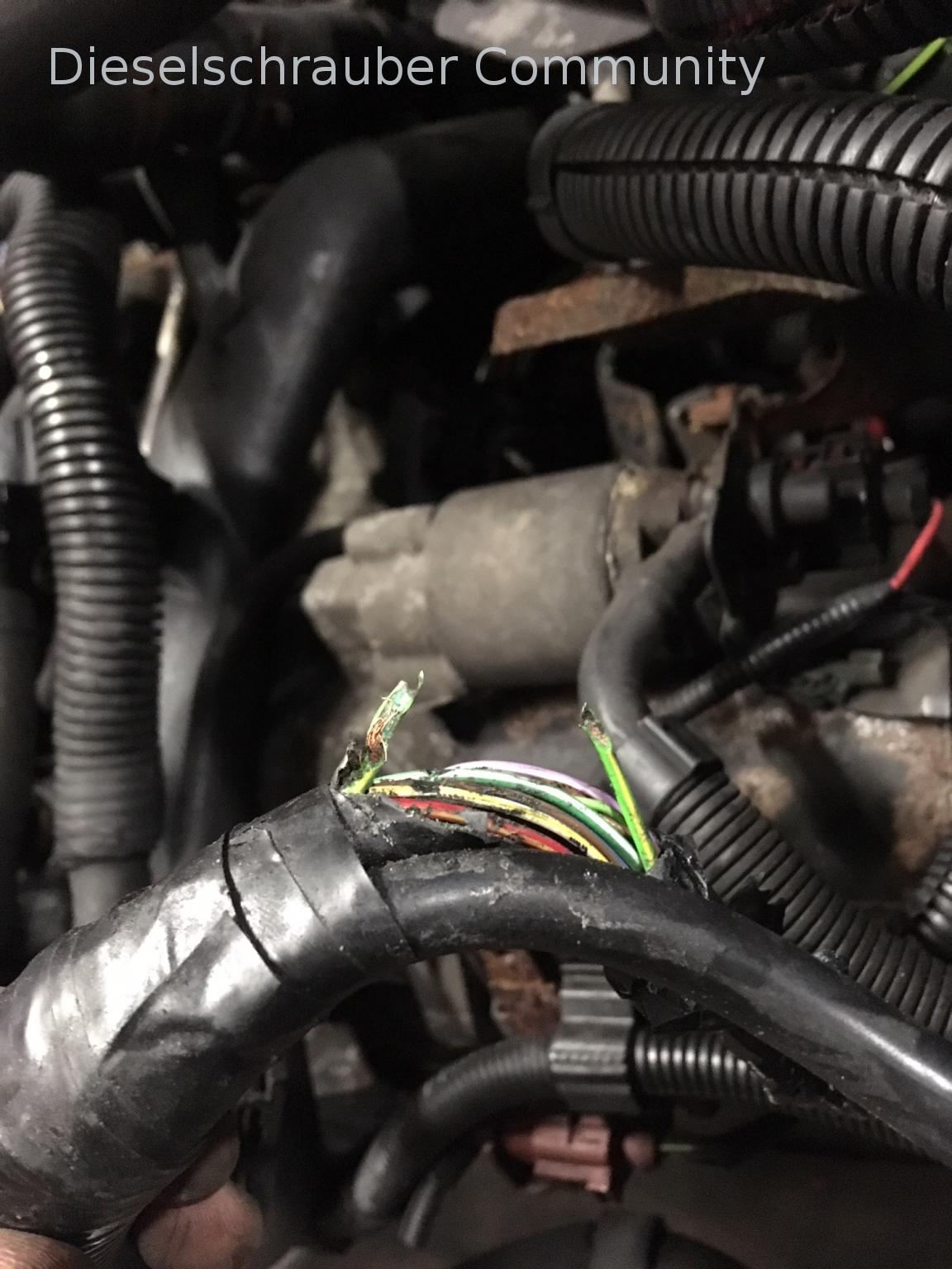

Messaggio24-11-2017, 23:07    Oggetto: Ibiza 6L: Sensore corpo farfallato - Errore Cita
Ciao ragazzi,
Ho trovato l'errore.
Ulteriori informazioni sono disponibili nell'immagine.
Grazie per i vostri sforzi, il prossimo errore arriverà sicuramente icon_smile_thumb_up.gif.
Saluti, Julian.
 Dimensione file:  944.78 KB
 Visualizzato:  1370 volte
Tradotto il 25-07-2026, 13:08.
