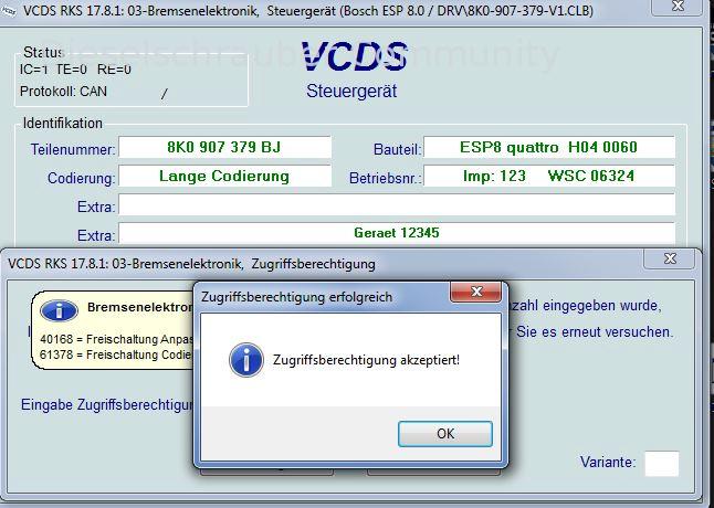

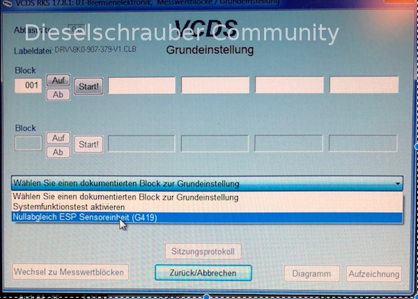

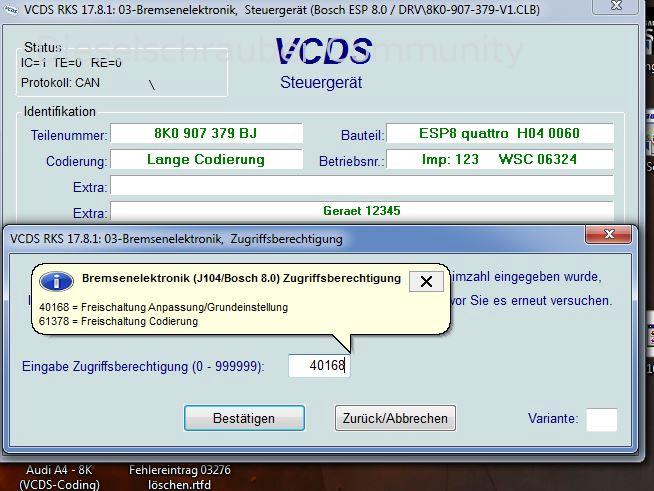

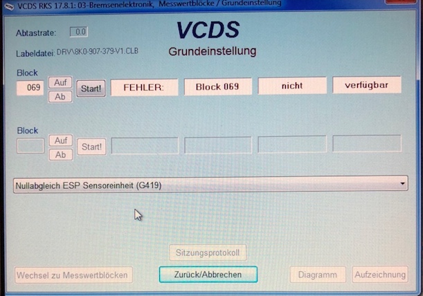

Quali sono i requisiti necessari per effettuare la calibrazione del sensore di velocità delle ruote (ESP)?
Attualmente, VCDS v17.8.1 mostra nel menu delle impostazioni predefinite, nella sezione "Centralina elettronica dei freni", solo un messaggio di errore: "non disponibile".
Il codice di accesso è stato inserito e accettato in precedenza.
Inoltre, il veicolo era parcheggiato su una superficie piana.
Grazie!
L'auto è un'Audi A4 8K con differenziale sportivo (dotato di 2 sensori di velocità di rotazione).

Messaggio18-12-2017, 16:20    Oggetto: Sensore ESP: Calibrazione necessaria dopo la sostituzione? Cita
Quali sono i requisiti necessari per l'allineamento del sensore di velocità delle ruote (ESP) al fine di poterlo eseguire.
Attualmente, VCDS v17.8.1 mi fornisce, nel menu delle impostazioni predefinite, sotto l'unità di controllo "Elettronica dei freni", solo un errore: "non disponibile".
Ok, presupponiamo che non ci siano errori nei dispositivi di controllo pertinenti e che tutto funzioni come dovrebbe.
Hai inserito correttamente il codice per sbloccare le impostazioni predefinite?
Potresti pubblicare una foto che mostri quali canali di impostazione di base hai a disposizione?

Messaggio19-12-2017, 20:21    Oggetto: Immobilizer: Foto selezione, sistema frenata base Cita
Allegati troverete le immagini (due di esse sono state fotografate a causa di problemi con lo strumento di cattura schermo).

Messaggio20-12-2017, 10:08    Oggetto: Sensore ESP: Calibrazione necessaria dopo la sostituzione? Cita
Grazie, sembra tutto plausibile. Chiederò maggiori informazioni al produttore.
