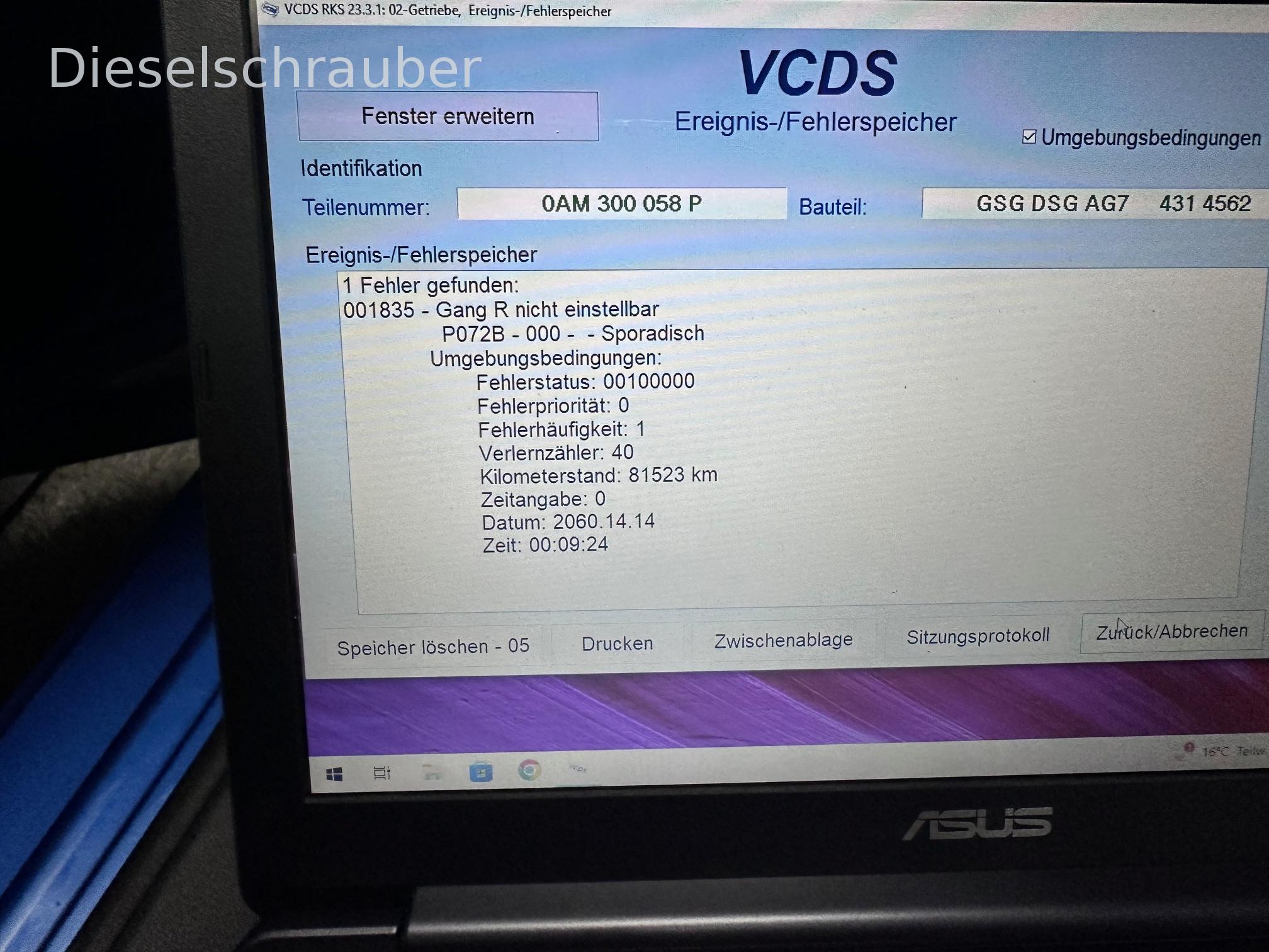

Da quando abbiamo inserito la prima marcia, ho ricevuto il seguente messaggio di errore nella centralina del cambio.
Modalità R. Non regolabile. P072b.
All'inizio, c'era anche un errore nella sezione 7.

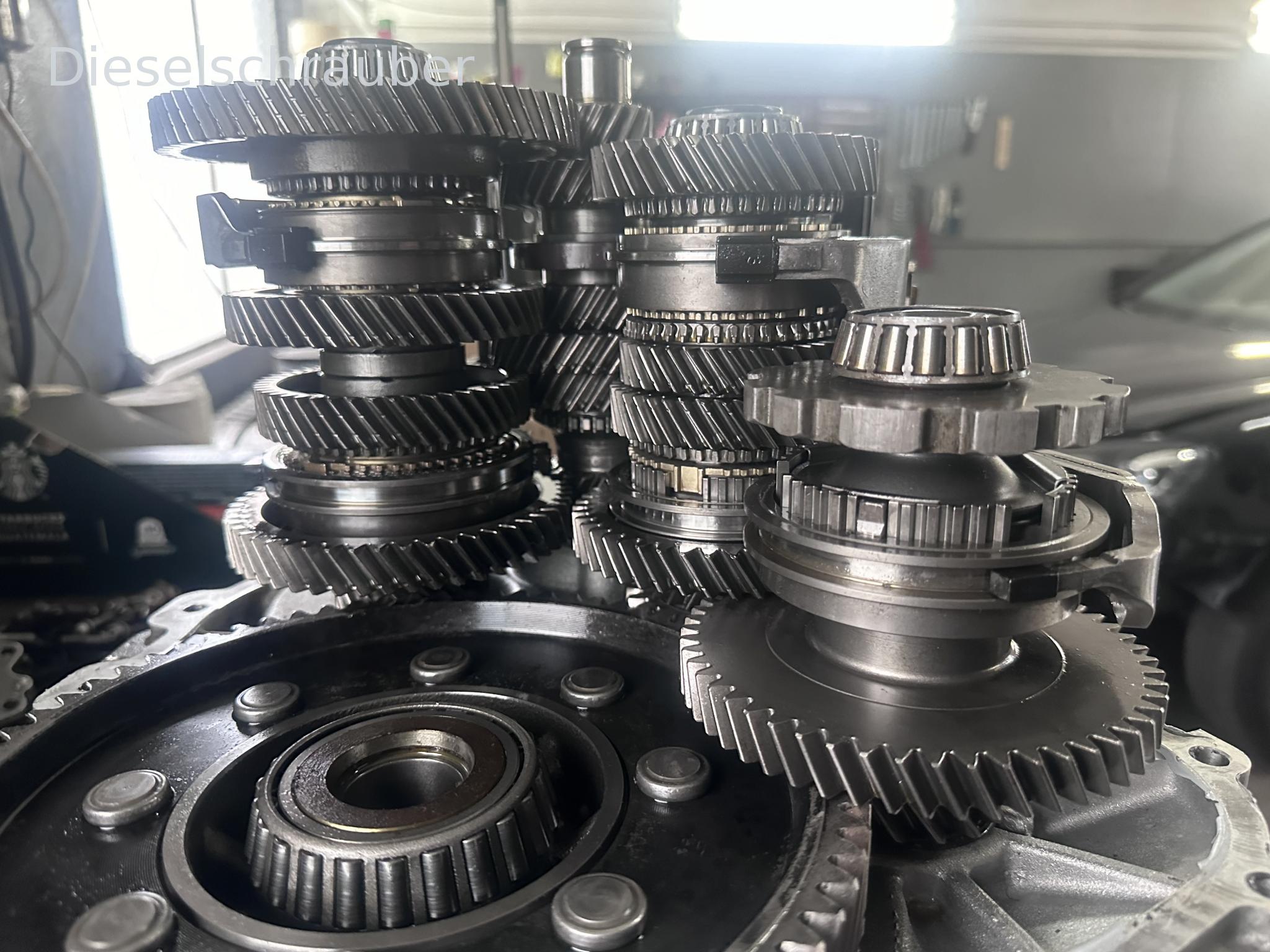

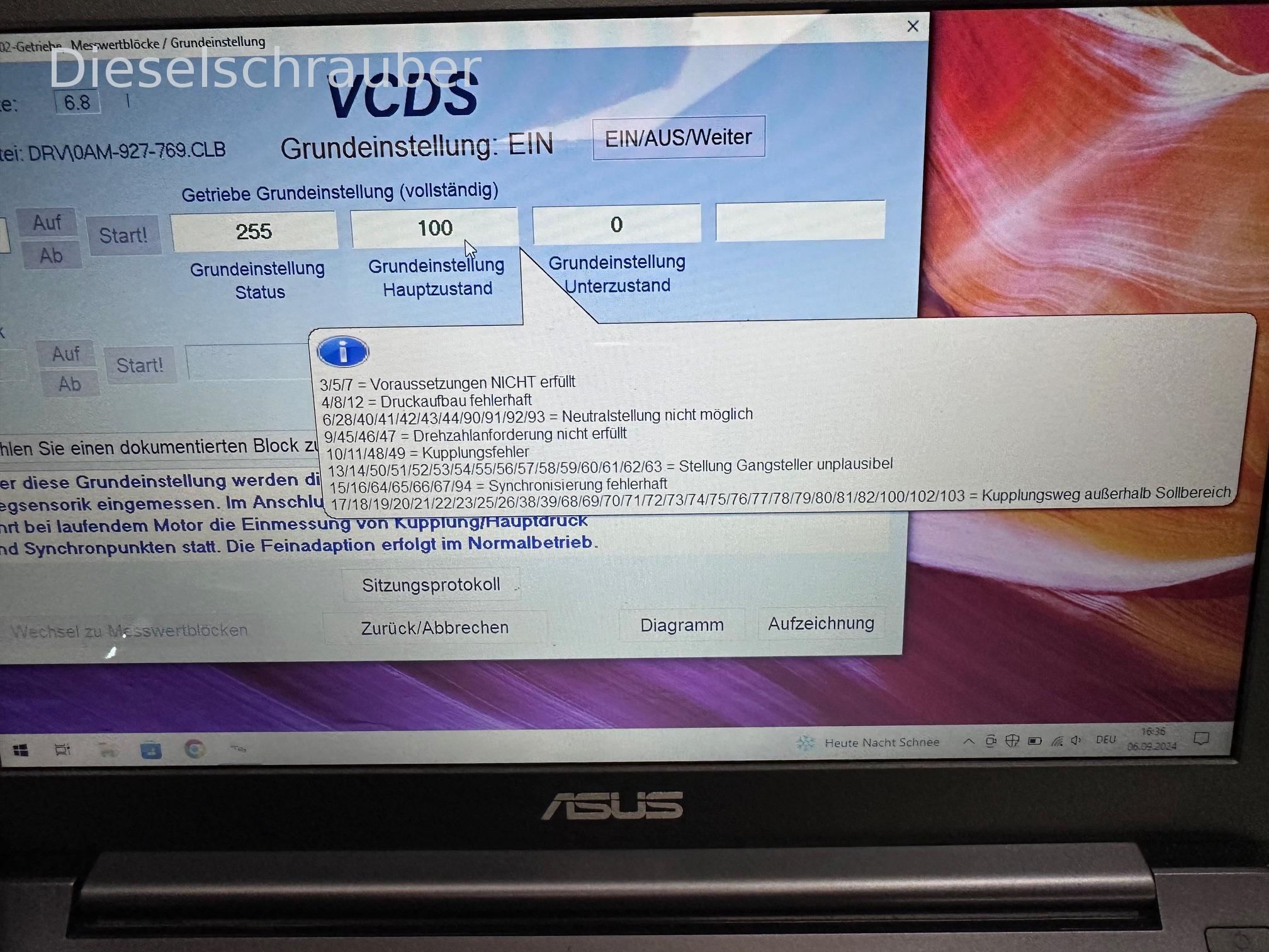

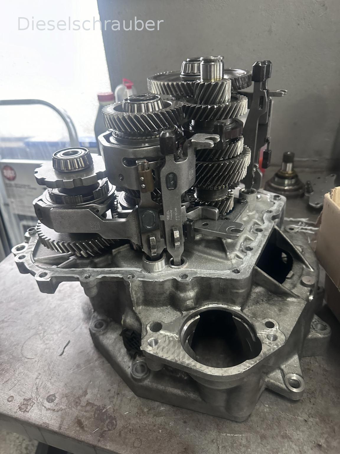

Ho smontato il cambio, ho sostituito le palline della forchetta di selezione, anche se non sembravano danneggiate. Tutto rimontato, ho avviato la configurazione di base con VCDS, ma si è interrotta dopo circa 10 secondi con il codice di errore 101.
Errore: la memoria del dispositivo di controllo del cambio marcia è piena e non è possibile impostare solo la marcia R (Retro).
Abbiamo smontato nuovamente il cambio e installato una nuova frizione a doppia massa. Inoltre, abbiamo fatto controllare la centralina elettronica (meccatronica). Sono state verificate le seguenti cose nel campo della meccatronica:
Forcella del cambio controllata e funzionante.
Sensori Hall per meccatronica, controllati e funzionanti.

Ripristino delle impostazioni predefinite effettuato con VCDS, ma il problema rimane lo stesso.

Abbruch im VCDS Grundeinstellung

Fehlerspeicher VCDS

Nel video si sente come se stesse provando a cambiare marcia, ma poi il cambio si interrompe, anche se non sappiamo perché.

Sarebbero stati interessanti anche gli errori nel DSG rilevati durante la scansione automatica, ma a quanto pare sono stati eliminati.
Quindi, appare solo il messaggio "001836, ingranaggio R non regolabile"?
Hai mai provato a spostare il veicolo di 50 cm? Per poter innestare correttamente una marcia (posizione di base), la meccanica all'interno del cambio deve essere nella posizione giusta.
Se non è possibile inserire la marcia R anche con la centralina elettronica disconnessa, utilizzando una forza significativa, allora la causa del problema è probabilmente il cambio stesso, e non la centralina elettronica.
Le perline di sicurezza sono già state sostituite. Di solito, si controlla manualmente tutto il sistema. Perché non è stato notato (o ignorato) che la forcella di cambio "R" non funziona? Sarebbe stato il momento perfetto per notare l'errore e continuare le ricerche nello stato smontato, per capire meglio la causa del problema.
Direi che il venditore ha probabilmente "dimenticato" di raccontare parte della storia. Senza smontare il DSG, probabilmente non si potrà fare altro. La causa è di natura meccanica e il sistema VCDS potrà fornire solo un aiuto limitato.
