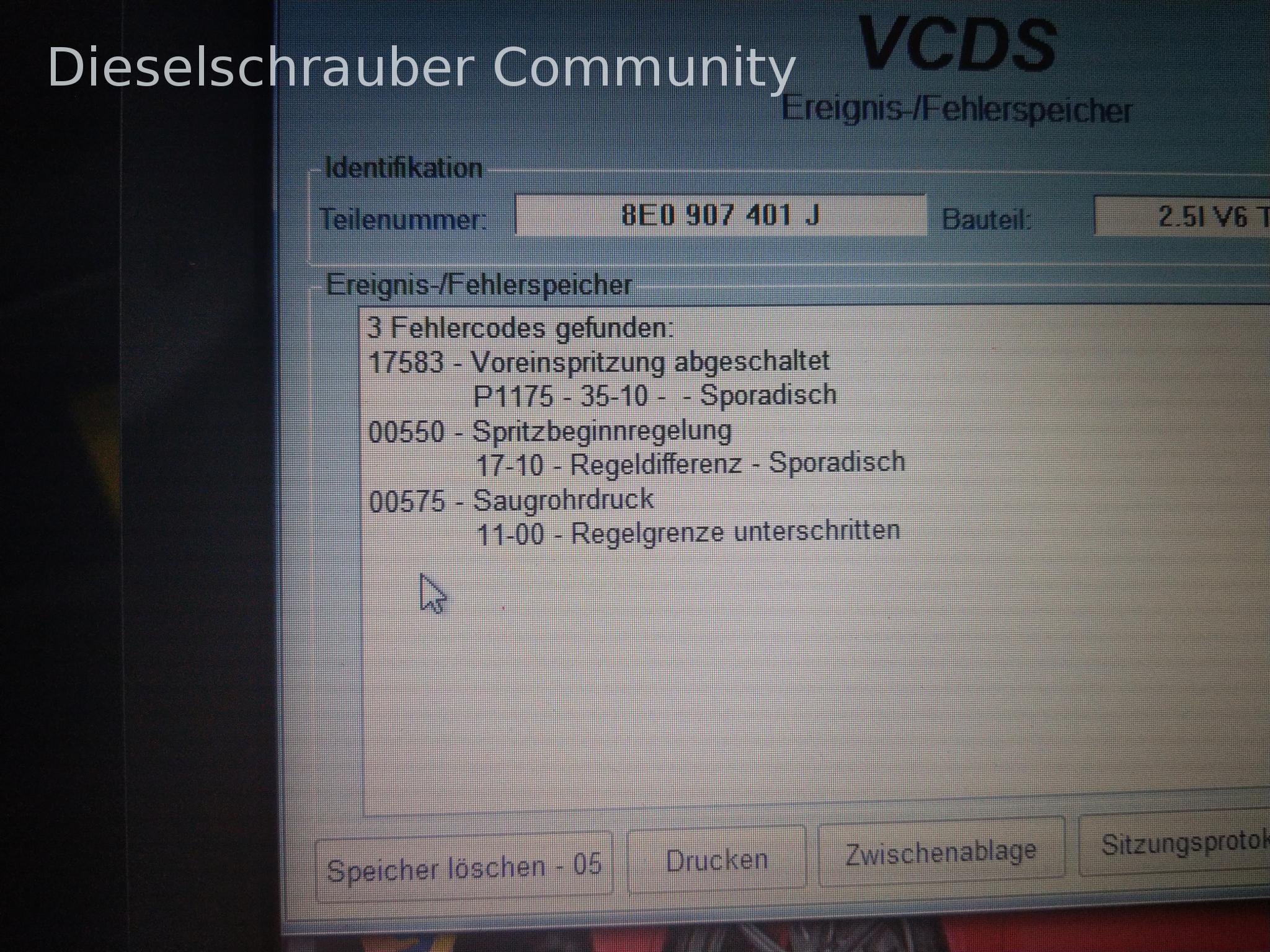

Cari amici, ho un problema con la mia Audi: non funziona più correttamente. Sospetto che la pompa di iniezione sia guasta, cosa ne pensate? È un A4 2.5 TDI, motore di fabbricazione [anno di fabbricazione, se disponibile].
Ma nei blocchi di misurazione si può vedere se la pompa è difettosa, giusto? E se ci sono molti zeri, significa che è tutto a posto, vero???

Innanzitutto, bisogna verificare le cose più ovvie: controllare se la pompa di iniezione riceve abbastanza carburante e se non sta aspirando aria che causa la formazione di schiuma. Successivamente, è necessario controllare la fasatura della cinghia di trasmissione, ovvero l'azionamento dell'ESP.
