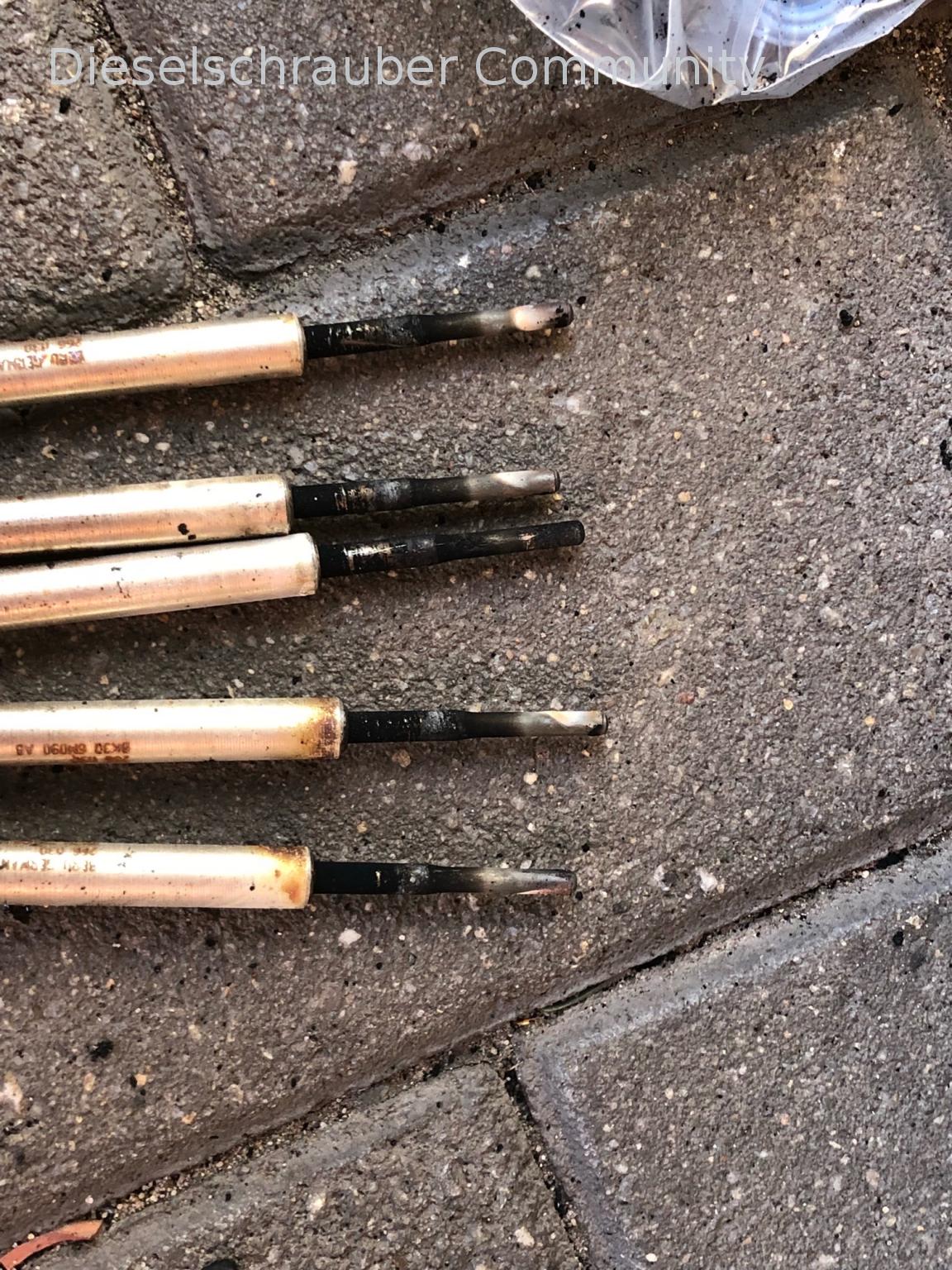

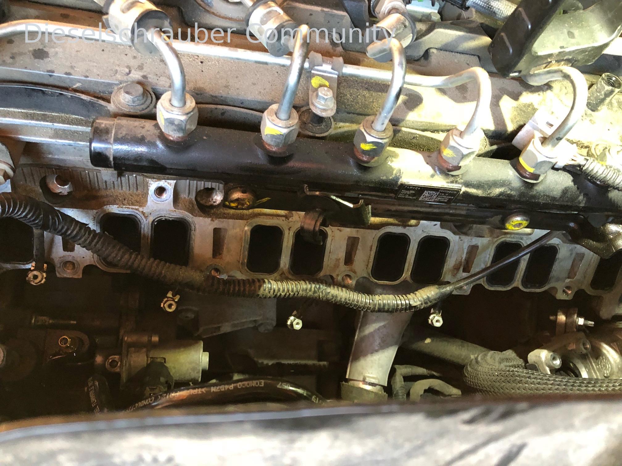

Allego una foto delle candele e del collettore di aspirazione.
 Ansaugbrücke, Rußbildung
 Dimensione file:  824.75 KB
 Visualizzato:  3075 volte
 Ausgebaute Glühkerzen bei ca. 104000km
 Dimensione file:  1.12 MB
 Visualizzato:  1228 volte

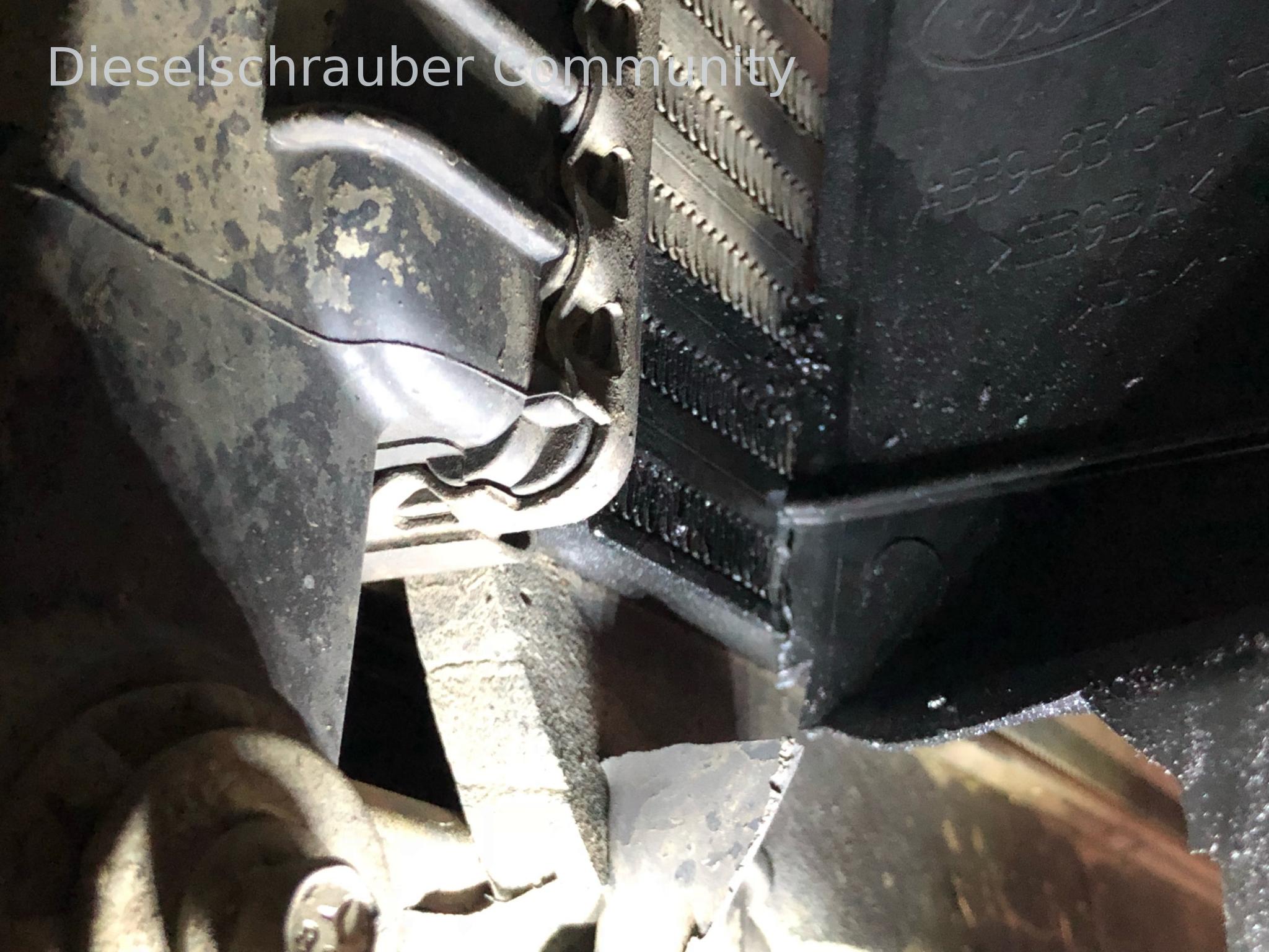

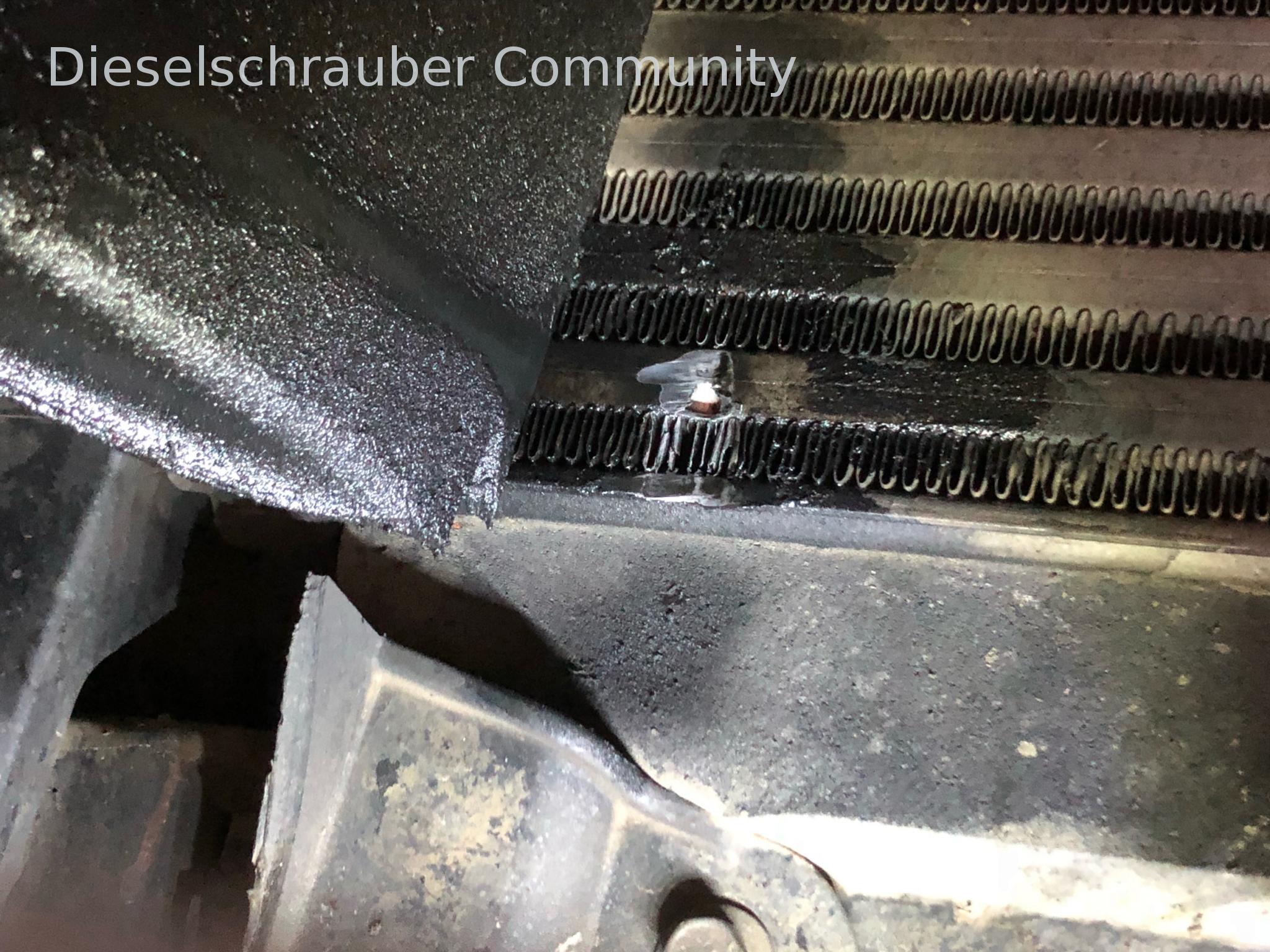

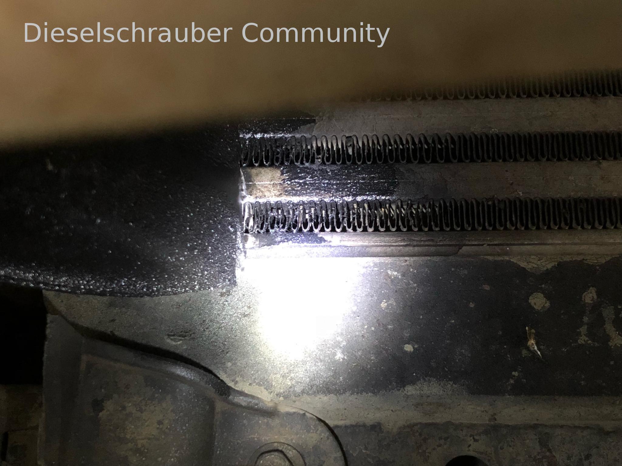

Un enorme buco nel sistema di raffreddamento. Almeno, suppongo che il primo radiatore, visto dalla parte anteriore, sia il radiatore dell'olio.
Circa due anni fa, ho avuto un leggero tamponamento. A quanto pare, il perito non ha notato che la paratia in plastica, rivolta verso il serbatoio del liquido refrigerante, era così rotta che entrava in contatto con il serbatoio stesso. Sembra che ora l'abbia superata.
E ora? Ho trovato solo un ricambio tra gli accessori disponibili, e proviene dall'Inghilterra. Gli altri LLK sembrano essere LLK modificati e costano circa 700 euro icon_eek.gif.
Posso ancora guidare qualcosa con questo? Volevo andare giovedì a un incontro nel parco per fuoristrada.
Probabilmente, applicare una benda non risolverà il problema.
 LLK Loch
 Dimensione file:  1.19 MB
 Visualizzato:  313 volte
 LLK 2
 Dimensione file:  934.09 KB
 Visualizzato:  321 volte
 LLK 1
 Dimensione file:  889.23 KB
