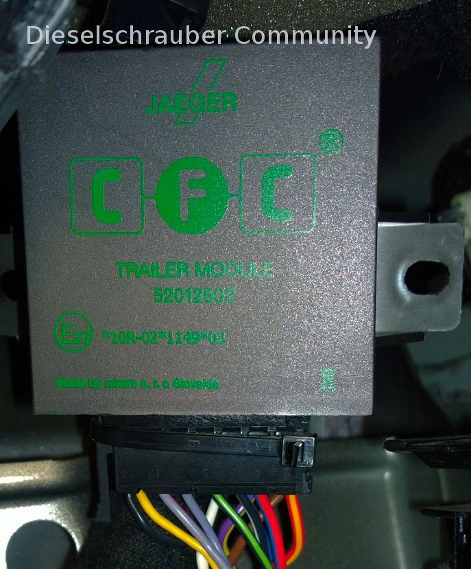

Sembra che sia stato installato un sistema di illuminazione Jaeger elettrico. Nel gateway 19, è stata selezionata l'opzione per il gancio di traino (AHK), e anche nelle centraline AAS e ESP è registrata la compatibilità con il gancio di traino.
Qualche mese fa ho già provato a eliminare questi errori, ma continuano a ripresentarsi. Anche AHK funzionava e, quando inserisco il supporto per biciclette, anche l'auto lo riconosce, disattiva gli avvisi di retromarcia e le luci funzionano correttamente.

Das JAEGER MODUL hat die Nummer 52012502, wenn ich das richtig gesehen habe. Sollte ich das mit Adresse 69 finden und aufrufen können? Qualcuno conosce questo?

 Jaeger AHK Modul
 Dimensione file:  101.51 KB
 Visualizzato:  7390 volte

Kenny7
Iscritto il: 28/04/2008
Messaggi: 38
Karma: +6 / -1   Grazie, mi piace!
Messaggio08-12-2017, 13:13    Oggetto: Audi A6 4F Allroad: l'ESP non si disattiva Cita
L'ispezione HU non è stata superata, ma la causa principale era un giunto in gomma rotto nel braccio di sospensione.
Se icon_wink.gif il sistema ESP non funzionasse, sarebbe probabilmente un motivo valido per non superare l'esame. Nel mio caso, è più sicuro guidare quando l'ESP è attivo, quindi si potrà parlarne }.
Nonostante ciò, è strano che non riesca a disattivarlo. Magari potrebbe essere utile nella neve...
Tradotto il 22-07-2026, 3:49.

Mpire
Avatar-Mpire
Iscritto il: 19/10/2009
Messaggi: 351
Località: Oberpfalz
2019 Skoda Octavia
dieselschrauber piace questo.
Messaggio08-12-2017, 21:46    Oggetto: Audi A6 4F Allroad: l'ESP non si disattiva Cita
Ho confrontato questo con il mio codice sorgente.
Ripristina tutto alle impostazioni originali, soprattutto l'AAS (sistema di assistenza alla guida) e l'elettronica dei freni. Solo perché è possibile selezionare il gancio di traino, non significa che sia automaticamente configurato correttamente. Le singole centraline sono utilizzate anche in altri modelli di veicolo che potrebbero averne bisogno, ma nel tuo caso non è necessario.
Il gancio di traino nel mio caso è presente solo nel sistema PDC (Park Distance Control) e nell'elettronica centrale. Ho avuto lo stesso problema con una Passat immatricolata nel 2008: avevo codificato il gancio di traino ovunque, ma poi si sono accese le luci natalizie con errori non cancellabili. Ho quindi preso la codifica del gancio di traino da un'altra Passat e tutto è tornato a posto. In quel caso, era presente solo nella centralina del quadro strumenti, dato che questa deve semplicemente sapere che ora ci sono luci aggiuntive per l'indicatore di direzione, i freni e le luci posteriori quando è attaccato un rimorchio.Nel modello PDC, la funzione viene disattivata in caso di utilizzo con sistema AHK, altrimenti rimane di serie icon_wink.gif.
L'errore nel gateway persiste perché non è possibile comunicare con la centralina accessori.
Mpire.
Tradotto il 22-07-2026, 3:55.

Kenny7
Messaggi: 38
Messaggio10-12-2017, 10:38    Oggetto: Audi A6 4F Allroad: l'ESP non si disattiva Cita
Potresti inserirle qui per confronto? Non so come erano codificate in precedenza e qual era la configurazione originale. Il codice 16008 viene accettato, e nel VCDS c'è solo l'indicazione di inserire + o - 16384...
Tradotto il 22-07-2026, 3:59.
Mpire
Avatar-Mpire
Messaggi: 351
Località: Oberpfalz
2019 Skoda Octavia
Messaggio11-12-2017, 10:38    Oggetto: Audi A6 4F Allroad: l'ESP non si disattiva Cita
Kenny7 ha scritto:
Non so cosa fosse stato programmato in precedenza e come fosse l'originale. Il valore 16008 viene accettato, e nel VCDS è indicato di inserire solo + o - 16384...
Questo significa che, prima dei tuoi esperimenti, non hai fatto un backup dei dati, né hai annotato la codifica originale. icon_evil.gif
Non è buono.
Anche se la centralina accetta la codifica, questo non significa che sia compatibile con le altre centraline.
Per quanto riguarda la codifica, non ti sarà di alcuna utilità, poiché l'Allroad ha una codifica di fabbrica diversa.
Devi prima di tutto occuparti di tutte le problematiche aperte (gli errori). Questo ha anche un impatto sul sistema MSTG, dato che il test di preparazione non è stato superato. Da noi, in queste condizioni, non si otterrebbe la certificazione TÜV.
Mpire.
Tradotto il 22-07-2026, 4:01.
Kenny7
Messaggi: 38
Messaggio11-12-2017, 13:38    Oggetto: Audi A6 4F Allroad: l'ESP non si disattiva Cita
Mpire ha scritto:
Questo significa che prima dei tuoi esperimenti, non hai fatto un backup dei dati, né hai annotato la codifica originale. icon_evil.gif
Certo, ho fatto un backup dei dati prima di iniziare i miei esperimenti.
Ho salvato la scansione completa dell'auto, inclusi tutti gli errori e le codifiche, al momento dell'acquisto, e ora la utilizzo come riferimento per il confronto.
L'AHK (Abgas-Heckklappen-Komponente) è stata installata dal precedente proprietario. Non so esattamente cosa sia stato modificato o se tutto sia stato eseguito correttamente.
Penso che disattivare l'ESP funzionasse in passato, e se le codifiche sono ancora le stesse di allora, probabilmente ho un altro problema nel sistema.
Se solo sapessi dove o se è possibile visualizzare su VCDS lo stato dell'ESP, o il motivo per cui viene riattivato, mi sarebbe di grande aiuto. Ho dato un'occhiata ai valori misurati, ma non ho trovato nulla a parte il pulsante ESP. E quest'ultimo indica correttamente se è premuto o meno.
C'è qualcuno che ha un elenco di risorse dove posso trovare maggiori informazioni sullo stato dell'ESP?
Qualcuno conosce il codice di fabbrica dell'Audi A6 4F Allroad? Posso ottenere questo codice da Audi fornendo loro il numero di telaio?
Tradotto il 22-07-2026, 4:04.
