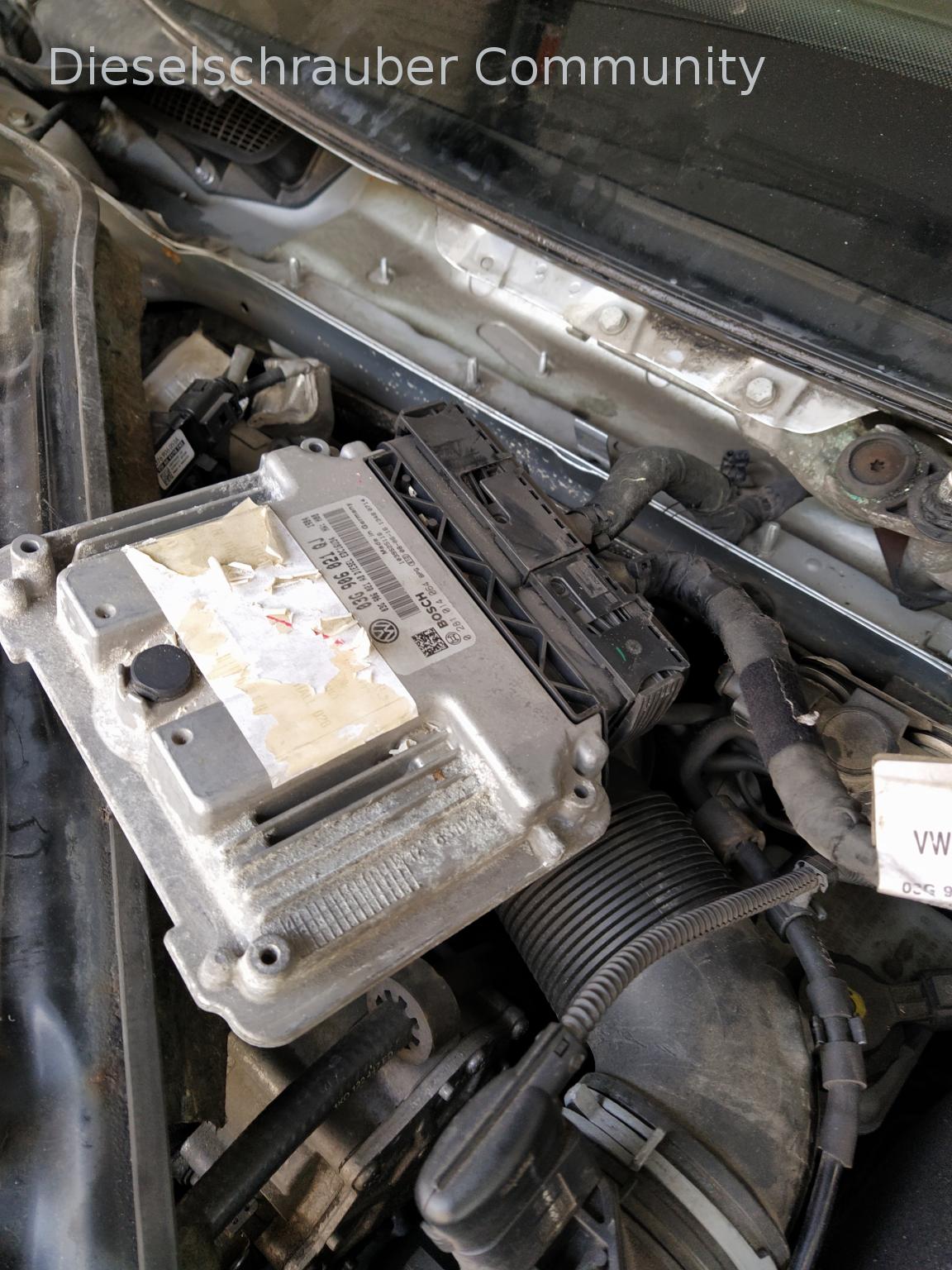

Messaggio27-02-2020, 10:09    Oggetto: Motore: Giri albero e centralina difettosi Cita
Poiché i guasti al sensore e alla centralina sono comparsi contemporaneamente, è fondamentale controllare il cablaggio che va alla centralina del motore per verificare la presenza di eventuali difetti. Inoltre, è importante assicurarsi che la centralina sia asciutta e non venga a contatto con l'acqua durante la pioggia.
Tradotto il 09-09-2026, 23:35.

Messaggio28-02-2020, 20:39    Oggetto: Motore: Giri albero e centralina difettosi Cita
Oggi è stata verificata la centralina del motore. Non sono state riscontrate anomalie nei cavi e i connettori sono asciutti. I connettori sono stati scollegati e controllati internamente. Sono come nuovi. Prossimo passo: smontare l'alloggiamento del filtro dell'olio e controllare i connettori direttamente sul sensore G28. Sostituirò anche il sensore G28.
Oggi, con tempo asciutto, nessun problema durante un viaggio di 80 km in autostrada.

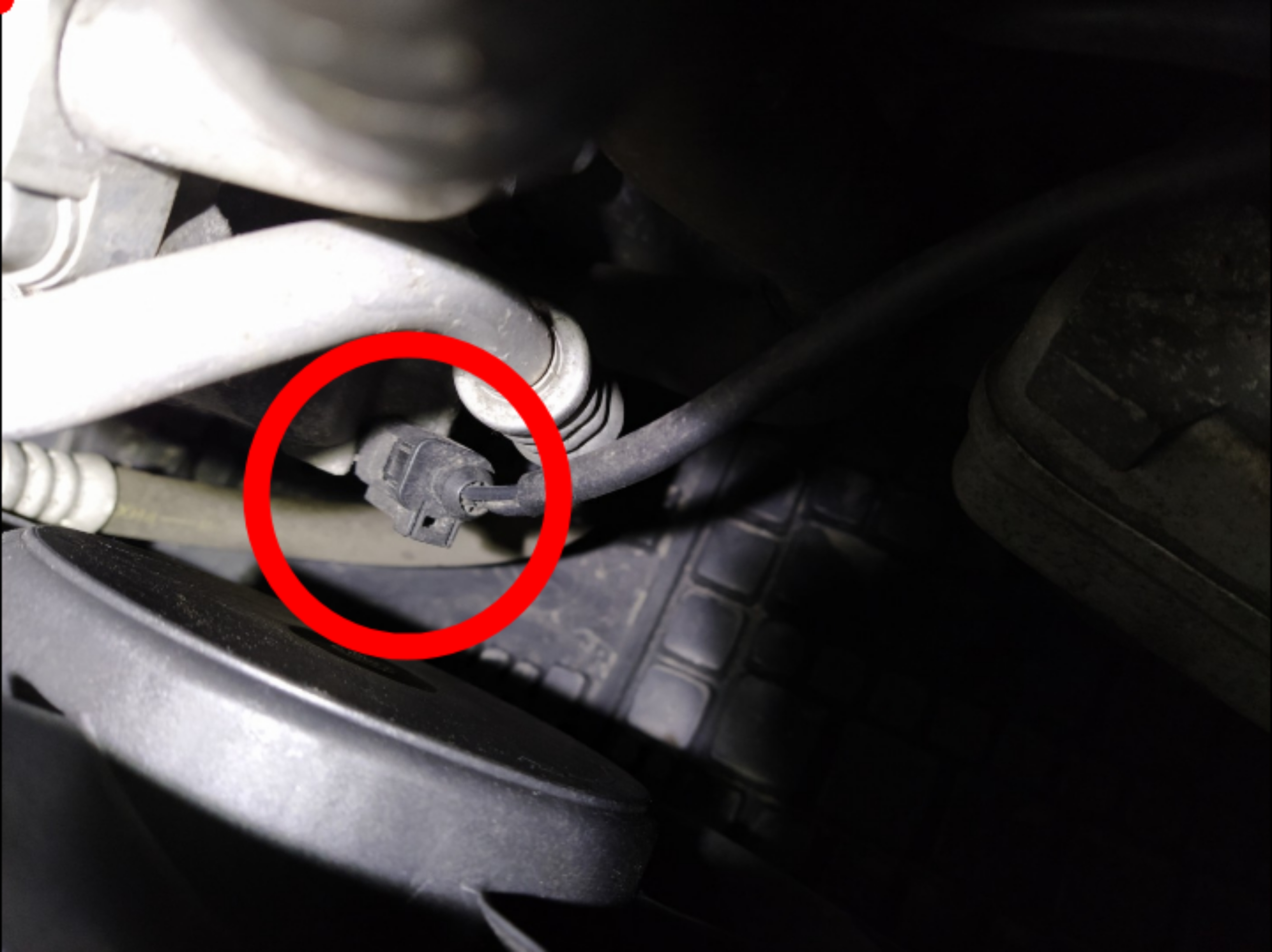

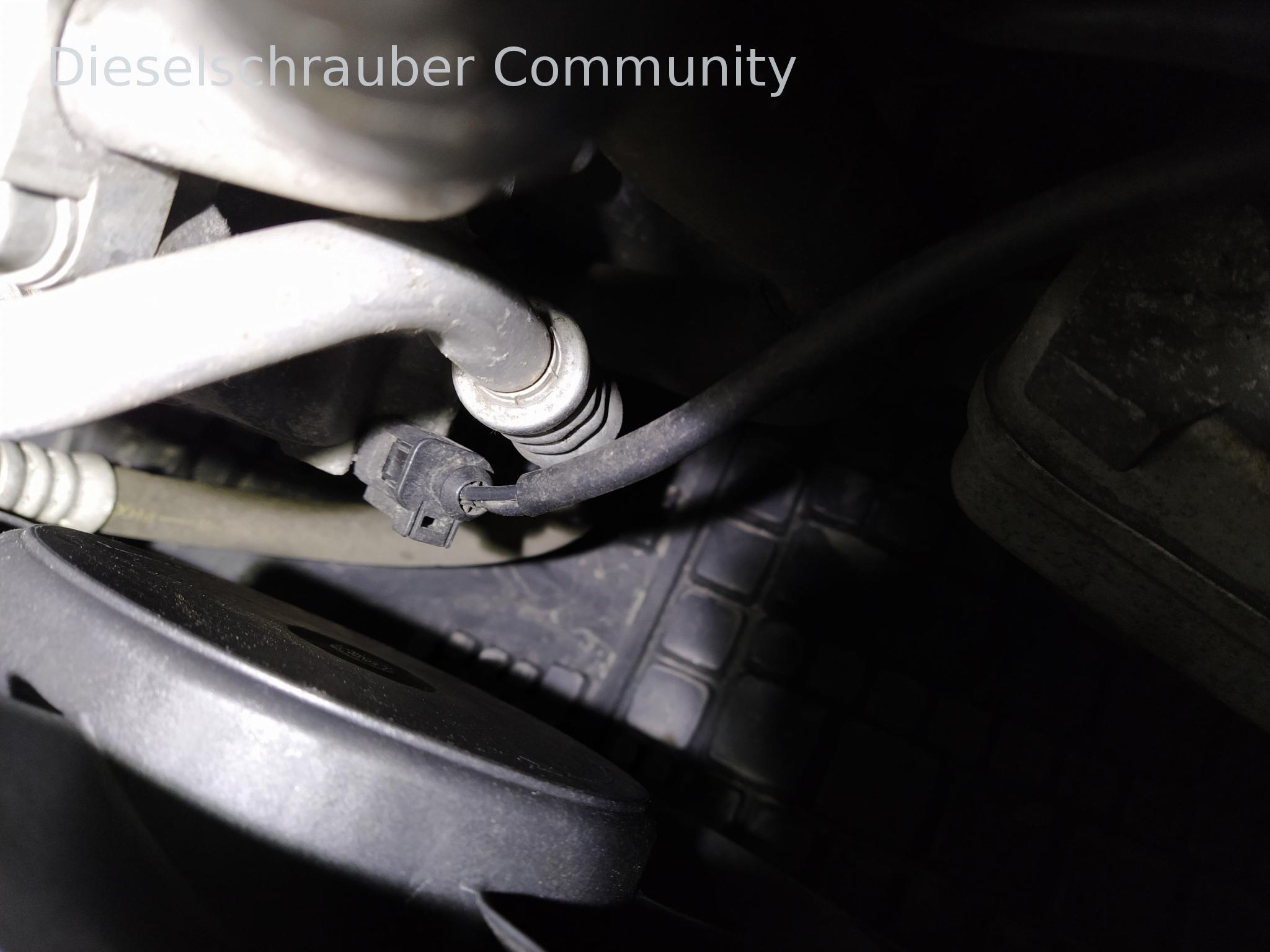

Ciao, errore trovato!
Durante la scansione dell'auto, è stato rilevato un altro errore:
Indirizzo: 08 Impianti di climatizzazione/riscaldamento.
00898 - Controllo del compressore del climatizzatore. 010 - Interruzione/cortocircuito sul filo positivo.
Ho controllato i connettori e ho trovato un contatto allentato nel compressore del climatizzatore.
Questa spina è posizionata direttamente dietro il ventilatore del motore, quindi in caso di umidità, l'acqua può facilmente raggiungere i contatti.
Grazie per i preziosi suggerimenti nella risoluzione dei problemi.
