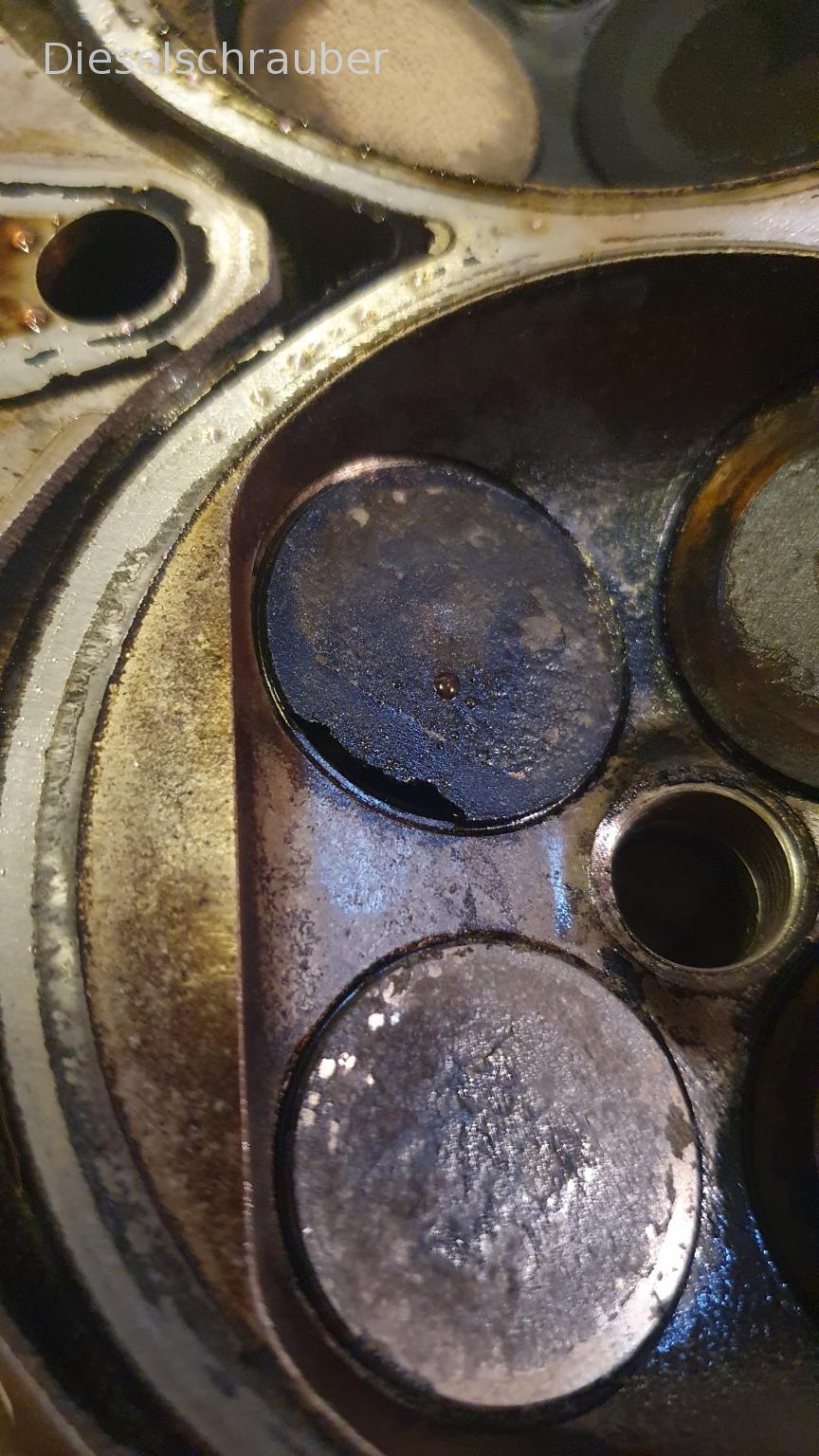

Messaggio08-06-2022, 20:52    Oggetto: Audi S4 B8, codice motore: CAKA Cita
Buongiorno, cari appassionati di meccanica.
Il cilindro numero 3 non aveva compressione.
Beh, purtroppo, all'epoca, durante l'endoscopia, non sono riuscito a vedere nulla.
Così ho deciso di smontare il motore e cercare io stesso il problema.
Quando il motore è stato smontato e la testata del cilindro della banca interessata è stata rimossa, è subito emerso un albero di valvola bruciato.
Fortunatamente, le pareti dei cilindri di tutti i cilindri sono in buone condizioni; si può addirittura ancora vedere la zigrinatura incrociata.
Ora ho ordinato molti pezzi di ricambio e, in parte, sono contento di aver fatto questo passo, perché in questo modo il motore durerà ancora a lungo.
Volevo solo darvi un breve aggiornamento finale.
