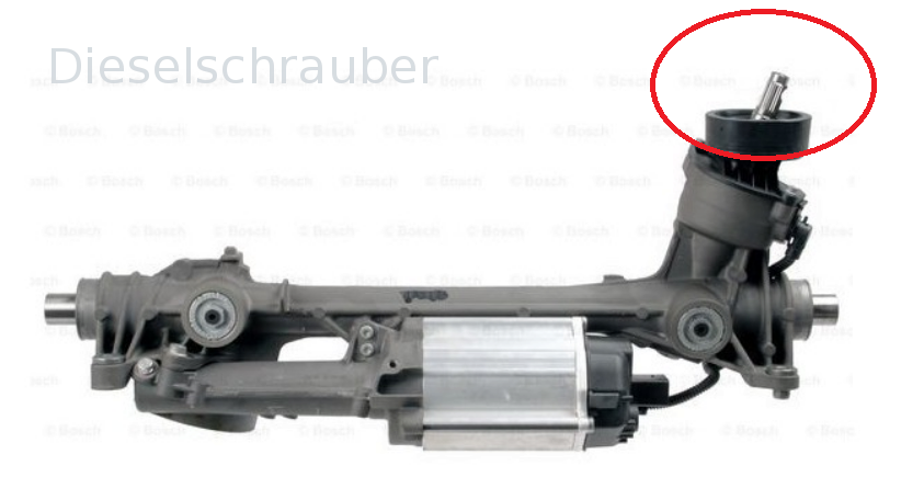

La mia domanda: È effettivamente possibile sostituire l'intero sistema di sterzo da soli? L'assemblaggio meccanico non rappresenta un problema. Tuttavia, ho due domande:
1.) Collegare l'asta di sterzo alla parte superiore dell'unità di sterzo (cerchiata in rosso). Non riesco a capire se qui sia presente una dentatura o un cuneo. Logicamente, sarebbe necessario un allineamento preciso. Un cuneo semplificherebbe il tutto. Una correzione successiva sembra impossibile senza smontaggio. Pertanto, mi chiedo qual è il modo migliore per procedere in questo caso? Sarebbe sufficiente, prima dello smontaggio, sterzare in posizione dritta e fissare il volante, e poi, quando si monta la nuova unità di sterzo, fare attenzione che sia, per così dire, in posizione dritta? Se dovesse esserci un sistema di incastri, lo trovo molto difficile da realizzare.

Alle deine domande.
Certo, ecco la traduzione:
1. (Nessun testo fornito) In passato, il giunto che collegava il piantone dello sterzo e il meccanismo di sterzo era fissato con un perno.
