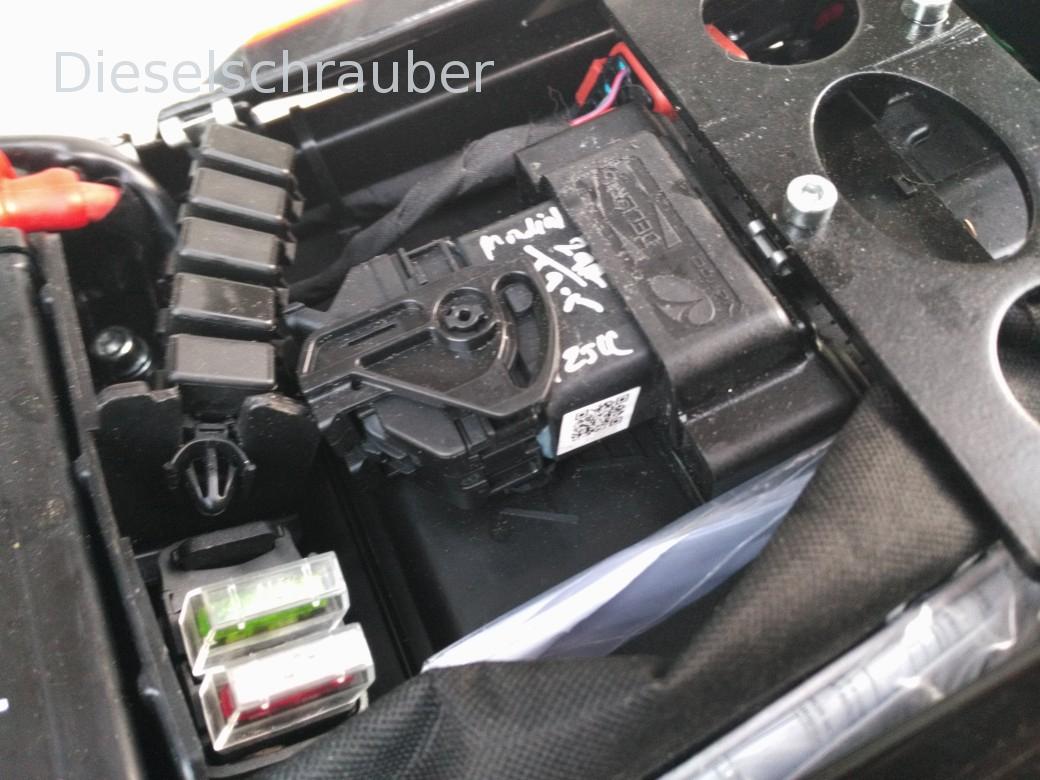

Ciao a tutti,
Ora una Mondial SMX 125i è disponibile nell'ambiente familiare, ovviamente ho dovuto provarla e probabilmente io e mia moglie la useremo spesso.
Il "Renner" va abbastanza bene su un motore 4 tempi da 125cc, anche se il motore si è comportato in modo strano:
A temperature inferiori ai 10°C, il motore tendeva a spegnersi inaspettatamente. Si poteva tranquillamente procedere quasi al minimo nella prima marcia, quando improvvisamente il motore si spegneva. Contemporaneamente, un'improvvisa accelerazione del gas, anche quando il motore era al minimo, veniva accompagnata da un rumore di "plop" e dallo spegnimento del motore.
- Avviamento a freddo al mattino con 6°C: L'auto si avvia perfettamente, ma si spegne immediatamente se non si accelera.
Dopo aver cancellato la memoria degli errori (che in realtà non indicava alcun problema con la ventola del radiatore), la velocità al minimo e il comportamento del motore sono cambiati leggermente, in modo positivo. Non capisco il motivo, ma è un cambiamento positivo.
I valori dei sensori rilevati tramite OBD-2 sembrano plausibili. I valori di adattamento a breve e lungo termine del sistema di controllo della lambda non risultano realmente coerenti: ad esempio, il valore a breve termine è -6%, mentre quello a lungo termine è icon_smile_thumb_up.gif5%. Tutto molto instabile.
Credo che il motore funzioni in modo molto inefficiente quando fa freddo e che la risposta all'apertura dell'acceleratore non sia ottimale. Il dispositivo ha una centralina elettronica sotto il sedile (:Dprobabilmente Marelli MIUG4 VARROC DELLORTO, l'ID di calibrazione è MLMO125E50010090). Iniezione elettronica e, a quanto pare, un corpo farfallato meccanico con potenziometro di posizione, omologazione antinquinamento EU5.
Mi piace che, quando si fa il pieno, si debba pagare l'equivalente di una confezione di sigarette.
Qualcuno ha un manuale di officina/manuale di manutenzione che contenga maggiori informazioni rispetto al manuale di istruzioni?
Secondo le mie ricerche, lo stesso motore dovrebbe essere montato anche sui modelli Aprilia 125 4T più recenti, e dovrebbe provenire da Piaggio.
Grazie e cordiali saluti, Rainer.

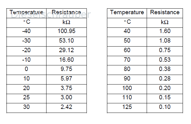

Ciao Rainer,
Conosco piuttosto bene gli iniettori Marelli utilizzati nelle Ducati e nelle Moto Guzzi. Sono in realtà molto affidabili.
Ciò che rappresenta invece un punto debole è il sensore di temperatura del motore.
Ho riscontrato questo problema con diverse moto, e si sono manifestati problemi di vario genere.
- completamente spento -> l'ECU indica -40° e c'è un'eccessiva quantità di carburante.
- Resistenza troppo bassa -> Il motore funziona con una miscela troppo magra, l'avviamento è difficoltoso, risposta poco reattiva all'acceleratore.
- I valori dei sensori sono corretti a 20-25°C, ma al di sopra di questa temperatura non viene più rilevato alcun segnale.
Lo stesso vale per il sensore di temperatura dell'aria, quindi è possibile anche misurare quella.
La cosa curiosa è che, nonostante tutto, le cose funzionano in qualche modo, anche se male.
Il prezzo è relativamente contenuto, quindi ne tengo sempre un po' a disposizione a casa.
Tutti i sensori di temperatura (acqua/olio/aria) installati da Marelli hanno la stessa resistenza: 3 kΩ a 25 °C.
Le migliori sono quelle prodotte da FACET, che si adattano perfettamente alla forma della curva. Ho fatto eseguire dei test icon_wink.gif nel nostro laboratorio.
Se hai un numero di telefono di quella persona, posso aiutarti a metterti in contatto con lei.
Ti ho allegato anche la curva, se vuoi misurarla icon_wink.gif.
Saluti, Mpire.

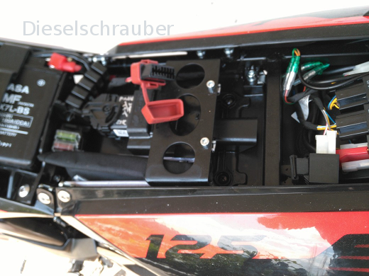

Messaggio30-06-2022, 6:21    Oggetto: Centralina / Iniezione Mondial SMX 125i Cita
La centralina è prodotta da VARROC DELLORTO.
