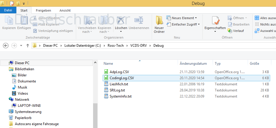

La mia versione VCDS 607.3 ha creato un file chiamato "CodingLog.csv" nella cartella "Debug".
Per me è molto utile, perché mi piace sperimentare con i codici e sono sicuro che prima o poi non ricorderò più il codice originale.
Le version beta 704.1 e 711.1 non lo fanno.
Messaggi: 18135
Messaggio21-01-2023, 22:35    Oggetto: VCDS CodingLog.csv Cita
Le versioni più recenti di VCDS: i file di log per la codifica, le modifiche, ecc., si trovano nella cartella "Debug" all'interno della directory di installazione di VCDS.
I log consentono di tracciare le modifiche apportate alla codifica e all'adattamento.
Si consiglia di eseguire una scansione completa del veicolo prima di apportare modifiche e di archiviare i risultati. Nel mio caso, ad esempio, lo stato di consegna del veicolo è stato archiviato.
