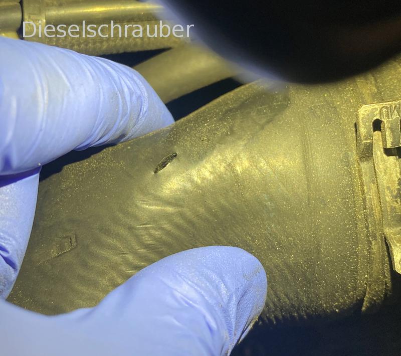

Messaggio25-06-2023, 20:34    Oggetto: Rumori motore 1.9 TDI AWX sotto carico Cita
Ciao Rainer, innanzitutto, scusa per il link non funzionante...
Ho effettivamente cercato di realizzare un video con il suono, ma purtroppo non si sente sul telefono, anche se è chiaramente udibile per le orecchie all'interno dell'abitacolo icon_wink.gif.
Tuttavia, seguendo il suggerimento di Richard, sono sceso di nuovo all'auto e ho voluto esaminare attentamente il tubo di plastica davanti alla paratia spruzzante, e durante l'ispezione ho effettivamente notato una crepa nel tubo dell'aria di aspirazione che conduce al tubo in questione (vedi foto).
Spero che si tratti di un piccolo errore e che io possa risparmiare tempo e denaro.
Mi metterò in contatto con voi non appena riceverò il tubo e potrò sostituirlo.
Con Gates, non si può sbagliare, giusto?
Innanzitutto, vi ringrazio e vi auguro una buona serata!
Cordiali saluti, Daniel.

Messaggio13-07-2023, 0:26    Oggetto: Rumori motore 1.9 TDI AWX sotto carico Cita
Ciao, un breve aggiornamento: ho sostituito il tubo e il rumore è sparito! Grazie ancora per i vostri suggerimenti / aiuto!
