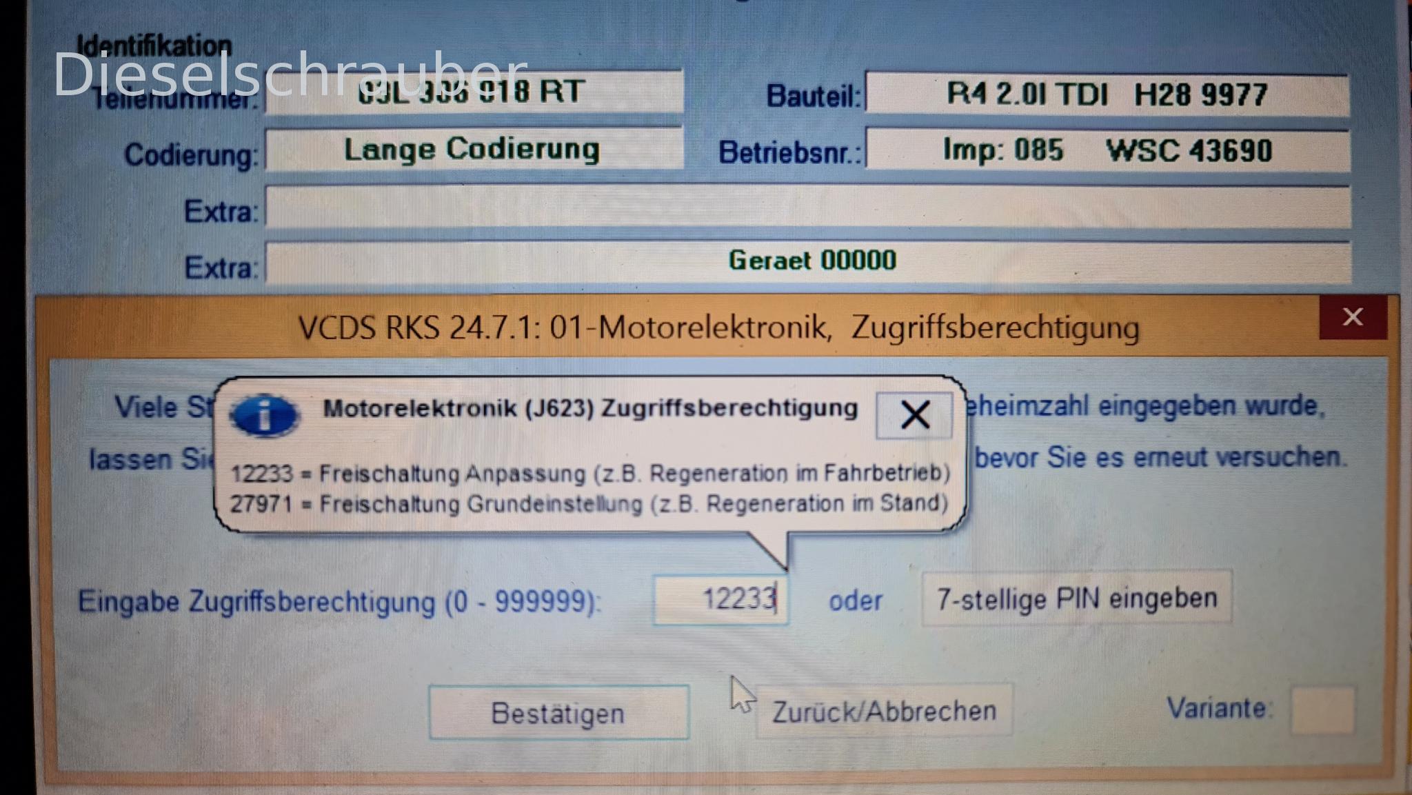

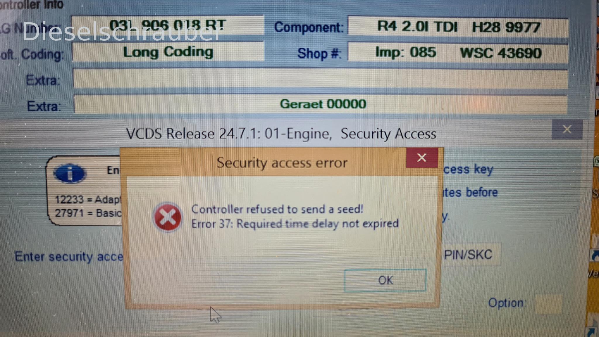

Pertanto, volevo modificare il chilometraggio tramite l'opzione "inizializzare filtro antiparticolato" nel menu, ma non ci sono riuscito a causa di un errore durante il tentativo di accesso.
Autorizzazione di accesso non riuscita (il dispositivo non invia un "seed"). Errore 37: periodo di blocco attivo.
La superiorità è costante e prevalente.
È stato utilizzato il login 12233.

Quali informazioni vengono visualizzate nel tooltip per la centralina del motore?

Messaggio09-11-2024, 22:08    Oggetto: ERRORE PERMANENTE 37, periodo di blocco attivo. Cita
Ciao, e buona sera.
Si propongono le 2 credenziali di accesso indicate nell'allegato.
Nessuno dei due funziona, il messaggio di errore rimane lo stesso.

Messaggi: 17996
Karma: +782 / -0   Grazie, mi piace!
Messaggio09-11-2024, 22:18    Oggetto: ERRORE PERMANENTE 37, periodo di blocco attivo. Cita
OK, dovrebbe andare bene. Non ho ancora riscontrato l'effetto che descrivi.

Messaggio10-11-2024, 6:15    Oggetto: ERRORE PERMANENTE 37, periodo di blocco attivo. Cita
Buongiorno!
Se oggi riesco a trovare il tempo, proverò la versione inglese!
Vi risponderò non appena avrò novità.
Grazie mille!
Cordiali saluti,
Alex.
Zia Edit dice: Lo stesso errore si verifica anche nella versione in lingua inglese. Solo per cambiare, icon_biggrin.gif
