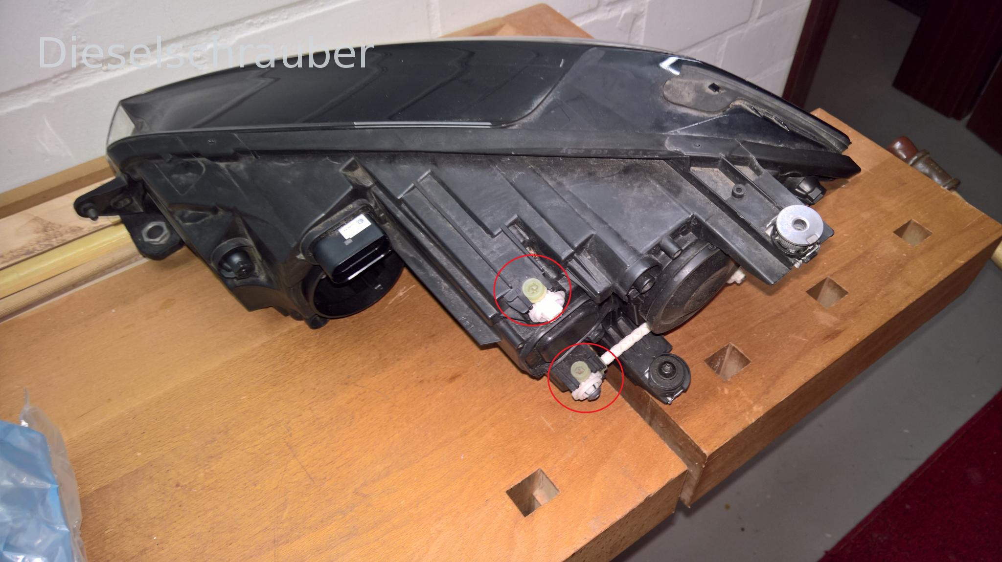

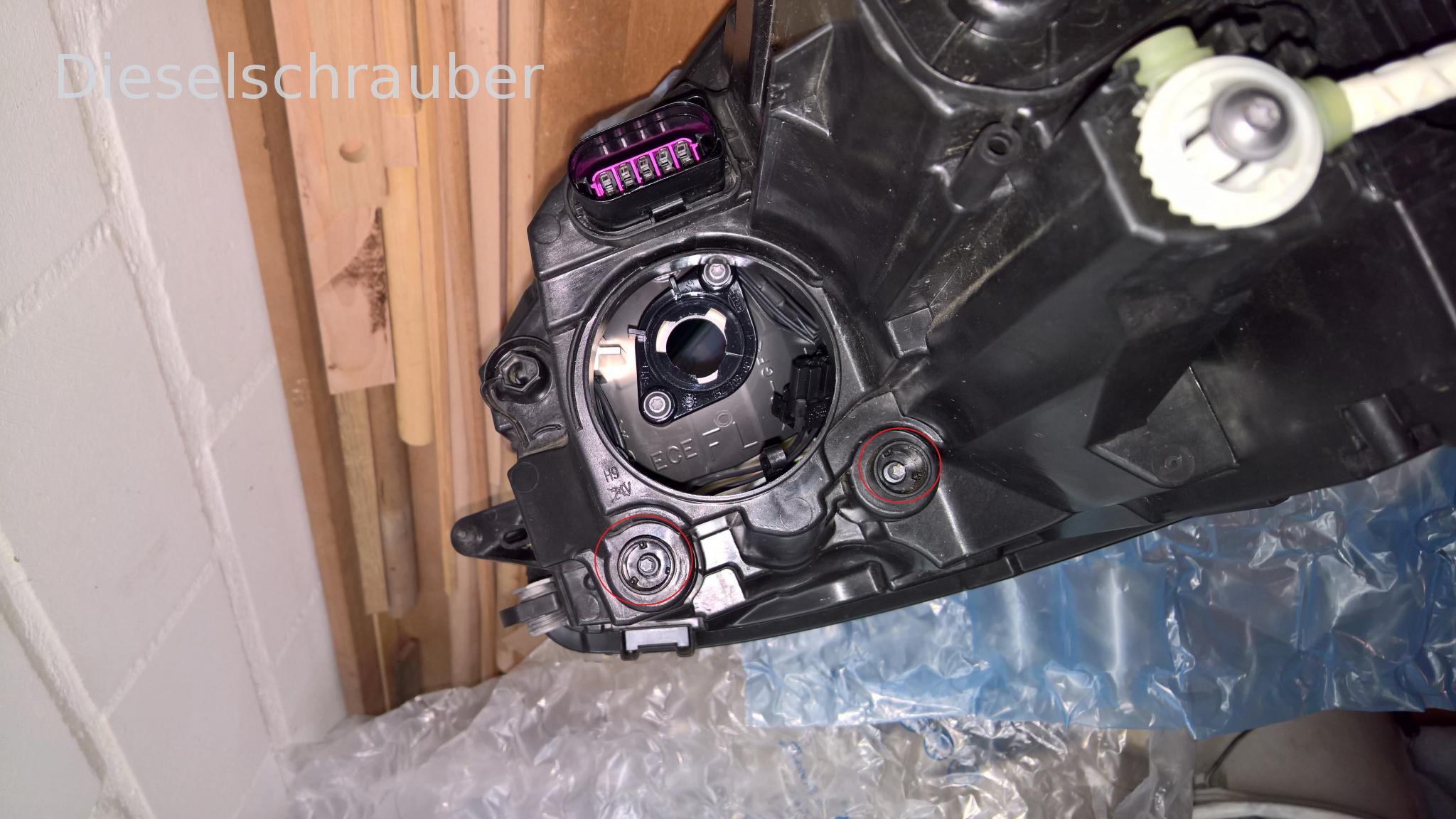

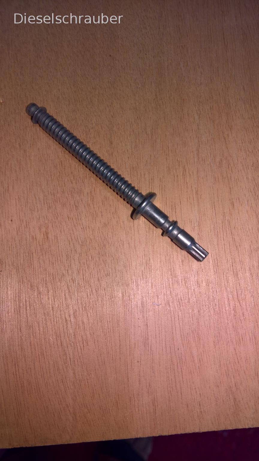

Moin Steffen,
ich habe hier einen Halogen-Doppelscheinwerfer vom Golf 7 (Rest von einer Rehbockkollision).
Der wird nach Vorgabe auch komplett seitlich und in der Höhe eingestellt (Einstellschrauben im Bild 1 markiert). Unten am Gehäuse befinden sich im Bereich des Fernscheinwerfers zwei weitere Schrauben (markiert in Bild 2), die mit Kugelkopf auf den Fernlicht-Reflektor wirken. Bei meinem Scheinwerfer sollte sich da die Höhe korrigieren lassen. Sie lassen sich mit einer Torx- oder Sechskant-Nuß drehen. Die Schraube selbst siehst Du in Bild 3.
Vielleicht geht das bei Dir auch.
- Sorry, die Reihenfolge der hochgeladenen Bilder ist umgekehrt. Aber siehst Du ja.
