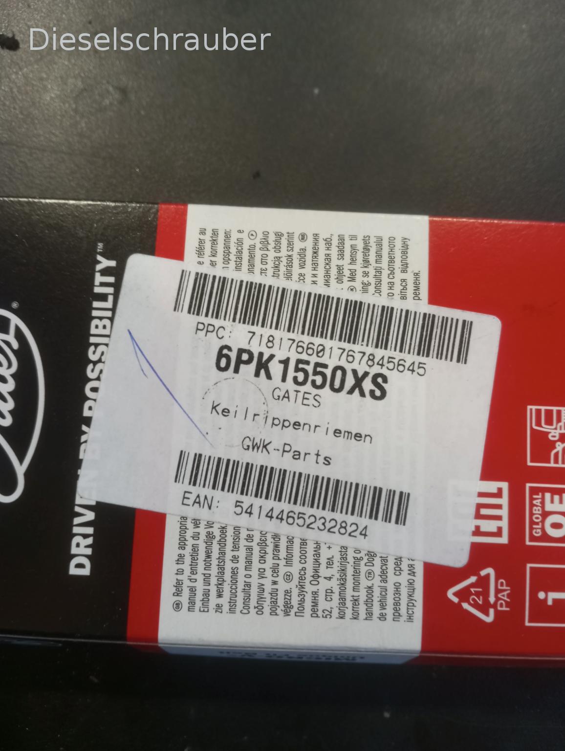

Messaggio08-02-2026, 14:06    Oggetto: Cinghia di trasmissione multicanale T6 TDI, fischio, TPI Cita
La cinghia si è ormai assestata bene. Lo spray non ha avuto alcun effetto. Purtroppo, sono stato costretto a percorrere circa 2000 km con un rumore fastidioso. Sembra stranamente non essere molto dannoso per la cinghia; durante lo smontaggio, sembrava in condizioni sorprendentemente buone, ero già preoccupato che si stesse deteriorando.
Oggi ho smontato la vecchia cinghia e ho controllato tutto. Non si rilevano anomalie, tutto funziona perfettamente, la cinghia è tesa correttamente e la puleggia di guida è in buone condizioni.
La mia ipotesi attuale è che il problema sia dovuto a una ruota motrice usurata sull'albero della pedivella. Non ho un pezzo di ricambio a disposizione, quindi oggi ho rimontato tutto utilizzando una cinghia di 5 mm più corta, in modo che il tenditore debba esercitare una maggiore tensione.
Quindi, 1550 invece di 1555 millimetri di lunghezza. Sarebbe bello se questa cosa smettesse di parlare.

Qualcuno ha avuto problemi simili? Finora è tutto a posto, ma sono passati solo poche centinaia di chilometri da allora...
