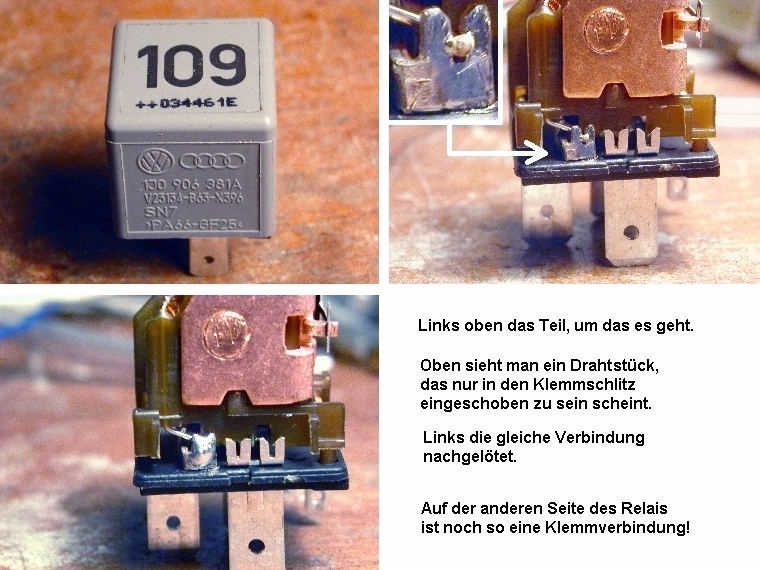

Durante l'esplorazione della mia auto, ho aperto anche il classico modello 109.
Quello che ho visto mi ha fatto immediatamente accendere la mia stazione di saldatura...
 Relè auto: sostituzione e manutenzione
 Dimensione file:  367.41 KB
 Visualizzato:  8283 volte

ulf ha scritto:
Quello che ho visto lì mi ha fatto immediatamente accendere il mio saldatore.
Queste connessioni a crimpatura sono estremamente stabili alle variazioni di temperatura, mentre le saldature sono sempre la soluzione peggiore.
Conosco i test di resistenza di queste connessioni ed è davvero sorprendente vedere cosa riescono a sopportare senza problemi. Per fare un confronto, queste connessioni sono state saldate e sottoposte agli stessi test.
Le connessioni saldate si sono rotte dopo pochi cicli di temperatura (-40°C a +85°C) sotto stress vibratorio, mentre la connessione a pressione ha resistito.
La ragione di questi controlli è che, durante la manutenzione, le connessioni sono state saldate e, in diversi veicoli, queste saldature si sono staccate.
Quello che ho visto lì mi ha fatto immediatamente accendere il mio saldatore. . .
@ulf, anche da te, niente ha la possibilità di rimanere intatto icon_biggrin.gif.
La ragione di queste indagini è che, durante la manutenzione, queste connessioni sono state saldate e, in diversi veicoli, queste saldature si sono staccate.

Bertil ha scritto:
Durante l'assistenza, queste connessioni sono state saldate, ma in diversi veicoli queste saldature si sono staccate.
Ciao Bertil,
Che cosa interessante... quindi, la connessione a morsetto "solida" non resiste se viene ricoperta di stagno?
Allora, accorcerò un po' il filo di collegamento e colmerò lo spazio fino alla molla con un anello di filo sottilissimo, che assorbirà le sollecitazioni termiche e le vibrazioni grazie alla sua elasticità.
Tradotto il 29-09-2026, 12:22.
Allora, accorcerò un po' il filo di collegamento e colmerò lo spazio fino alla spina con un anello di filo molto sottile, che assorbirà le sollecitazioni termiche e vibrazionali grazie alla sua elasticità.
La saldatura non è perfetta, ma per ora la lascerei così. Devi solo tenere presente che, se la tua auto dovesse avere dei problemi, potrebbe essere dovuta alla saldatura. Comunque, la corrosione della saldatura dovrebbe richiedere diversi anni.
Queste connessioni a molla sembrano molto fragili, ma in realtà non lo sono. Bisogna evitare di manometterle (aprirle e richiuderle), perché questo potrebbe danneggiarle.
In particolare, le connessioni che sono soggette a elevate variazioni di temperatura e vibrazioni (come quelle presenti nelle automobili) sono ideali per l'utilizzo di questi connettori a molla.
