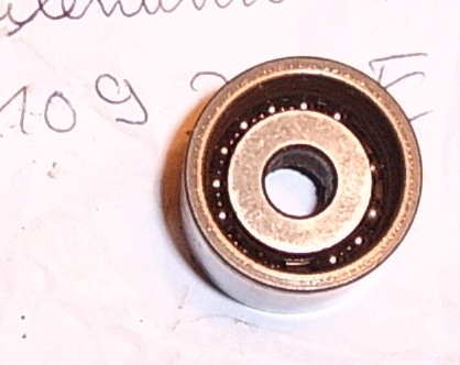

Ottima qualità... avrei dovuto comprare i pezzi originali Volkswagen o optare per prodotti più economici di AHDEU.
Il cuscinetto della puleggia di trasmissione del mio kit Conti si è deteriorato.  Dopo 50.000 km, era più che usurato.
Ora posso cercare dove e come posso procurarmi una cosa del genere, visto che non posso più guidare.

50.000 km sono davvero pochi! Nella mia vecchia auto, le ho sostituite a 210.000 km. Ovviamente, erano completamente usurate a quel punto.

Ciao Rainer,
Spero che il motore sia ancora integro.
Hai trovato le palline mancanti del cuscinetto nel sistema di trasmissione a cinghia? Questo mi porta alla domanda su come funzionano le garanzie in caso di danni conseguenti. Ad esempio, se la cinghia di distribuzione salta a causa di una puleggia di guida difettosa (che dovrebbe essere ancora coperta dalla garanzia) e il motore si guasta di conseguenza, come funziona la questione del risarcimento danni?

donalexo Profi-Schrauber
Iscritto il: 09/01/2003 Messaggi: 695 Karma: +0 / -0 Località: Würzburg
16-11-2004, 23:28 Oggetto: Cambio cinghia servizi: guida e condensa nel collettore |
Cita |
Ciao Rainer!
Le mie condoglianze per la spiacevole sorpresa.
Ciò che mi interessa, tuttavia, è sapere come hai notato il danno: è comparso improvvisamente o gradualmente?
Certamente c'era anche un rumore di sottofondo. Come si potrebbe descrivere al meglio questo suono?
Sarei certo che tutti i lettori sarebbero grati per una spiegazione dettagliata, così che chiunque si trovi in una situazione simile non interrompa il motore solo quando è troppo tardi.

@ Marco : a quanto pare, tutte le palline sono ancora al loro posto, ma la gabbia di guida e il coperchio sono sbriciolati. A parte un piccolo pezzo di plastica proveniente dalla gabbia di guida, spero che non sia finito altro all'interno.
@ donalexo : Rientro a casa dal lavoro. Ho percorso 500 metri dalla mia abitazione e sono arrivato a un incrocio. Una vecchia Opel mi stava accanto. *Suono di pneumatici che stridono*: "tsch-chrrr-fff-tsch-chrrr-fff-iiih-fff-tsch-chrrrr".
La mia testa: "Ancora uno"  .
L'Opel si allontana, ma il rumore rimane.
Prima di oggi e questa mattina, non si era notato nulla di strano. Tuttavia, durante l'ultima revisione della cinghia di distribuzione, avevo notato un funzionamento "duro" del pulegge, niente di simile a quello che ci si aspetterebbe da un cuscinetto a sfera, ma neanche rumori o inceppamenti.
Accidenti, oggi volevo finire il pavimento in soffitta. Di nuovo niente. Per questo, domani dovrò procurarmi velocemente un rotolo nuovo e installarlo prima di andare al lavoro  .
La causa, secondo me: ruggine nel cuscinetto e mancanza di grasso lubrificante (probabilmente sono state utilizzate dosi "omeopatiche" durante la produzione del prodotto premium).

Questo mi dà coraggio.
Quando ho acquistato la mia auto, avevo già montato i materiali della stessa azienda. Al concessionario mi hanno fortemente sconsigliato di farlo. Poi, dopo 10.000 km, ho fatto sostituire tutto di nuovo - per milioni -. Non sono comunque molto favorevole ai ricambi originali, perché ho avuto solo brutte esperienze con essi.
Questa è un'altra volta la prova...

Purtroppo, ho avuto esperienze simili.
Ho sostituito la cinghia di distribuzione circa 25.000 km fa e ora mostra segni di deterioramento. Forse questo fine settimana farò una foto e la posterò qui, ma presenta delle 'vesciche'. La cinghia è della marca GATES ed è sicuramente l'ultima che comprerò da loro. Semplicemente non ho più voglia di sostituire ogni anno una nuova cinghia per pochi euro risparmiati. Anche Conti sembra non essere un'alternativa valida, quindi solo ricambi originali, almeno per tutte le parti 'fondamentali'. Se il motore si guasta a causa di una soluzione economica, sarò molto infelice...

@Rainer:
Se questo può essere di conforto:
Ecco come può apparire una puleggia di tensione per un motore a benzina G IV 1.4 dopo aver percorso 50.650 km:
Tradotto il 06-08-2026, 14:16.
