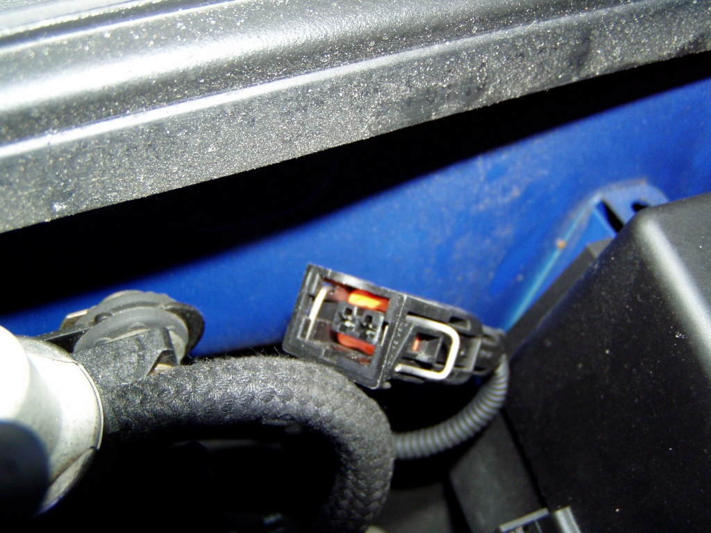

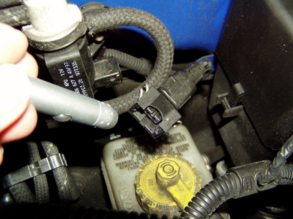

Messaggio30-01-2005, 15:36    Oggetto: Differenze sensore pressione 1H0 906 627 A vs 1J0 Cita
Ciao a tutti!
Ecco un aggiornamento con delle foto della mia pagina. Spero che si riesca a vedere bene sia il vecchio sensore di pressione 1H0 906 627 A che il connettore.
Sarebbe interessante vedere le stesse immagini della parte "più recente" con il codice 1J0 906 627 A.
 Dimensione file:  238.19 KB
 Visualizzato:  11202 volte
 Dimensione file:  239.55 KB
 Visualizzato:  15965 volte
