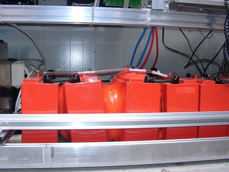

Le batterie a lunga durata e senza manutenzione, secondo la definizione della norma EN 50272, non sono più considerate "aperte".
Secondo quanto riferito da un dipendente di WOB, Volkswagen utilizza due tipi di batterie che non richiedono manutenzione e che hanno un consumo di acqua ridotto:
a) Il tipo chiu.
Una batteria sigillata, secondo le norme, è una batteria che ha dei tappi, anche se questi potrebbero essere nascosti da un adesivo. Le batterie LL dei nostri due veicoli del 2002 e del 2003 sono così strutturate. I tappi sono nascosti sotto un adesivo nero; a prima vista, sembra che non abbiano tappi. Questo tipo di batteria viene solitamente installato come batteria di avviamento nel vano motore.
b) Il tipo verso.
Questi modelli non hanno più alcun tipo di tappo, ma solo una valvola di sfiato. Sono spesso utilizzati come seconda batteria per l'installazione nel bagagliaio, ad esempio nei modelli Phaeton o Touareg.
Il tipo sigillato, così come il tipo con valvole di sfiato, può esplodere a causa di un difetto della batteria o di una sovraccarica eccessiva. Entrambi i tipi sono dotati di aperture di sfiato. Nel caso di esplosione che abbiamo analizzato, si trattava di una batteria sigillata con un difetto di fabbricazione.
2.) Non capisco proprio. Quale relazione c'è tra la precisione di una misurazione di tensione e lo stato di carica della batteria?
I multimetri standard hanno una resistenza di ingresso di diversi megaohm, quindi qual è l'impatto dello stato di carica? Durante la misurazione, praticamente non fluisce corrente.
Batteria di calcio:
