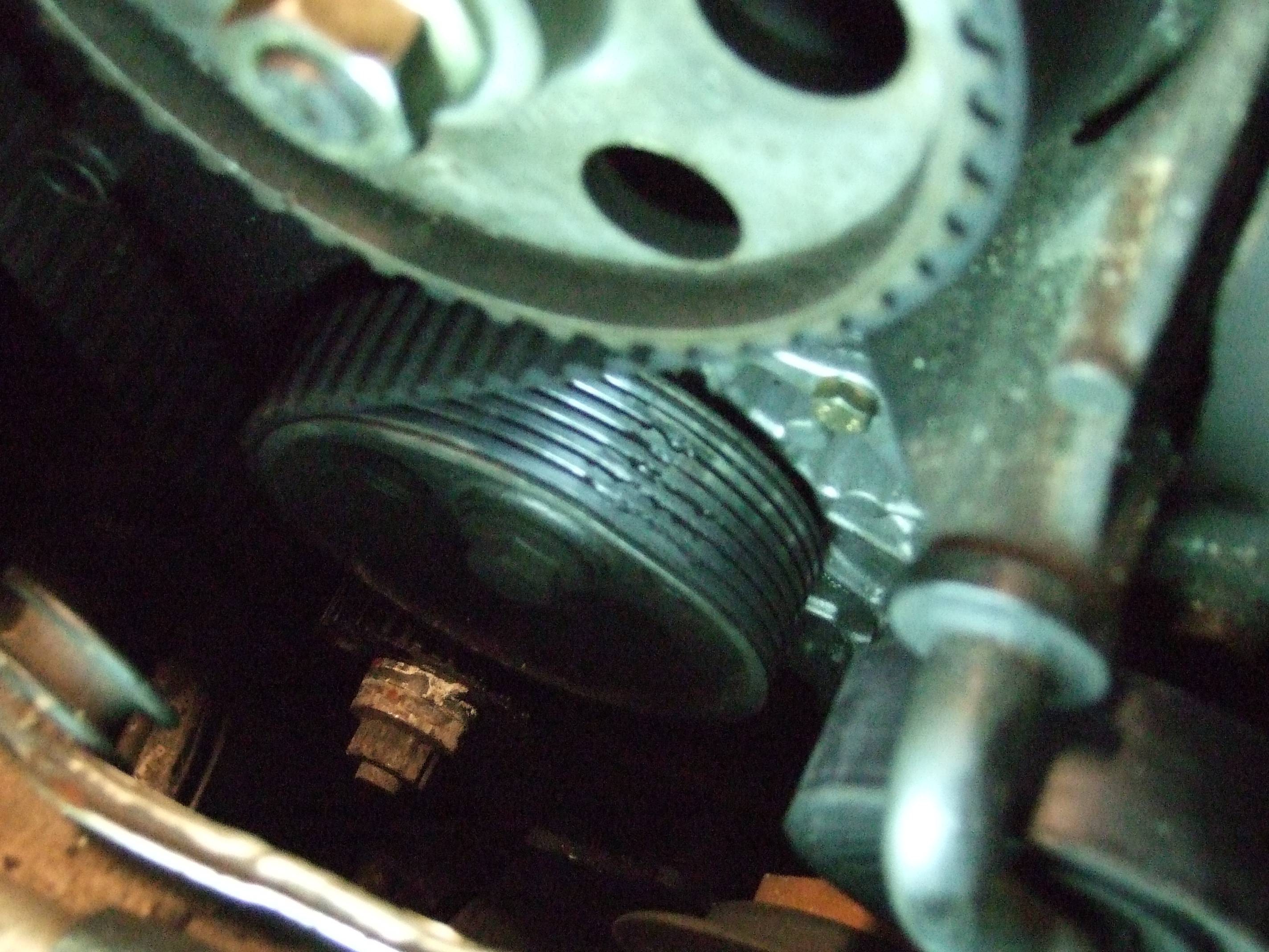

Noch was: Die Oberfläche des ZW- Rades sieht übelst mitgenommen aus; so, als habe sich da ein Fremdkörper unter die ZR- Abdeckung geschlichen.
Ich schicke davon mal ein Bild mit.
Das kann doch ein Gummi Riemen nicht sooo versauen, oder?

 Kann DAS ein rutschender ZR verursachen?
