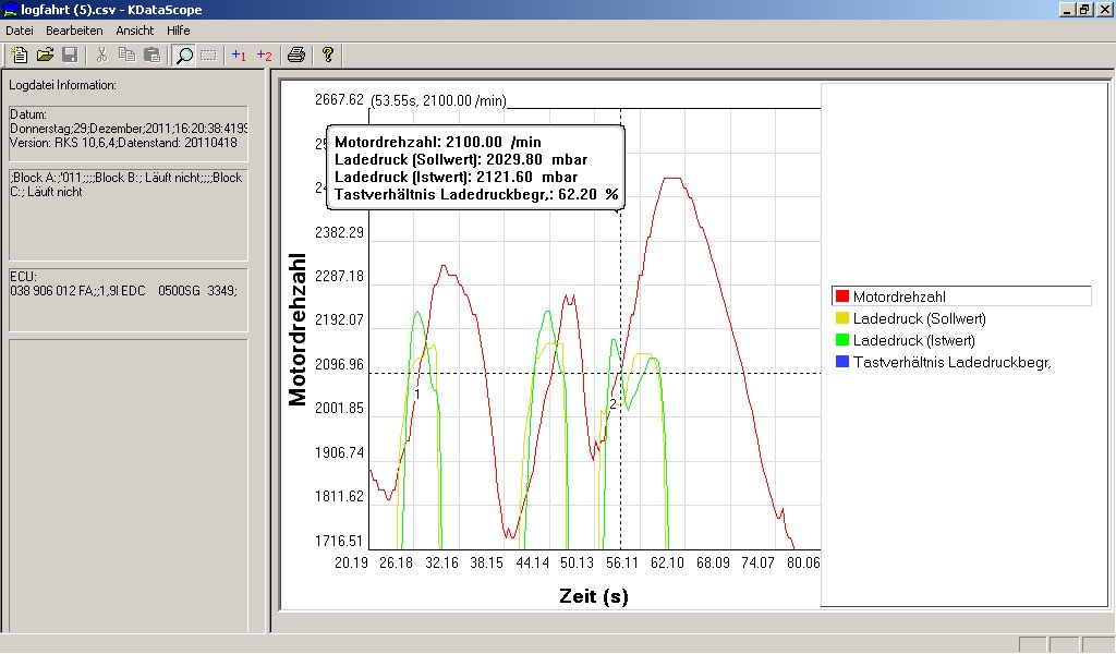

ich kann im Log nichts gravierendes Erkennen, warum bist Du nicht einfach gleichmässig im "Ruckelbereich" gefahren und hast dieses aufgezeichnet?
Weil so wie Du das Log gemacht hast, kann man nicht erkennen, ob die Werte sich ändern, weil Du vom Gas gegangen bist etc. oder es "geruckelt" hat.
Unter "Ruckeln" verstehe ist übrignes Lastschwankungen, mit weniger als 2s Periode. Das darüber würde ich als "Aussetzer" bezeichnen. Die von Dir angegeben 2-3Hz wären 2-3 Ruckler pro Sekunde. Hast Du das was Du meinst auch so geschrieben?
Das Log wurde übrigens von Excel vermurkst, alle KDataScope Benutzer können sich über die integrierte Updatefunktion von KDataScope eine Version Herunterladen, die solche vermurksten Dateien dennoch richtig anzeigt.
 KDataScope 1.10 Screenshot
 Dateigröße:  96,84 KB
 Angeschaut:  5173 mal

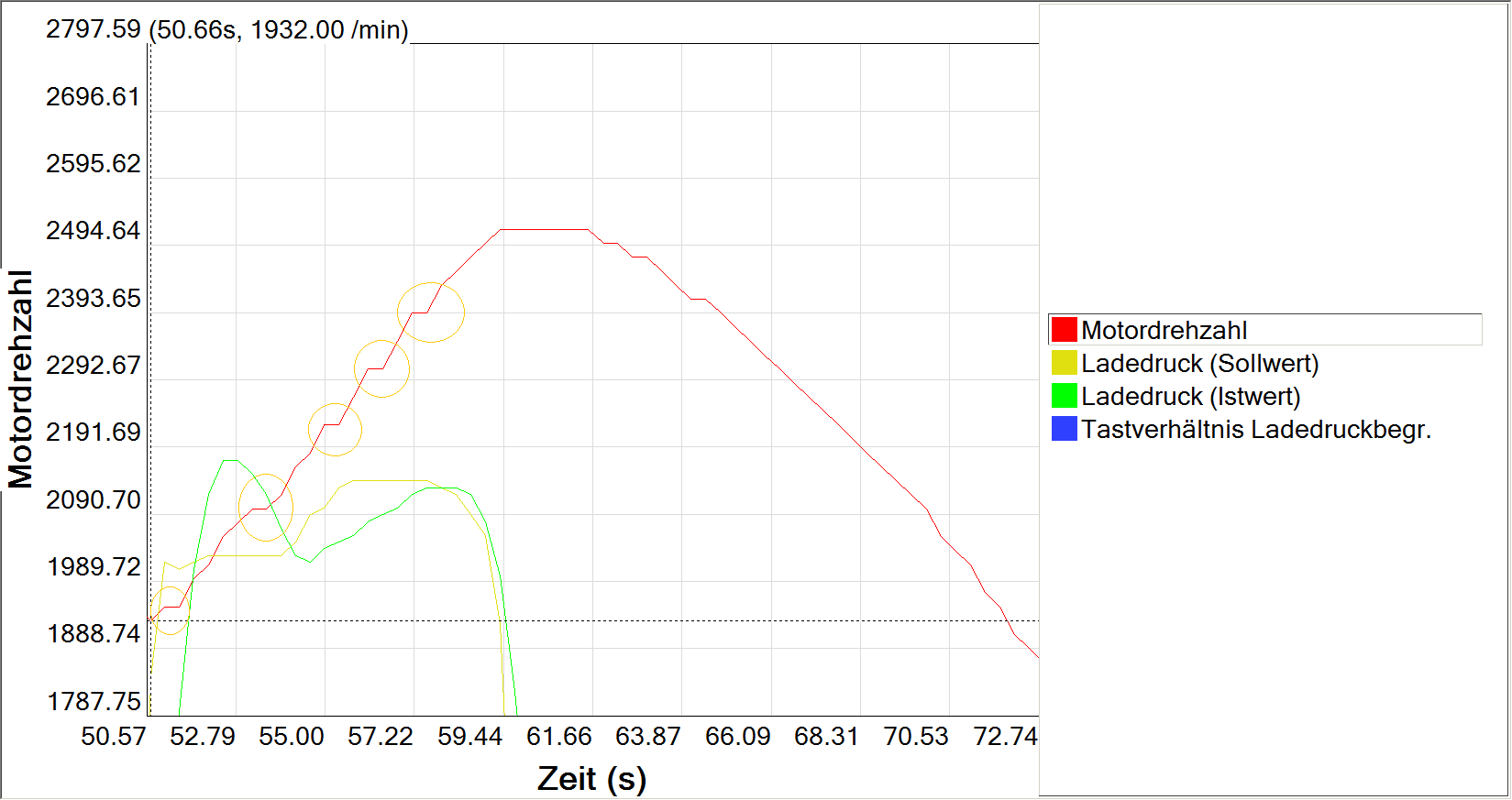

Ruckeln oder Aussetzer würde ich eher durch die Amplitude definieren.
Man kann es auch als Aussetzer bezeichnen und ja, es sind 2-3 je Sekunde.(unterschiedlich aber auch von der Amplitude her)
Ich kann leider nicht kontinuierlich im Ruckelbereich fahren, da es beim Geschwindigkeit halten nicht ruckelt, sonder beim Bechleunigen. -Wenn ich ganz zart beschleunige findet das Ruckeln nicht statt, bei Teillast am stärksten und bei Volllast eher wieder weniger.
Hab mir die Details nun auch auf KDataScope angesehen und auch nichts gefunden.
Was wir jetzt auf jeden Fall wissen (?) ist dass Ladedruckregelung ausfällt, sehe ich das richtig.
Die Tables im Graphen (Drehzahl) passen zwar nicht zur Frequenz würden aber vieleicht das Ruckeln andeuten, welches mangels Auflösung nicht dargestellt wird?
 G4 ALH leichtes Ruckeln zw 1700-2200U/min ab 3.Gang (GELÖST)
 Dateigröße:  87,7 KB
 Angeschaut:  4120 mal
Beiträge: 17973
Beitrag31-12-2011, 14:59    Titel: G4 ALH leichtes Ruckeln zw 1700-2200U/min ab 3.Gang (GELÖST) Antworten mit Zitat
Nein, Gelb = Sollwert, es die grüne Linie versucht die gelbe Linie zu treffen was auch mehr oder weniger gelingt. icon_wink.gif
Logge bitte mal nur Messwertblock 8 mit Ruckeln drin. 2-3Hz dürfte leider mit der Abtastrate der Diagnosewerte zusammenfallen und ist daher nicht eher weniger zu erkennen. Evtl. sieht man aber bei der Begrenzung über Luftmasse unschöne Dinge, die zu solchem Verhalten führen können.
PS: An den Antriebswellen ist alles ok? Knack-knack-knack...
Denkbar wäre auch Zahnausfall im Getriebe, solange das Differential nicht betroffen ist, wäre das dann gangabhängig.
Bei einigen Getrieben im A3 8L gab es mal lose Nieten am Differential, ob der Golf da auch betroffen war bin ich aber überfragt.
