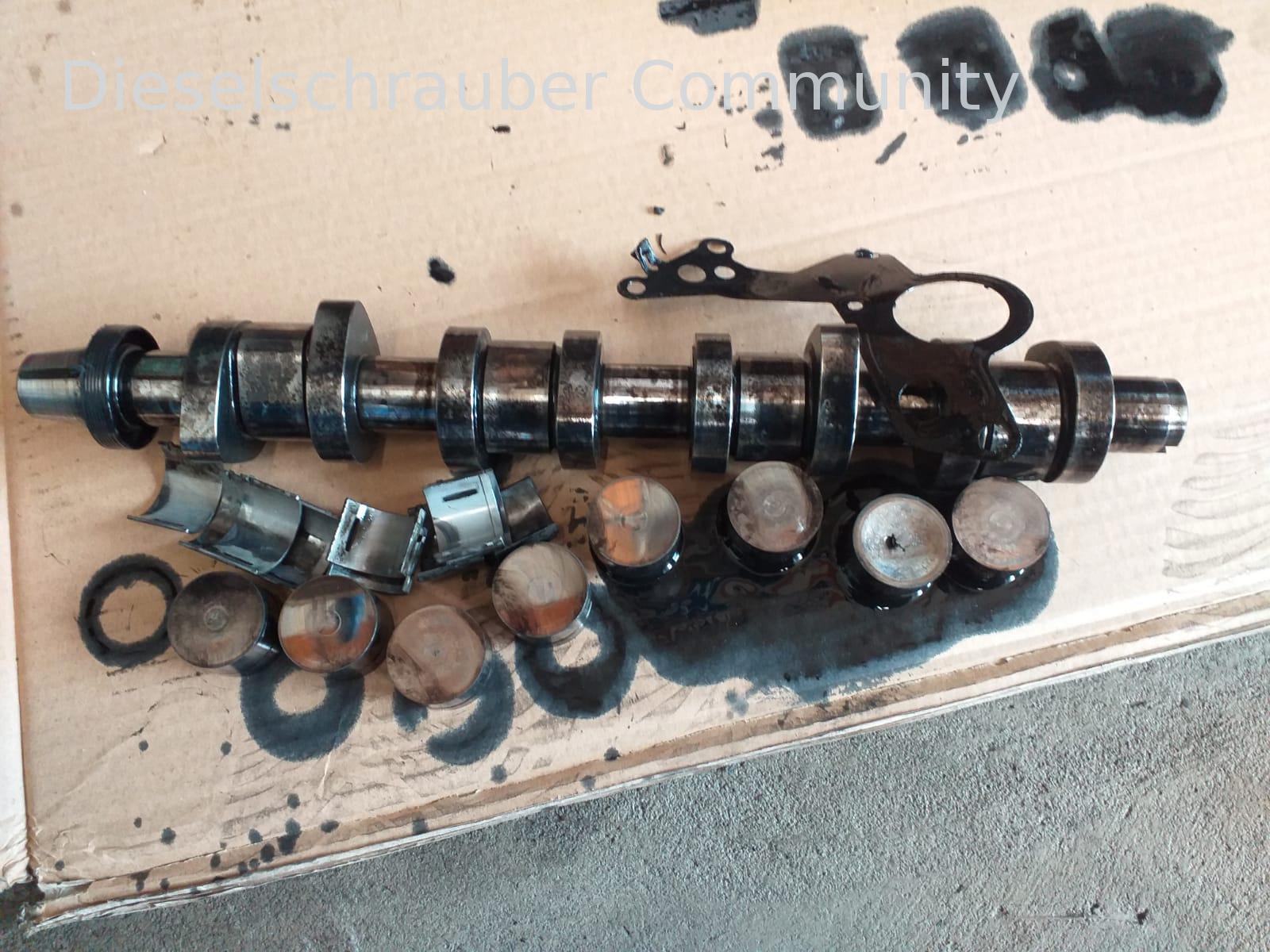

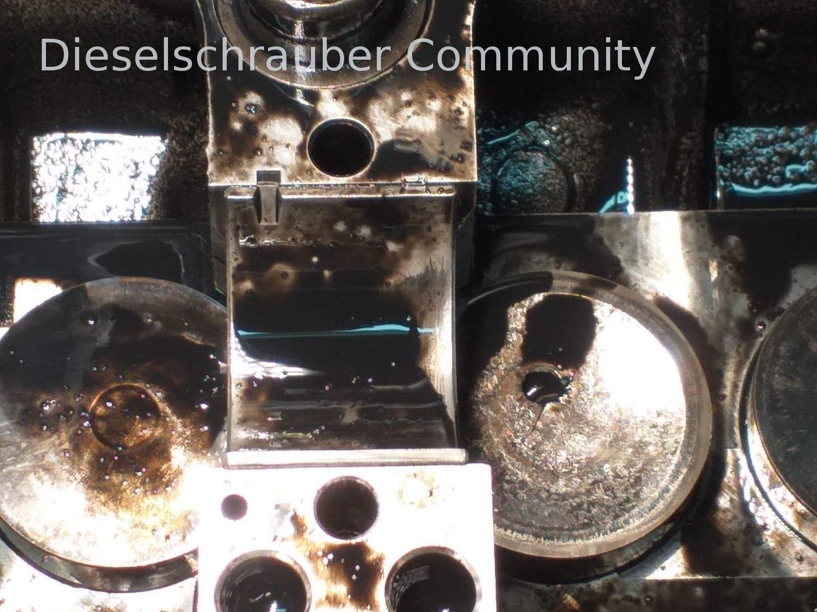

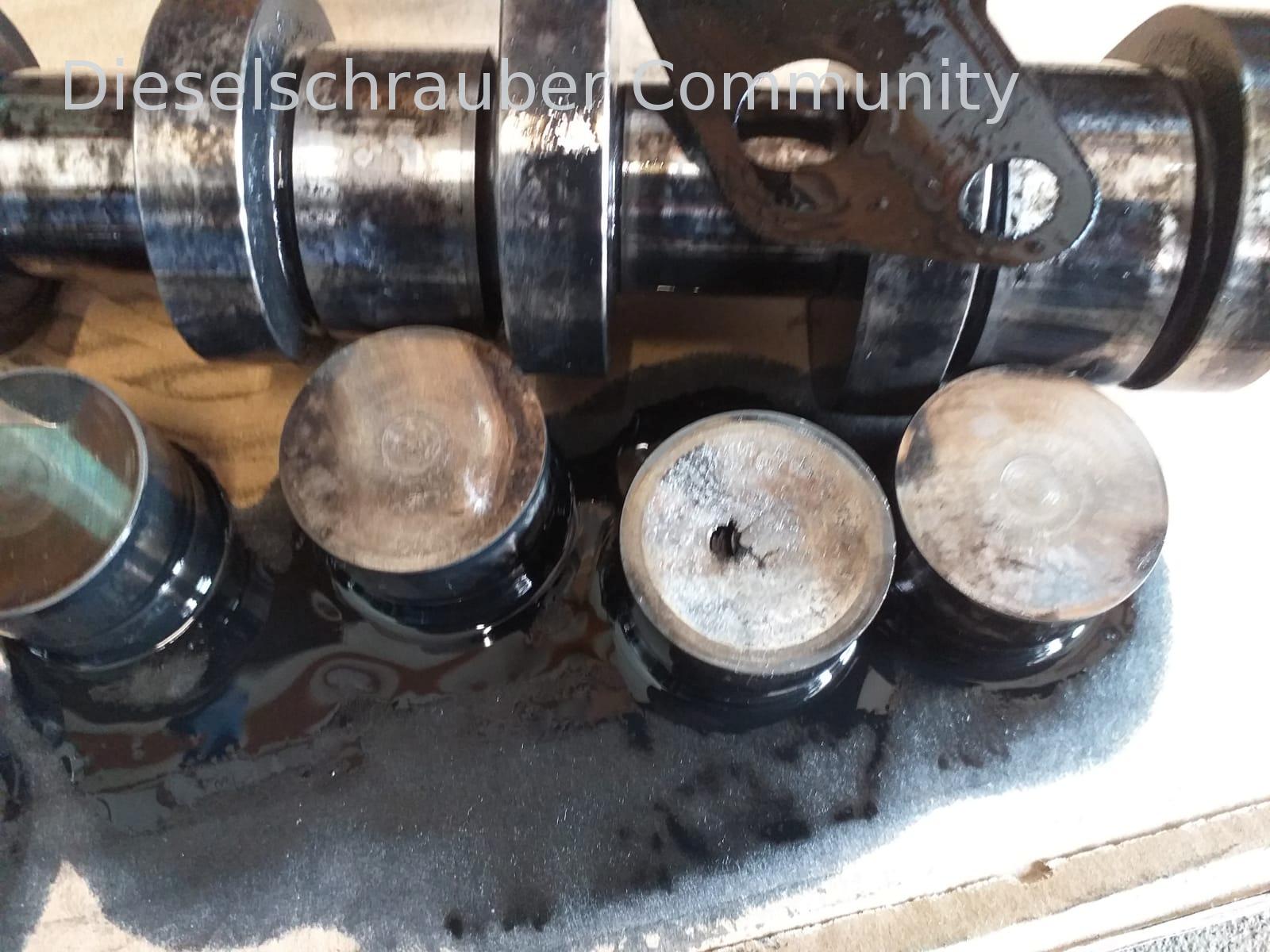

Beitrag19-08-2020, 7:02    Titel: VW Bora ARL - rußt und ruckelt enorm unter Last Antworten mit Zitat
Guten Morgen zusammen,
ich wollte mich nochmal zurück melden.
Das Problem ist mit dem Ruckeln und rußen ist behoben. Übeltäter waren die Hydrostößel. Zwei Stück waren bereits komplett durch, drei weitere waren kurz davor in der Mitte zu brechen. An der Nockenwelle selbst hat man interessanterweise so gut wie keine Spuren gesehen.
Wurde alles komplett erneuert (inklusive der Nockenwelle) und seitdem läuft er wieder einwandfrei.

Beitrag07-10-2020, 20:38    Titel: VW Bora ARL - rußt und ruckelt enorm unter Last Antworten mit Zitat
Guten Abend zusammen,
privaten Umständen geschuldet etwas spät, aber wie versprochen, hier einmal die Fotos. Ich bitte die Qualität zu entschuldigen, mein Mechaniker nutzt noch ein Smartphone der etwas älteren Generation.
Der Motor wurde 2x gespült und hat seit der Reparatur schon ca. 9000km erfolgreich zurückgelegt. icon_smile_thumb_up.gif
