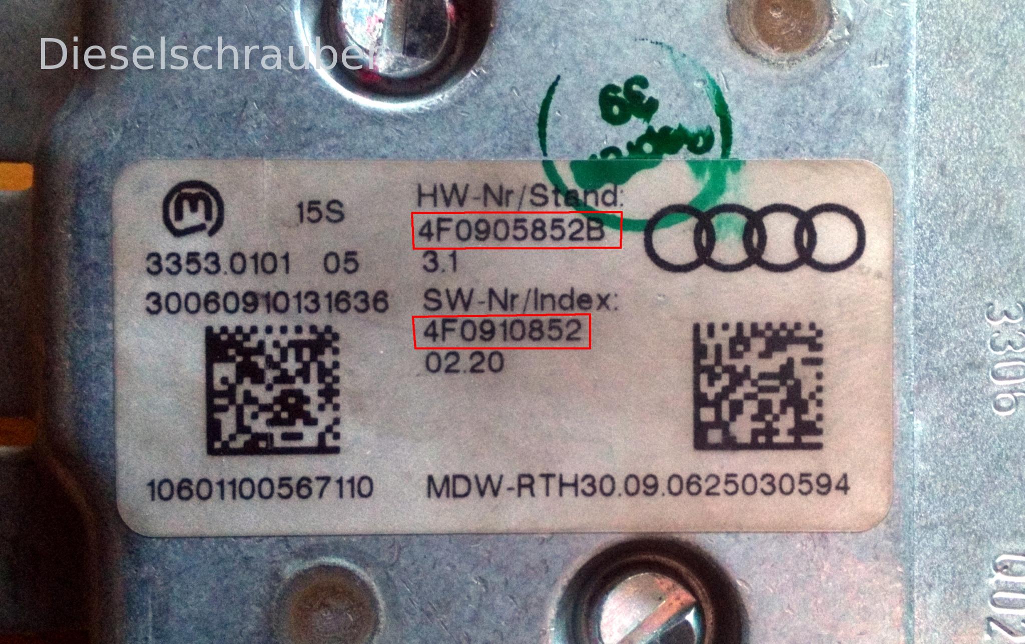

Wichtig: 100% sichergestellt bei Steuergeräteersatz ist die Funktion nur, wenn VAG-Teilenummer der Hardware und VAG-Teilenummer der Software dem vorher verbautem Teil entsprechen.
Eventuell unterschiedliche Anpassungen und Codierungen müssen z.B. mit VCDS angeglichen werden.
Vor Ausbau eines noch ansprechbaren Steuergeräts ist daher immer die Archivierung eines Autoscan sinnvoll!

4F0 905 852 B (VAG-Teilenummer Lenksäulensteuergerät Audi A6 4F)
 VAG Teilenummer
