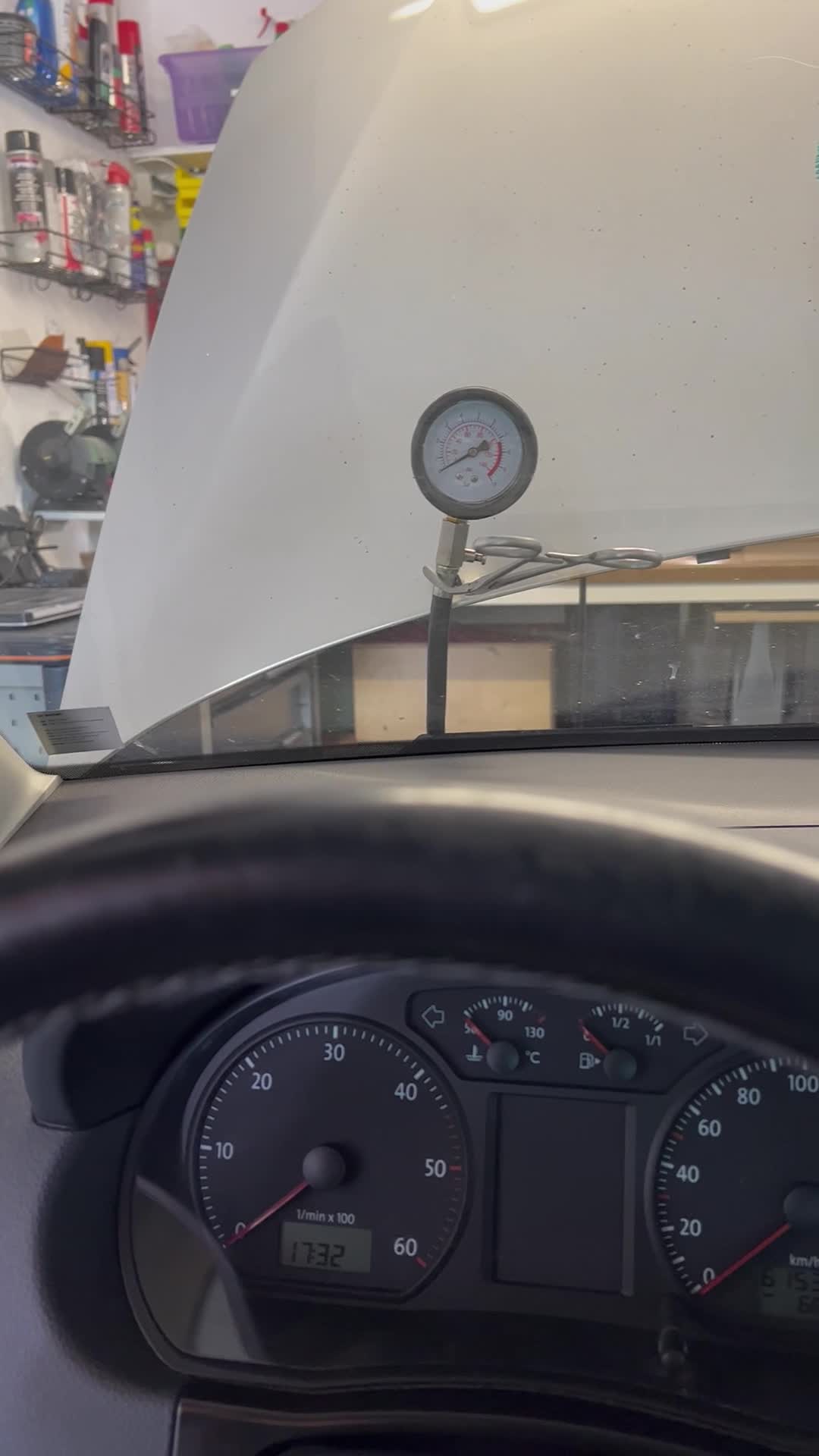

Beitrag08-07-2023, 16:42    Titel: Polo 9N3: Öldruckleuchte leuchtet sporadisch Antworten mit Zitat
Hallo Leute,
habe gerade mal den Öldruck geprüft, Fotos und Video anbei.
Sieht für mich in Ordnung aus, was meint ihr?
Was mir aufgefallen ist: Der Motorlauf klingt mir fast so, als wäre ein Hydrostößel mal wieder von der Nockenwelle durchgeschliffen worden. Aber das führt eher zu einer Fehlermeldung am Luftmassenmesser, weniger am Öldruck, oder?
Danke Euch!

Beitrag08-07-2023, 18:11    Titel: Polo 9N3: Öldruckleuchte leuchtet sporadisch Antworten mit Zitat
ich habe eigentlich keine Lust, Filmchen anzusehen. Du kannst doch ganz einfach die Werte für Temperatur, Drehzahl und Öldruck hier posten (Prüfwerte lt. RLF).
Heiß heute?

Beitrag08-07-2023, 19:56    Titel: Polo 9N3: Öldruckleuchte leuchtet sporadisch Antworten mit Zitat
Hi Herbert,
was bedeutet denn RLF?
Werte wie folgt:
Öltemperatur: ca. 65 Grad C.
Öldruck bei Leerlaufdrehzahl: ca. 2 Bar.
Öldruck bei ca. 2.500 RPM: ca. 4,5 bis 5 Bar.
