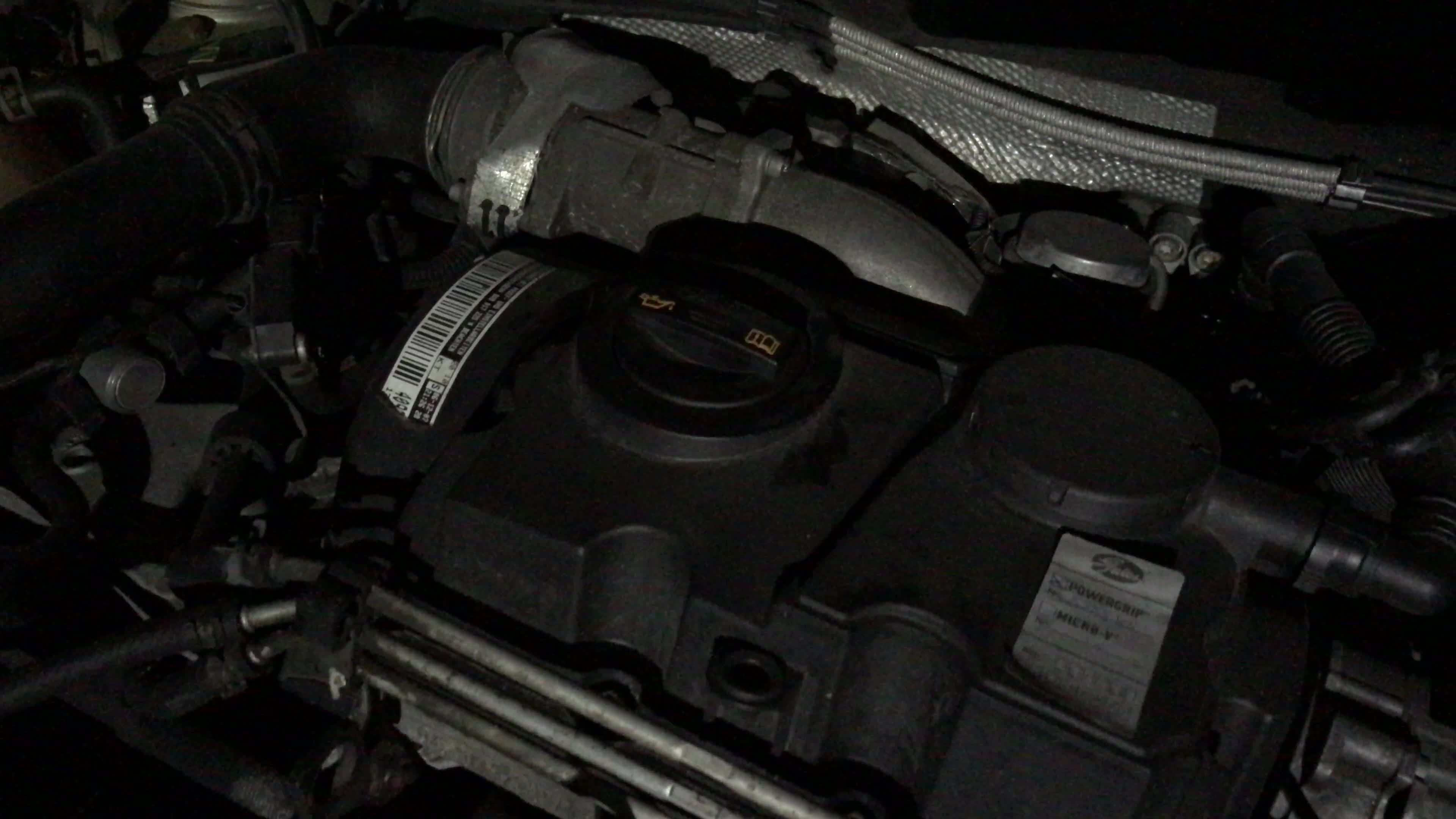

Hilfe: Motorschaden (Öldruckkontrollleuchte)? - IMG_0530.MOV
 Dateigröße:  39.37 MB

Nein, noch nicht. Wüsste auch gerade nicht, wie das geht. Was sagst Du zum Klackern? Danke für die gute Nachricht mit der Ölwanne!

Rattergeräusche aus dem Bereich des Zylinderkopfs kommen vermutlich von leeren Hydrostößeln. Der Motor scheint keine Ölversorgung zu haben, da solltest Du ihn nicht auch noch für sinnlose Tests laufen lassen.

Ich dachte, ich könnte relativ gefahrlos eine Testlauf machen, weil die Öldruckleuchte im Leerlauf nicht leuchtet.

Lt. VW-Anleitung (liegt mir vor) muss ich die Ausgleichswelle ausbauen. Dafür ist wiederum der Dichtflansch auszubauen. Dafür wiederum der Zahnriemen.
Ist das tatsächlich so? Wäre auch kein Drama, habe ich bei dem Polo schon mehrfach gemacht.
Und noch ne Frage zum benötigten Spezialwerkzeug: Sind alle in der VW-Anleitung genannten notwendig? Oder kann man das ein oder andere auch ersetzen? Arretierung für Zahnriemenwechsel liegt mir vor.
Was mich wundert: Dass die Kette nicht alles in der Umgebung zerstört hat.... Schwein gehabt? Oder muss ich da noch näher nachforschen? In der Ölwanne lag jedenfalls nur der abgebrochen Zahn und Kleinteile (vermutlich von Kette).
Und nun lasse ich noch Fotos sprechen:
 Dateigröße:  3.22 MB
 Angeschaut:  1134 mal
 Dateigröße:  2.71 MB
 Angeschaut:  1110 mal
 Dateigröße:  2.75 MB
 Angeschaut:  1141 mal
