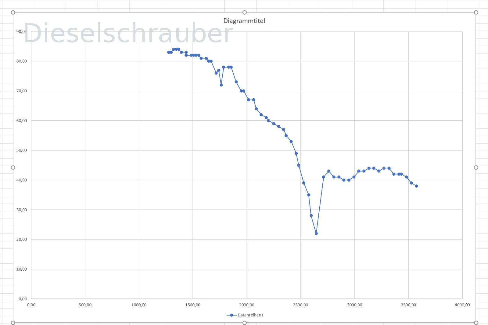

Beitrag08-06-2024, 16:13    Titel: Zitieren
Hallo zusammen,
ich hatte nun endlich mal wieder Zeit und konnte die Tipps umsetzen.
Ich habe den Turbolader nochmal zurückgewechselt. Dabei ist mir aufgefallen, dass das Rohr zwischen Laderstutzen und AGR Ventil gebrochen war! Keine Ahnung, wie ich das letztes mal übersehen konnte. Hatte es explizit auch angeschaut. However - nun ist es wieder dicht.
Habe auch die Verbindungsstange wie vorgeschlagen um genau eine Umdrehung "gekürzt". Nach dem Zusammenbau hat sich das Auto nun schon "fahrbar" gezeigt. Auf jeden Fall deutlich besser. Nun weiß ich natürlich nicht, obs primär an der beseitigten Undichtigkeit lag - oder an der Verstellung der Koppelstange.
Hatte leider keinen Tester parat um das Ergebnis zu loggen. Jedoch hat man ab 2000U/min einen deutlichen fühlbaren Drehmomentanstieg gehabt.
Ich habe dann testhalber die Koppelstange nochmal testweise um eine weitere Umdrehung gekürzt es hat sich aber nichts spürbar verändert. Anbei der Log von der Version mit einer um 2 Umdrehungen gekürzten Stange. Da sieht man jetzt einen deutlichen Überschwinger.
Ich würde jetzt die Stange wieder um eine Umdrehung zurückdrehen und nochmal testen.
Was man jetzt jedoch am Log sieht (und auch in der Realität spürt ist, dass unter 2000U/min nicht viel geht....
Aber wie gesagt, rein sublektiv ist jetzt das Fahrzeug um Welten kräftiger und spritziger.
Anbei ein Screenshot vom Log.
Der Ladedruck sollte ja unter 2000 deutlich höher sein? Korrekt? Wo könnte ich noch ansetzen?
Wenn man den N75 ansieht, der ist ja unter 2000U/min bei rund 80%. Öffnet der nicht bis 100%? Dann wäre ja nach meinem Verständnis die AGR Anstellung etwas aggressiver!? oder?
Gruß Al

Beiträge: 18096
Turbinchen gefällt das.
Beitrag08-06-2024, 17:05    Titel: Zitieren
danke für die Rückmeldung. Aber gleich 2 nicht gute Sachen auf einmal.
Wurde nie angefragt. Wenn man einen neuen drin hat, ja dann lässt man ihn halt drin.
Ich sagte *eine* Umdrehung, das *eine* habe ich deshalb so betont, weil bei zu hohem Überschwinger die Turbinenwelle vom Lader brechen kann. Puff, kaputt, Motortotalschaden.
Wenigstens hast Du mal geschaut, wie es mit dem Überschwinger aussieht, der ist nun wie erwartet zu hoch und ausserdem, ich vermute der alte (verkokte) Lader ist wieder verbaut, scheint die VTG zu klemmen. von 2500mbar Ladedruck geht es fast schlagartig auf 2000mbar runter. Der Sollladedruck bei 2000rpm wird immer noch nicht erreicht.
Ja, keine Ahnung, normal muss man das auch nicht sehen, weil man es bereits beim Gasgeben laut Rauschen hört.
LG, Rainer
