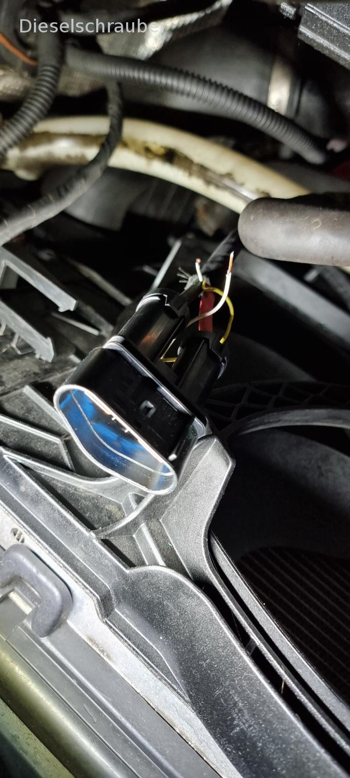

Beitrag01-07-2024, 12:45    Titel: Fehler gefunden :-) Zitieren
Danke für den Hinweis!!! Ich hab' mir alle Kabel im Detail noch mal angeschaut und tatsächlich: eine kleine Steuerleitung war durch. Es funktioniert jetzt wieder icon_smile.gif
