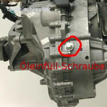

Getriebeölwechsel beim T6 Schaltgetriebe: Schritt-für-Schritt-Anleitung
Der regelmäßige Wechsel des Getriebeöls ist essenziell, um die Langlebigkeit und Funktionalität eines Schaltgetriebes im VW T6 zu gewährleisten. Frisches Öl reduziert Verschleiß, optimiert die Schaltperformance und hilft, Schäden frühzeitig zu erkennen. Nachfolgend wird der fachgerechte Ablauf des Ölwechsels beschrieben. Vorbereitung: Getriebeöl erwärmen Das Fahrzeug vor dem Wechsel mindestens 15 Minuten warmfahren, um das Öl auf Betriebstemperatur zu bringen. Dies verbessert die Fließfähigkeit und ermöglicht ein vollständiges Ablassen. Eventueller Schmutz verteilt sich zudem besser im Öl. Anschließend das Auto eben und sicher auf einer Hebebühne oder Grube parken. Ablassen des alten Getriebeöls Die Ablassschraube befindet sich an der Unterseite des Getriebes. Vor dem Ablassen empfiehlt sich eine Überprüfung der Zugänglichkeit der Einfüllöffnung. - Ablassschraube vorsichtig lösen und das Öl vollständig in einen Auffangbehälter ablaufen lassen. - Abgelassenes Öl auf Metallspäne oder übermäßigen Abrieb prüfen – Hinweise auf innere Schäden möglich. - Ablassschraube und Einfüllöffnung reinigen und nach dem Ablaufen mit dem vorgeschriebenen Drehmoment die Ablassschraube wieder fest anziehen. Einfüllen des neuen Getriebeöls Die Einfüllöffnung variiert je nach Getriebetyp. Beim Modell mit Kennbuchstabe SAY befindet sie sich oben an der Rückseite des Getriebes oben. Alternativ kann das Öl über den demontierten Rückwärtsgangschalter eingefüllt werden. - Ölspezifikation: Ausschließlich Öle verwenden, die der Herstellerempfehlung VW G 052 171 entsprechen (z. B. CASTROL Transmax Manual V SAE 75W-80, API GL-4+). - Menge: 2,7 Liter einfüllen, um Über- oder Unterfüllung zu vermeiden. Praxistipps für den Erfolg - Bei schlecht zugänglicher Einfüllöffnung eine handelsübliche Ölpumpe verwenden. Beim SAY geht es ohne weitere Hilfsmittel. - Wechselintervalle dokumentieren: Alle 150.000 km oder bei extremen Belastungen (z. . Anhängerbetrieb) häufiger wechseln. Zusammenfassung der Vorteile Ein rechtzeitiger Ölwechsel steigert den Schaltkomfort, reduziert Reibung und beugt Getriebeschäden vor. Die Verwendung des korrekten Öls vermeidet Materialunverträglichkeiten, wie sie bei minderwertigen Produkten auftreten können. Durch diese Maßnahme wird nachhaltig in die Leistungsfähigkeit des T6 investiert – für präzises Schalten und maximale Zuverlässigkeit. Diskussion zum Thema: https://community.dieselschrauber.org/viewtopic.php?t=31287
