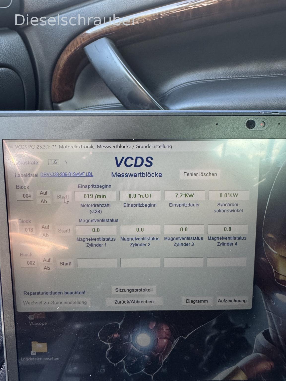

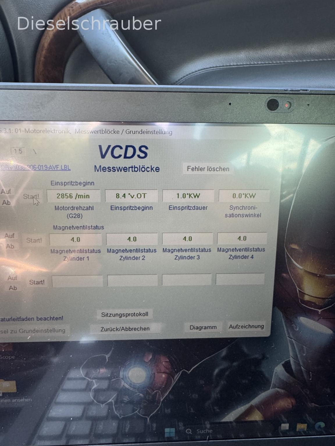

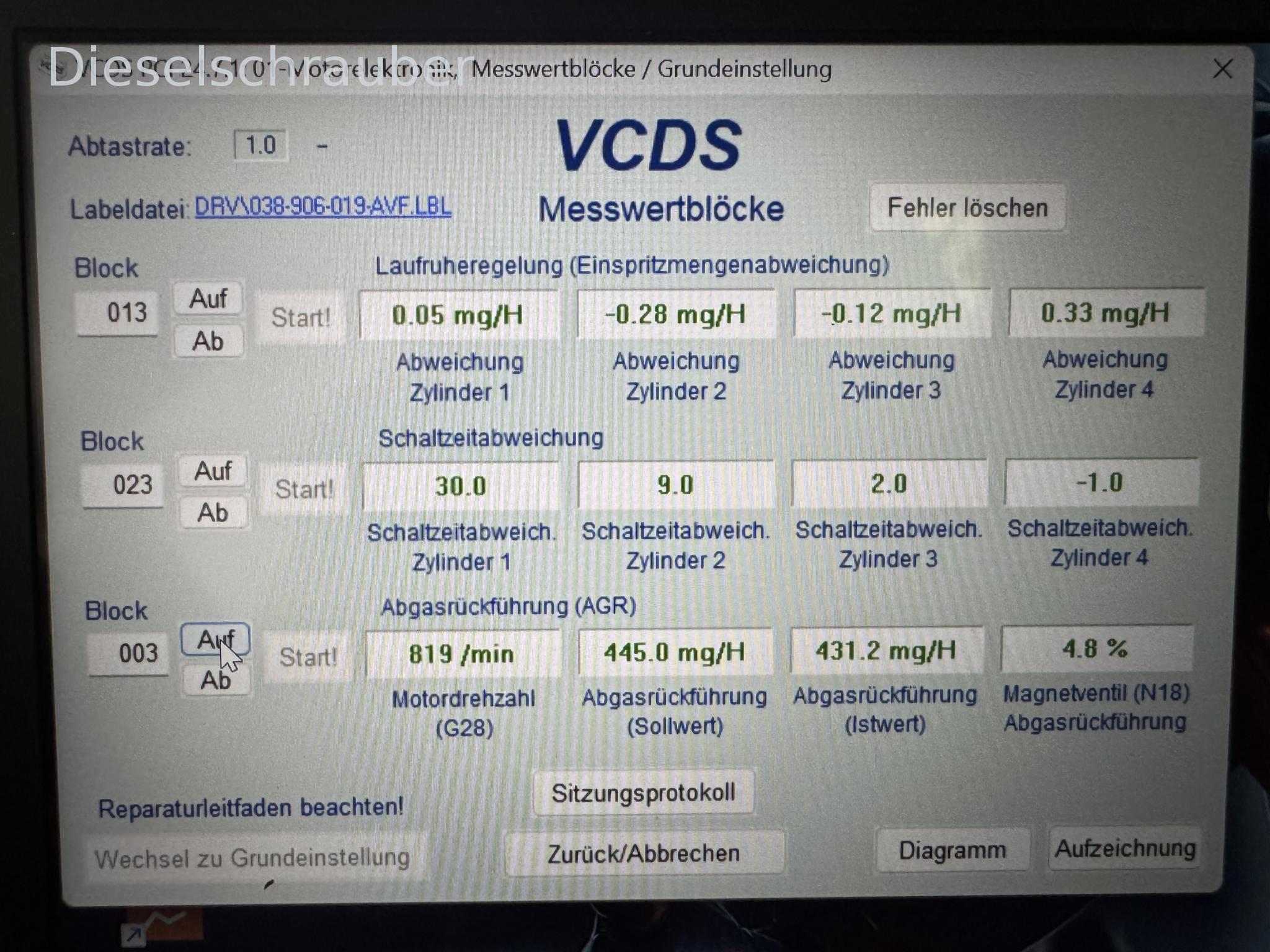

Ich habe mit meinem Dicken seit kurzem folgendes Problem: Vor einigen Wochen hatte ich sporadisch (manchmal 2x während einer Fahrt zur Arbeit, ca. ~40km eine Strecke, ein kurzes hartes Rucken). Der Leerlauf war normal, Leistung voll vorhanden, keine Rußbildung beim durchbeschleunigen, kein erhöhter Verbrauch. Wir hatten darauf hin den Dieselfilter samt Dichtung für das Ventil auf dem Filter getauscht (Hersteller UFI). Dann war einige Tage Ruhe und dachte wir hätten den Fehler gefunden.
Nun ist es so das er fast regelmäßig, aber eben auch nicht dauerhaft, zucken im Leerlauf hat, die Motordrehzahl sackt dann auch kurz um ca. 100u/min ab. Einmal ging er morgens sogar aus und ließ sich aber problemfrei starten. Gestern ging er dann auch aus als ich ausgekuppelt hatte um an eine Ampel heran zu rollen. Lies such aber wieder sofort starten und ich konnte ganz normal weiter fahren. Leistung ist wie gehabt voll da, er zieht auch einwandfrei durch beim Beschleunigen.
Inzwischen zuckt er regelmäßig im Leerlauf, beim Gas geben ist das Problem weg. Ich vermute ein Kraftstoffzufuhrproblem, speziell die Tandempumpe.
Gestern haben wir den PD Kabelbaum erneuert (original VW) und das Ventil am Dieselfilter erneuert, keine Besserung.
Der Kollege aus dem anderen Forum äußerte an Hand des Videos den ziemlich eindeutigen Verdacht der Tandempumpe. Ich habe diese bereits vor einigen Monaten von Pierburg besorgt und wir werden sie heute Abend tauschen und hoffen auf Lösung des Problems.
Falls auch das nicht das Problem sollte, wüsstet ihr was bei diesen Symptomen noch die Ursache sein könnte?
Ich danke euch vorab für Gedanken und Hilfe!
LG Daniel
 MWB 4 und 18 wieder abgetourt
 Dateigröße:  311,49 KB
 Angeschaut:  49 mal
 MWB 4 und 18 bei knapp 3.000 u/min
 Dateigröße:  2,43 MB
 Angeschaut:  55 mal
 MWB 4 und 18 im Leerlauf
 Dateigröße:  2,59 MB
 Angeschaut:  50 mal
 MWB 3, 13 und 23 bevor das Problem dauerhaft bestand.
 Dateigröße:  2,8 MB
 Angeschaut:  53 mal

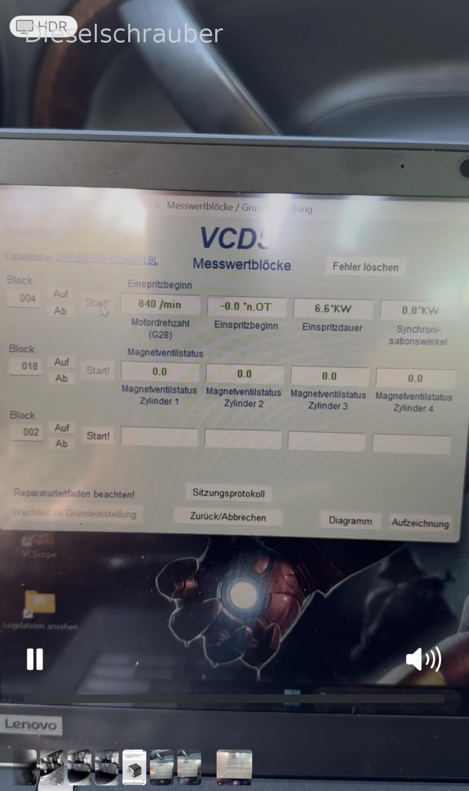

Ich lade die Datei nochmal im CVS Format hoch, und das Video ist .MOV Format (soll ja erlaubten Dateiformaten auch gehen). Auf dem Rechner hat es eine super Qualität.. Ich weiß nicht was beim letzten Upload schief gelaufen ist, das er es so runterskaliert hat.
Das Video wird jetzt in der Vorschau nicht abgespielt, ich hoffe es funktioniert dann im Posting.
Man hört am Anfang, kurz danach und am Ende die Aussetzer.
Während ich die Log Datei erstellt hatte, waren auch Aussetzer zu merken, in den Live Daten konnte ich keinen Abfall der Spannung beobachten. Evtl. hat die Abtastrate sie in diesem Moment nicht erfassen können?
LG Daniel

ich habe in den ersten beiden Logs Stellen gefunden, wo die Differenz der Zeitstempel vom üblichen Wert ~0.65s grössere Abweichungen hatte.
Die "Aussetzer" sind leider sehr kurz. Meiner Meinung nach bleiben als wahrscheinlichste Ursachen die Verkabelung der PD-Elemente oder die Störungen der Stromversorgung der ECU.
Den Versorgungsspannungswert per Diagnose ist IMHO nicht sinnvoll zu loggen, denn wenn die ECU resettet, ist der Wert ja weder abrufbar noch aktuell.
Mein Tipp wäre daher nur einen Messwert mit möglichst hoher Abtastrate aufzuzeichnen und bei einem Aussetzer, die "MARKER" Taste in VCDS zu drücken. Die Stelle wird dabei im Log markiert.
an der Packstation fing er wieder an zu stottern im Stand, an der nächsten Ampel ging er dann auch wieder aus.
Ausgehen geht mit einer wackligen Leitung an einem PD-Element ja gar nicht. Also Strom der ECU weg oder massive Störungen auf dem Bordnetz (hatte mal an einem A3 8L einen gammeligen Sicherungskasten, der tatsächlich sporadisch den Motor abstellte).
Der Klassiker ist beim beschriebenen Verhalten das Relais für die Stromversorgung zur ECU. Das kostet nicht die Welt und würde ich neu machen, dabei Sicherungskasten/Steckverbinder auf Gammel kontrollieren. Auch abgewetzte Kabelbäume zur ECU, die die Kabelisolierung an Blechkanten abscheuern sind ein Punkt, der zu prüfen ist.
LG, Rainer
