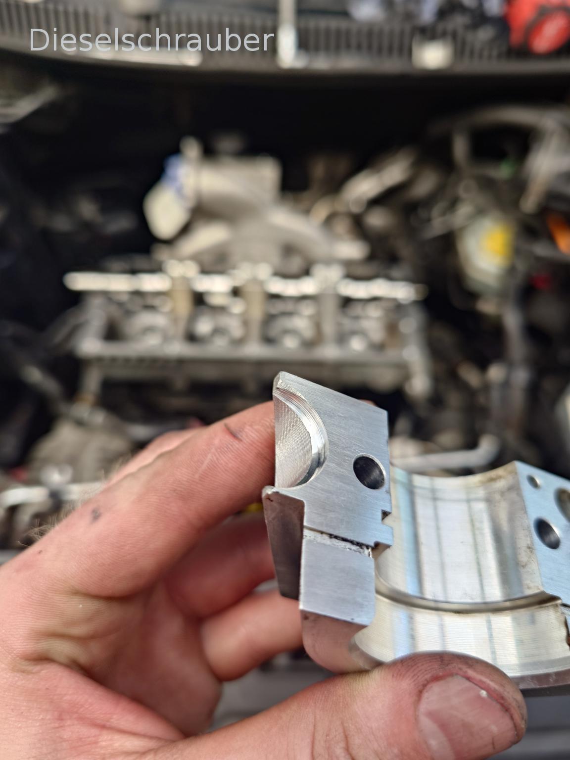

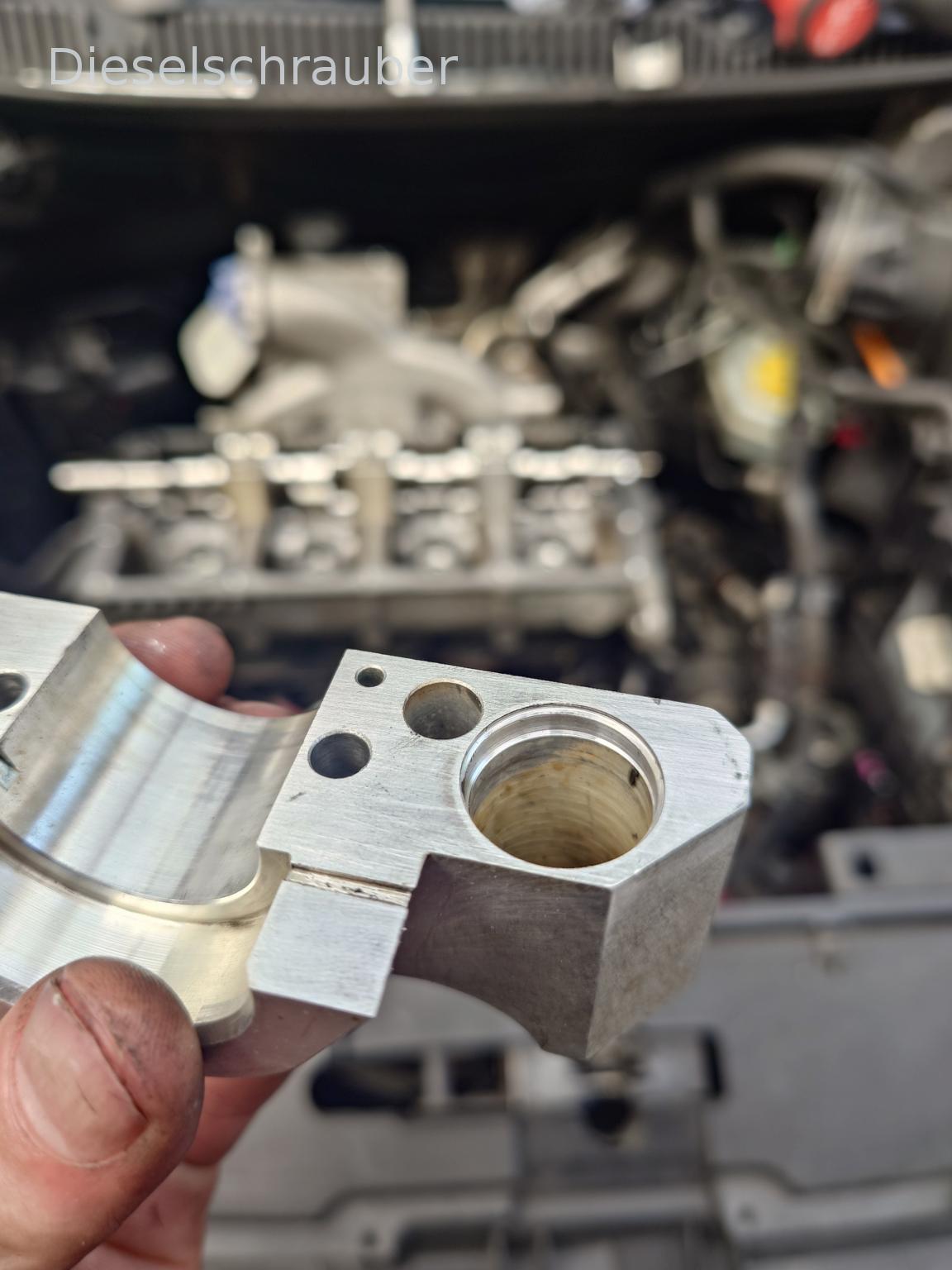

Bei den ARP Stehbolzen waren Unterlegscheiben dabei, die sehr viel kleiner als die Originalkombo mit Schrauben ausfielen. Wir hatten uns dazu entschieden, die originalen Unterlegescheiben mit den Stehbolzen zu verwenden, um die Flächenpressung auf den Kopf zu verringern. Die Muttern der Stehbolzen passten nicht unter die originalen Bohrungen der Lagerböcke. Da sich ARP wohl was bei den dünnen Scheiben gedacht hat, mussten die Lagerböcke der Nockenwelle von unten auf der Fräse angefast werden, um dann die originalen U-Scheiben zu verwenden zu können.

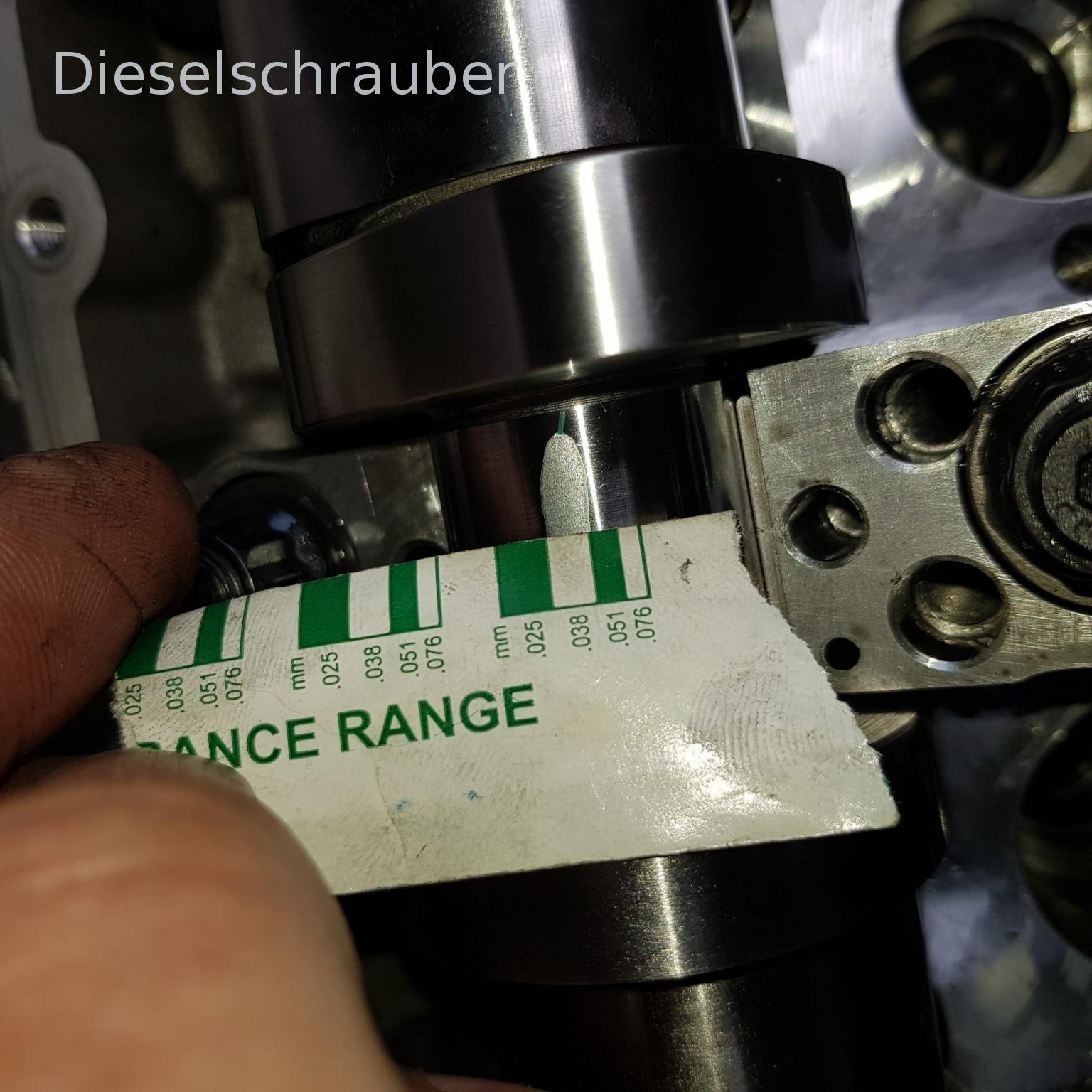

Wir hatten Sie sicherheitshalber nochmal mit Plastikgage gemessen. Das Lagerspiel war zwischen 0.025mm und 0.038mm. Im Verhältnis zum Zapfendurchmesser und Beispielsweise Pleuel- oder Hauptlager (Pi mal Daumen… Sagen wir... ca. 0.080mm) erschien uns das passend.

Die Bilder wurden leider nicht hochgeladen. Ich hab wohl daneben geklickt. Ich probiere es nochmal
 Lagerspiel NW
 Dateigröße:  318,59 KB
 Angeschaut:  6 mal

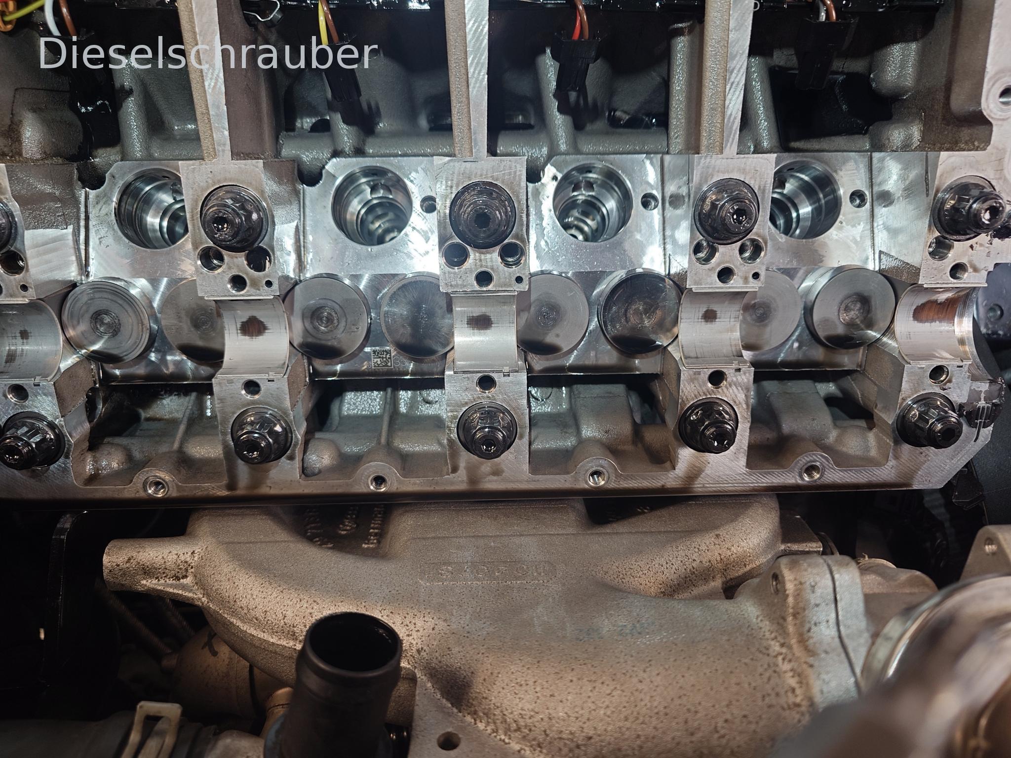

 Lagerschalen und Hydros ausgebaut
 Dateigröße:  3,13 MB
 Angeschaut:  6 mal

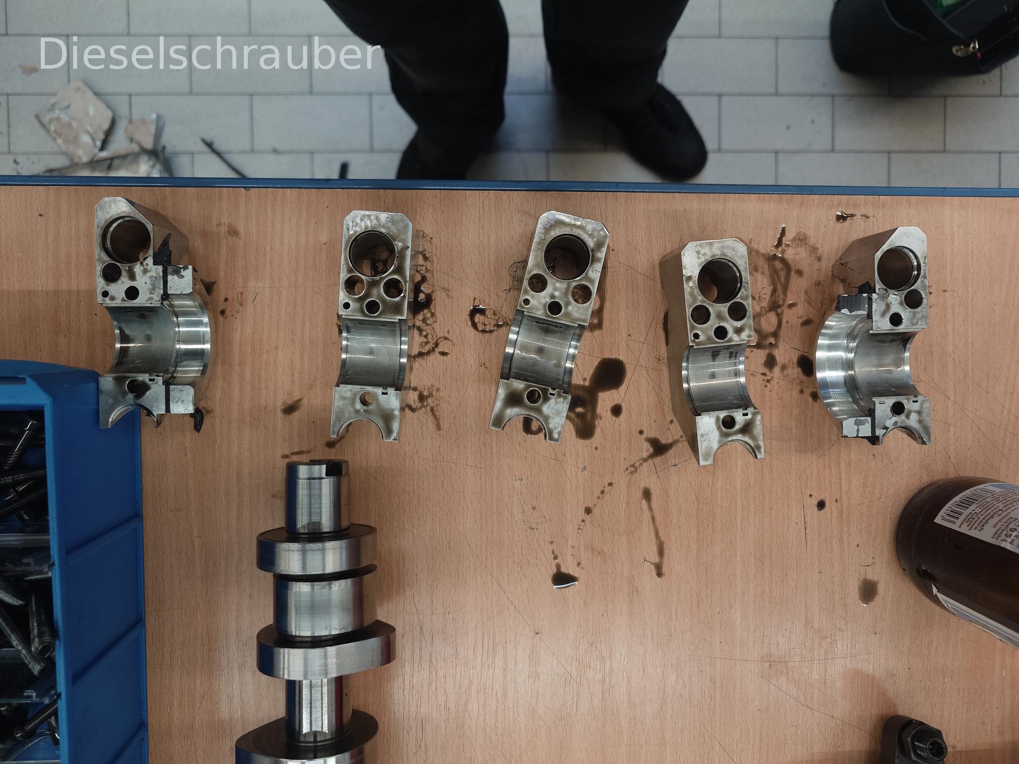

 Lagerschalen obere Hälfte
 Dateigröße:  3,27 MB
 Angeschaut:  6 mal
 Lagerbock angefast1
 Dateigröße:  2 MB
 Angeschaut:  6 mal
 Lagerbock angefast 2
 Dateigröße:  2,05 MB
 Angeschaut:  11 mal

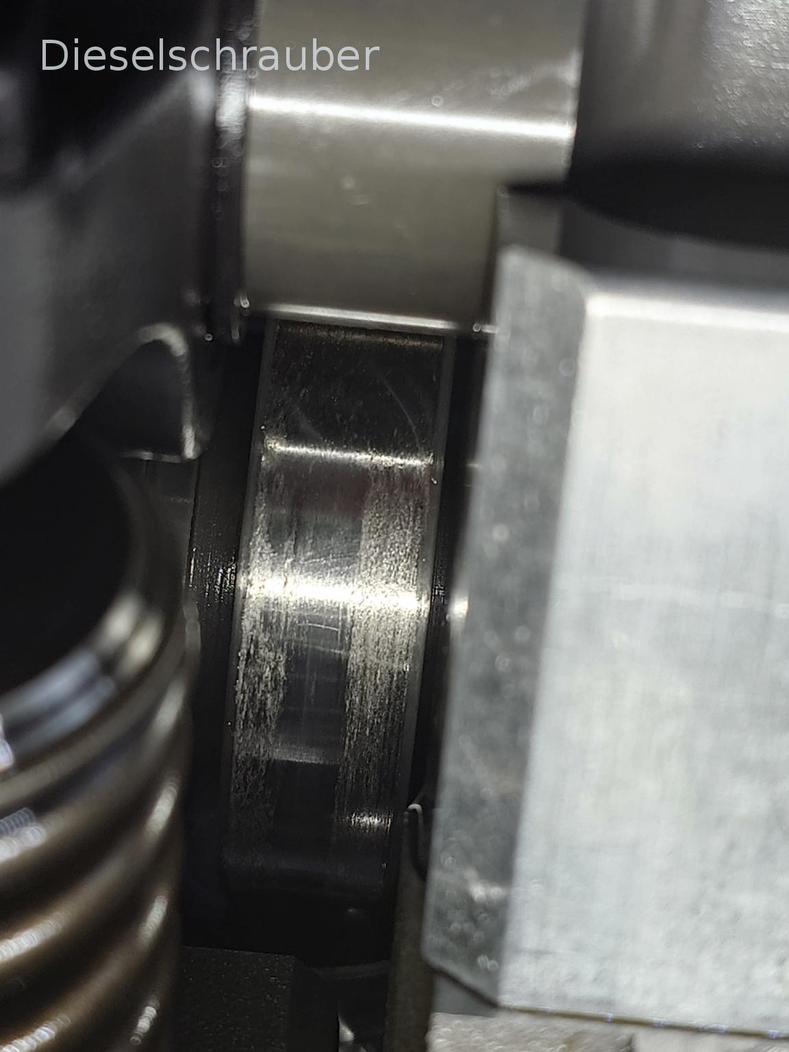

 Fressspuren Ansicht von PD Element

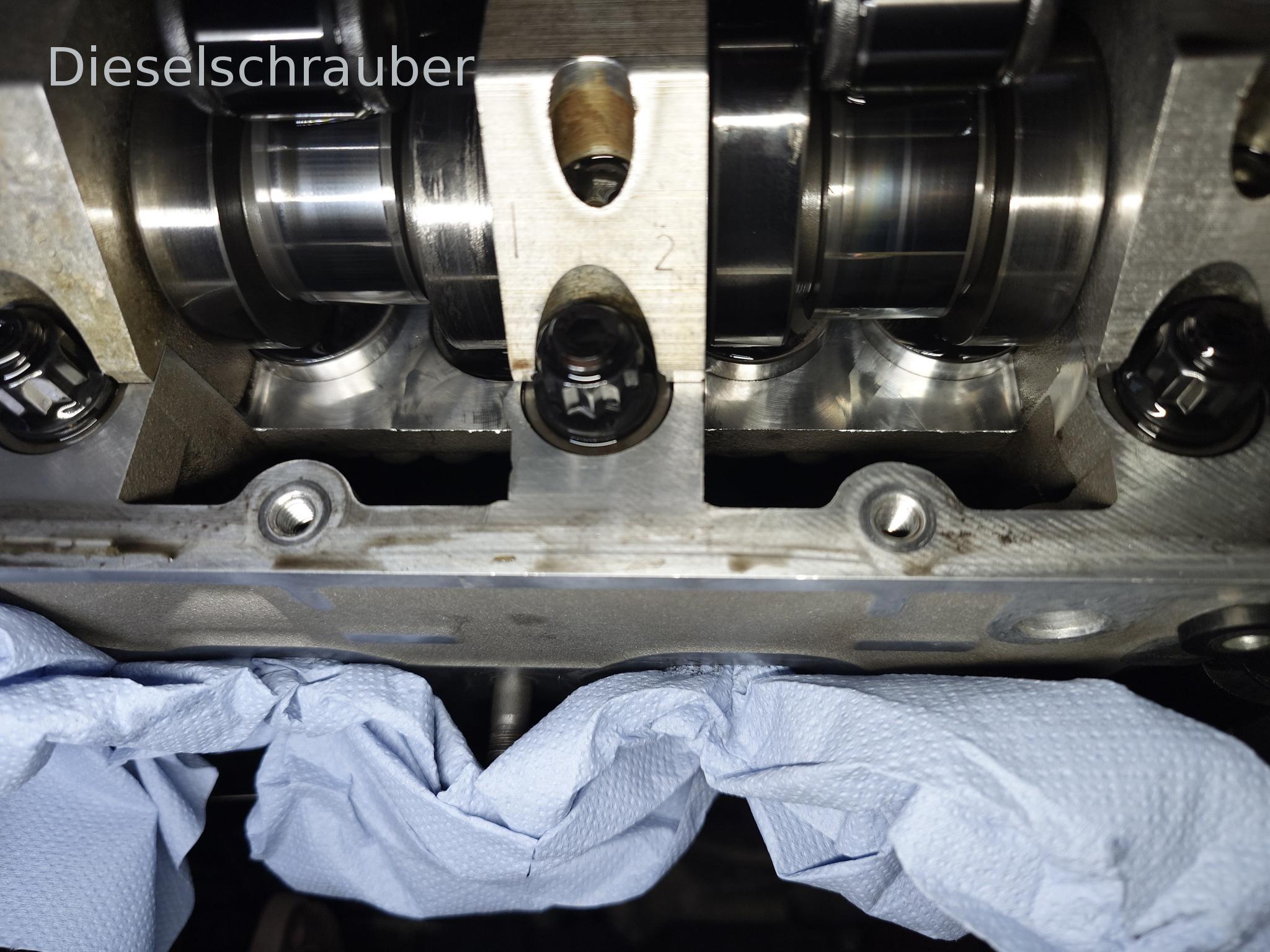

 Fressspuren Rückseite des Motors
 Dateigröße:  2,7 MB
 Angeschaut:  6 mal

neben den Freßspuren an den NW Lagerflächen fällt mir auf-
- die Tassenstößel sehen aus wie einige hundert tKm gelaufen, die sind komplett Schrott;
- die Ölzufuhr in die Lagerschalen, geht die über die Fuge am Rand ? Es scheint da verschiedene Ausführungen zu geben. Mach mal ein Bild des NW-Stuhls ohne Lagerschale.

Wenn die Tassenstößel eine eingelaufene und krumme Oberfläche haben, wirkt sich das natürlich negativ auf die Oberfläche den Nocken aus, die liegt dann ja nur punktuell auf (vor allem an den Rändern) und da scheinen ja auch die Fressspuren zu sein.
