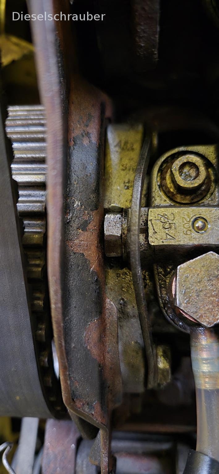

Theoretisch ist der förderbeginn aber jetzt ziemlich früh. Er stand vorher auf 0.9mm und ich hab die pumpe um ca 2 mm zum motor verdreht. Im Anhang mal noch ein video vom lauf, dem Toten weg am gashebel und den Luftblasen im Vorlauf.

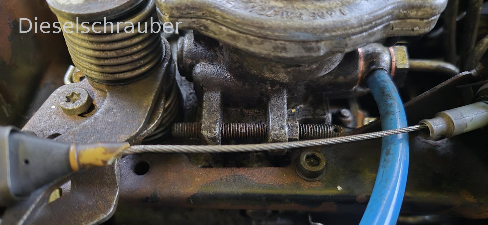

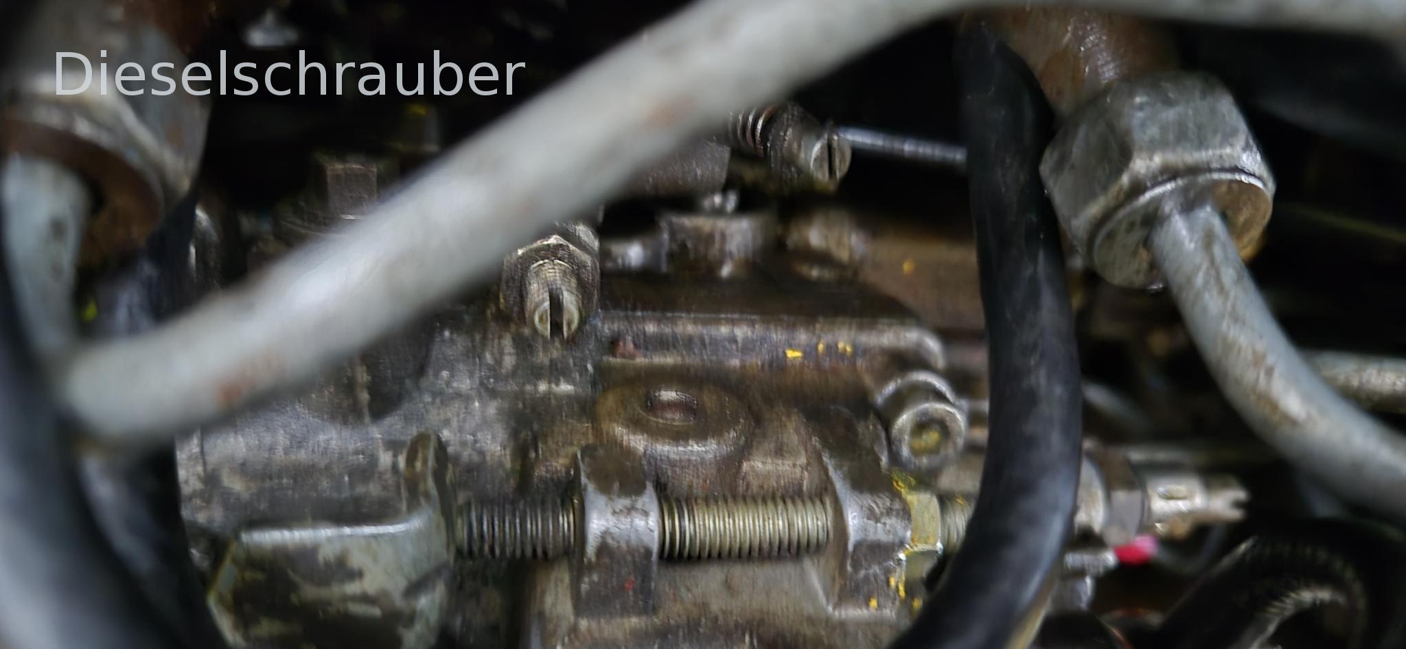

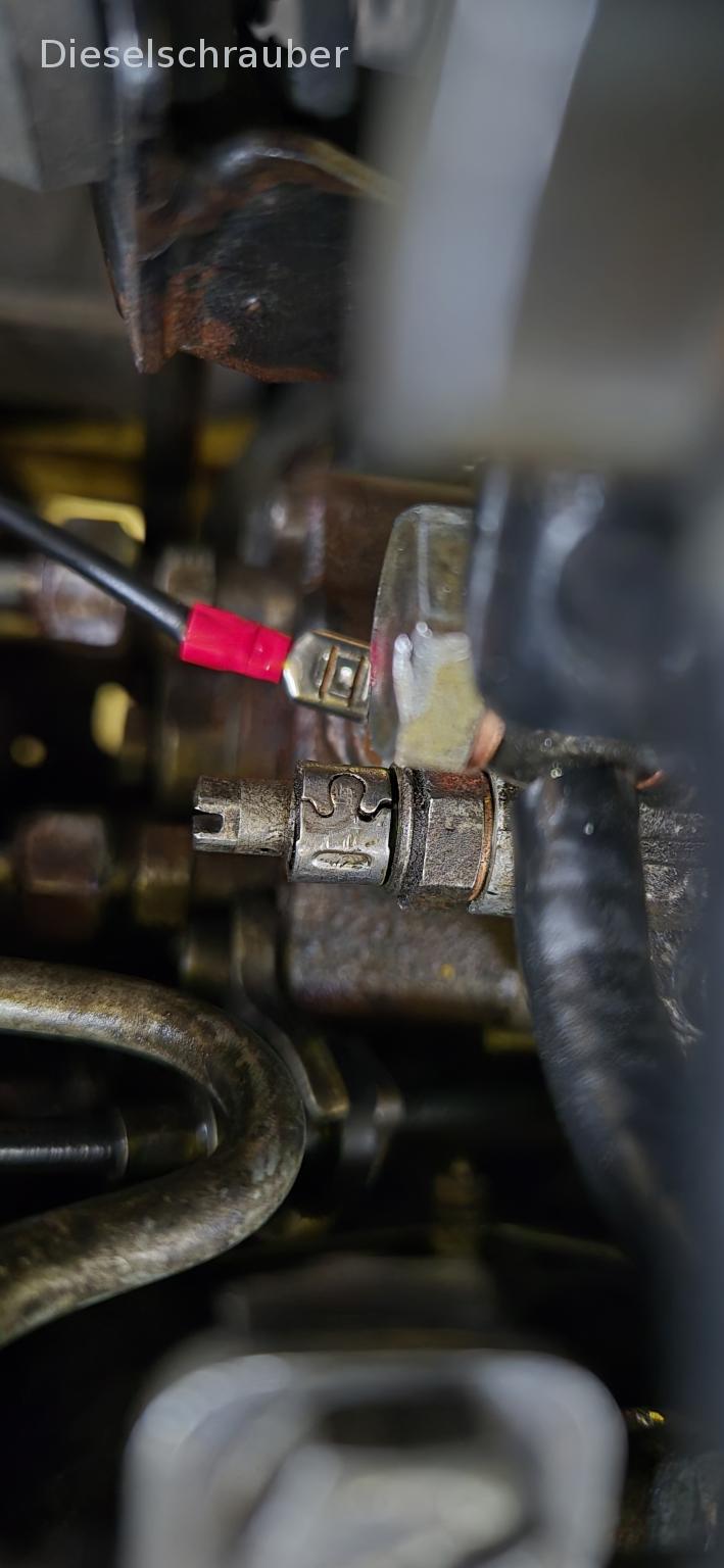

Zusätzlich noch bilder von den gewünschten Schrauben. Die vorne an der pumpe

 Leerlaufanschlag.(jetzt wieder da wo er vorher war)

 Abregeldrehzahl(von mir nie verstellt)

 Welle für den fliehkraftregler auf 7.65mm zum Gehäuse eingestellt

ich meinte die Mengenschraube im letzten Bild.
Der Einfluß der Wellenschraube für den Fliehkraftregler wäre noch zu klären.
Förderbeginn 0,9 mm Hub bei OT ist genug.

Was ich gemeinte habe, ist die Schraube, die Du als Mengenschraube bezeichnest. Bosch nennt das Einstellschraube Vollastmenge. Andere nennen es Fördermengenschraube.
Die Welle für den Fliehkraftregler unterstützt mit Bohrungen den lastabhängigen Förderbeginn (Kraftstoffabfluß). Dazu muß sie in der richtigen Tiefe sitzen.
https://community.dieselschrauber.org/viewtopic.php?t=21007
Zuwenig Tiefe behindert nur den LFB. Ist sie zu tief eingeschraubt, drückt sie auf die Reglermuffe und / oder die Fliehgewichte und verstellt die Regelung. Wenn man das nicht merkt, kompensiert man wahrscheinlich mit der Fördermengenschraube und der LL-Einstellschraube. Wo hast Du den Wert von 7,65 mm her?
